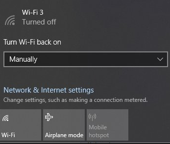

    Jakiś czas temu wysyłałam swojego laptopa Toshiba Satellite A660-1ev (Windows 10) do sierocińca do Kenii (żeby służył dzieciom do lekcji online).
    Od tygodnia pojawił się problem z dotępem do internetu. Próbowałam sama temu zaradzić i przekazywać rozwiązania, ale żadne z nich nie pomogło.
    Wchodząć w networok & internet settings -> Wi-FI -> WI-Fi (Off). Kiedy zmienimy to ON po chwili samo zmienia się na OFF.
    Kiedy otwieramy TROUBLESHOOT - pojawia się informacja, że nie ma dostępu do internetu ponieważ WIFI is not enabled.
    "Use the switch on the front or side of the computer, or function keys if available, to enable wireless capability on this computer."
    Karta sieciowa to: Broadcom 802.11n (odinstalowaliśmy ją i zainstalowaliśmy ponownie ale nie pomogło).
    Czy ktoś ma jakąś radę co jeszcze możemy zrobić? Chciałabym pomóc zdalne, osoba na miejscu nie zna się ba komputerach więc temat jest mozno utrudniony. Nie ma też możliwości podłączyć się do internetu za pomocą kabla, nie ma też innego laptopa na którego mogłaby wgrać sterowniki i za pomocą usb przesłać na laptopa.

    blolka napisał:
    Windows 10
    Jaka wersja jądra systemu?
    Jeśli to 1909, to na chwilę obecną sporo ludzi ma z tym problem o czym można na tym forum poczytać - brak rozwiązania (uwalili coś jakąś aktualizacją).
    Można próbować przywrócić system do wartości początkowych, poinstalować wszystko jeszcze raz i zablokować aktualizacje (ale to i tak na niewiele z tą blokadą się da, bo system tylko odłoży to w czasie).
    Można jakimiś programami trwale wyłączyć aktualizacje, ale tu też nie ma pewności czy MS tego nie ominie.

    blolka napisał:
    w linku, który wrzuciłeś jest informacja, że można odinstalować update KB4524244 i nie zostanie on ponownie zainstalowany. Być może to pozwoli naprawić problem?
    Co to powoduje, spowoduje wie (a może nawet nie) tylko MS.
    Odinstalować jak radzą i zobaczyć.
    W10 to usługa a nie system - mam wrażenie, że sam MS nad tym nie bardzo panuje (miotają się w tylu kierunkach).
    Co ciekawe, w 99% przypadków problem z wifi dotyka komputery przenośne.
    Z PC jest łatwiej, bo jak coś szwankuje to wymieniasz komponent i zmienia się konfiguracja sprzętowa.
    Są konfiguracje, że żadna aktualizacja na laptopach nie powoduje problemów, ale nie masz żadnej gwarancji, że nie jesteś kolejny w kolejce do wywołania problemu.
    Jest tu na forum masa tematów, gdzie ludzie mają własnie W10 z jądrem 1909 i problemy własnie z wifi.
    Co ciekawe, wersja systemu z jądrem 1809 na takiej samej konfiguracji sprzętowej nie generuje żadnych problemów. Problem taki, że usługa WU (Windows Update - czy jak się to w W10 teraz nazywa) wykryje stare jądro systemu i sama wręcz wrzuci update jądra systemu a potem aktualizacje już do wersji 1909.
    Znalazłem w sieci informacje, że ludzie ratują się czystą instalacją W10 jądra systemu 1809 (wymagany format dysku) i blokują co się da, jak długo się da.

    ***EDIT** odinstalowanie ostatneij aktualizacji nic nie dało
    Sprawdziłam jakie aktualizacje zostały zainstalowane w ciągu ostatnich tygodni, jedyna w 2020 to aktualizacja - KB4528760. Nie wiem czy rzeczywiście ona sprawiła problem z wifi. Ale nie mam pomysłu co innego mogło się stać.
    Poprosiłam o odinstalowanie jej - zobaczymy czy to coś da.
