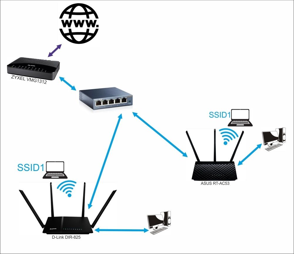

    A da radę to w takim schemacie jakoś skonfigurować ?
    Żeby pomiędzy modemem a routerami dać switch`a.
    Jak skonfigurować ASUS RT-AC53 i D-Link DIR-825 jako jedną sieć LAN/WiFi?
    Jeśli Zyxel będzie routerem - przy zachowaniu pewnych cech, możesz tak zrobić.
    Jesli Zyxel będzie tylko modemem, to switch można dać dopiero za routerem.
