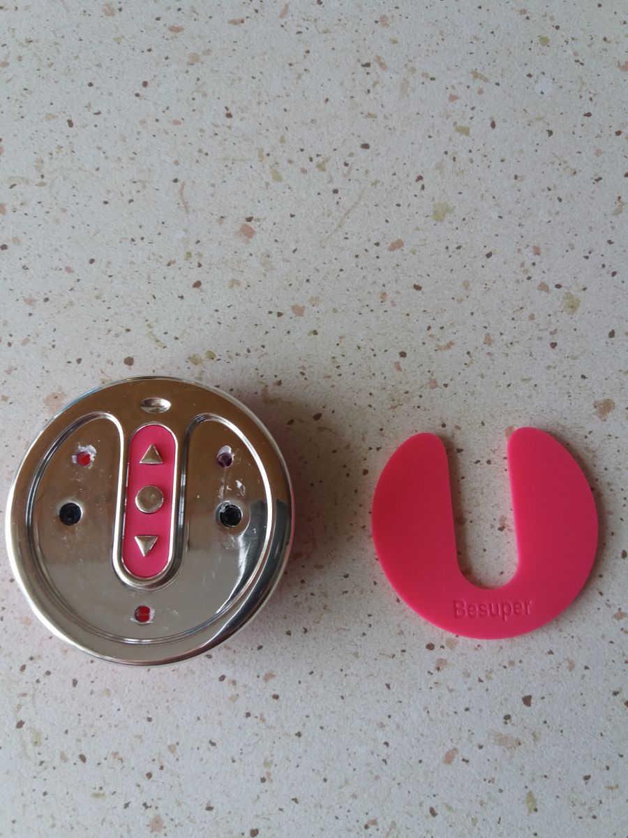

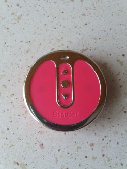

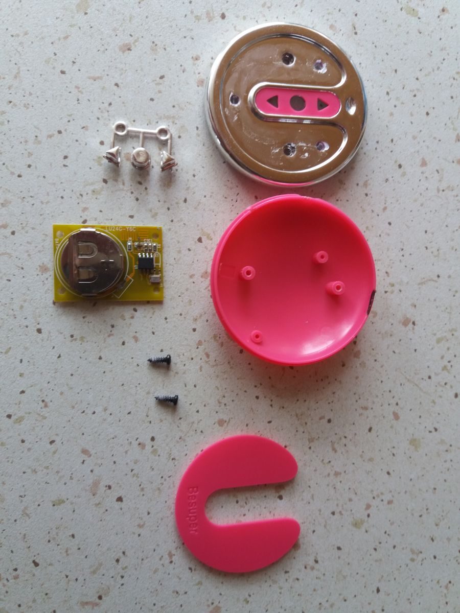

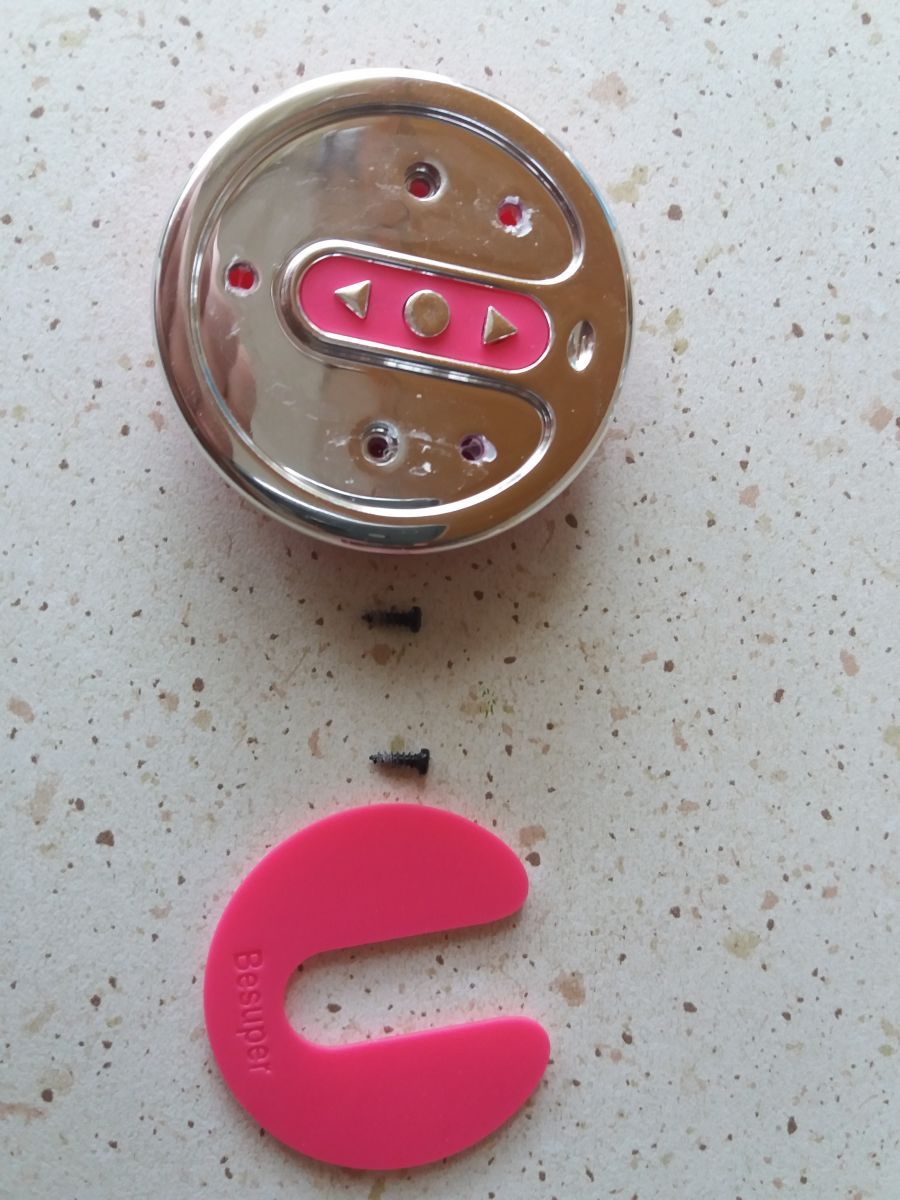

  • Na zdjęciach jest pokazane jak rozebrać pilota Besuper i wymienić baterie.

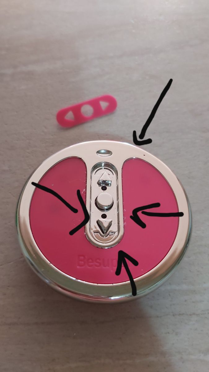

    Nie do końca rozumiem jak to zdjąć? Mocuje się z tym i nic.

    Trzeba podważyć tą różową podkówkę od strony przycisków jest mocowana na wcisk pod nią są śrubki skręcające całego pilota.

    Jak rozebrać i wymienić baterię w pilocie Besuper - instrukcja zdjęciowa
    Proboje w kazdym z tych miejsc i nic. Tak jakby tam nie bylo miejsca nawet zeby to podważyć, nic tam nie wchodzi 🙈 juz troszkę ten pilot zmasakrowany hahahah

    Musisz próbować ta różowa podkówka jest tak samo mocowana jak ten element który udało ci się wyjąć , może podważyć żyletką , i próbuj ponaginać całego pilota podczas tej czynności powinna zacząć odstawać ta podkówka.

    Udalo się, dzięki! :)
