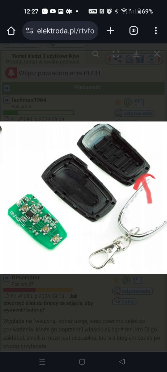

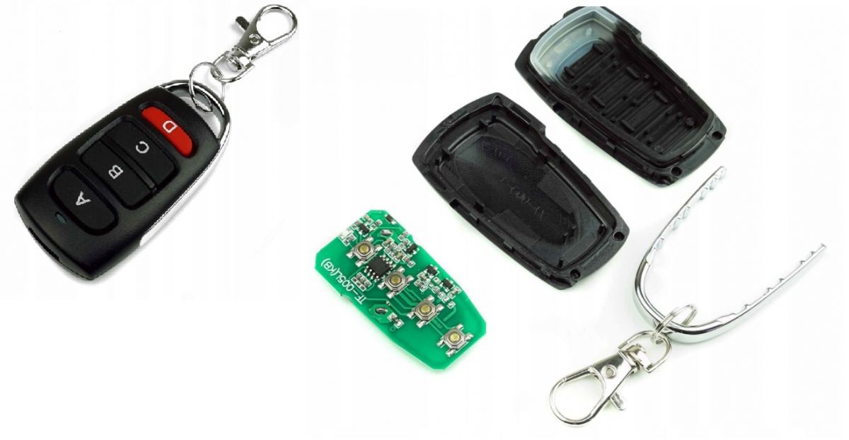

Mam do sterowania bramy taki pilot.
Przepraszam za trywialne pytanie. Jak go odtworzyć,żeby wymienię baterię.
Od przodu ma wgłębienie. próbowałem tam podważyć monetą ale się trzyma bardzo mocno. Nie jest on przypadkiem sklejony?
Wygląda na "wsuwną" konstrukcję, więc powinno zejść od podważenia. Może go poprzedni właściciel, bądź ten, kto Ci go zakładał, skleił, a może jest uszczelka, która z biegiem czasu po prostu przyłapała.
Powinno puścić przy podważeniu.
Myśle że podważyć trzeba delikatnie z kołku stron na zdjęciu widać ze system składnia wyglada tak ze wystający bolec wsuwa się tuleje tam może trzymać a nie równomierne podważania może powodować ze jeszcze bardziej trzyma.
