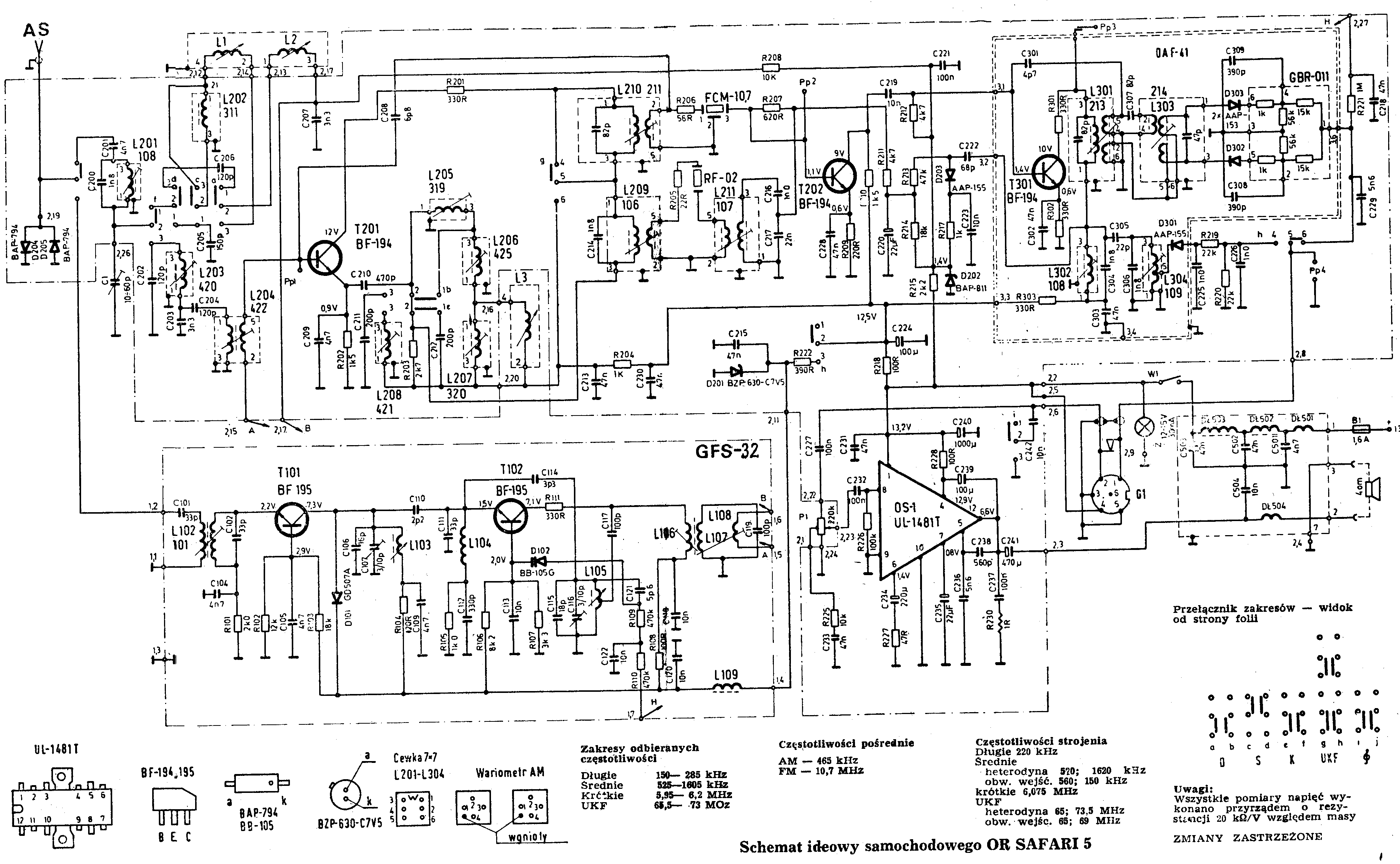

    Chciałbym się dowiedziec jak w Safari 5, dostroić siłe sygnału dla częstotliwości około 90MHz. (Radio zostało przestrojone z dolnego UKF na górny) tylko stacje lepiej sie łapią w okolicach 100 MHz niż 90 MHz (tu się troche nakładają). znalazłem schemat: którą cewkę trzeba dostroić?
    • Dostrojenie cewki w Safari 5 dla lepszego odbioru 90 MHz po przestrojeniu UKF Safari5.GIF (213.2 KB) Musisz być zalogowany, aby pobrać ten załącznik.

    Po prostu radio zostało źle przestrojone. Ogólnie to dość trudne radio do przestrajania i bardzo trudno uzyskać w nim współbieżność heterodyny ze wzmacniaczem wejściowym. Pokręcisz jednym a ucieknie drugie, tak będzie wyglądał efekt po kręceniu bez pomyślunku. Poszukaj opisu przestrajania (chyba był już na Elektrodzie) i wykonaj całą procedurę od nowa.
    Na konwerter jest już za późno.
    SławeK

    przed "kręceniem bez pomyślunku" mojego montera podczas usiłowania poprawy sytuacji było lepiej. on pokręcił któreś cewki i jest gorzej, więc muszę to jakoś odkręcić, tylko jak? musze wiedzieć które

    Bez przeróbki cewek lub wymiany rdzeni radio może łapać tylko 14MHz z nowego pasma. Fizyki się nie przeskoczy. A to, że są trochę gęściej to inny efekt - źle przestrojone powoduje nałożenie stacji "w lustrze" i nie da się uzyskać czułości.
    Ja w sumie wolę stare radio niemieckie z programatorem mechanicznym z giełdy za 5 zł niż dłubać w Safari (które i tak szczytem elektroniki nie jest).
