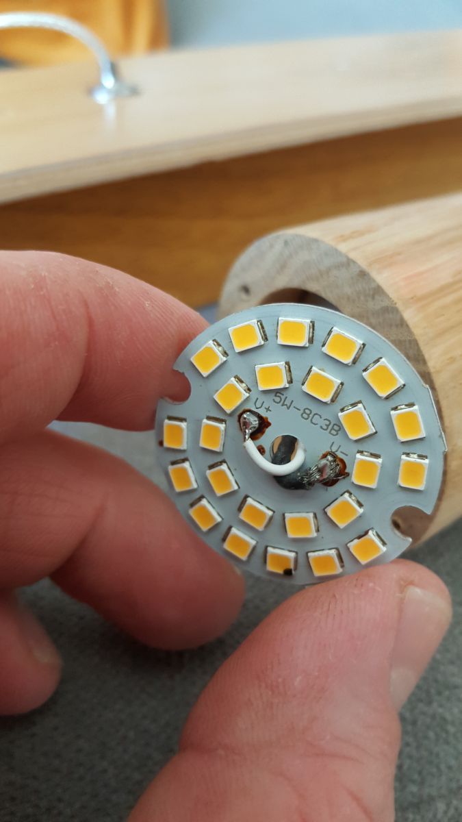

[Kupię] Moduły LED 5W-8C3B do lampy EKO-LIGHT, min. 3 sztuki

    Swirus9 napisał:
    Moze ktos wie gdzie dostane?
    Nie wiem na jakie to napięcie ale w halogenach (ledowych ) na 12V czy 230V wyglądają podobnie, możesz kupić i potłuc ;) , wyjąć bebechy :) :) dziś to kilkuzłotowy wydatek.
    Aliexpres tam takich modułów mnóstwo.
    Jak chcesz dopasować moduł to musisz znać moc i napięcie zasilania.
    Inna sprawa, 5 watowy moduł przykręcony do drewnianego radiatora szybko wyzionie ducha. 3W też nie będzie miał lekko.
    Jeżeli naprawa ma być skuteczna na dłużej, to ten wyrób pseudo eko należy wyposażyć w przyzwoite chłodzenie modułów LED.
    Bo na razie eko tylko z nazwy, a w rzeczywistości elektro-śmieć.

    Jak bardzo zależy na naprawie lampy, może warto wymienić same diody?Albo dopasować moduł z innej lampy.

    Może to zrobić każdy, kto zna średnice modułu i wie czy moduł jest przesłonięty w gotowej lampie i czym.

    A potem będzie czym wylutować/wlutować LEDa, bo zwykła lutownica nie chwyta.
    A moduł wygląda, że jest zasilany z ok, 10V a sposób połączenia LED, że są połączone szeregowo/równolegle.
    Jeżeli nie świecą LEDy na całym module to raczej wina zasilacza a nie modułu.
    Trzeba zmierzyć czy dochodzi napięcie do modułu i jakiej jest wartości
