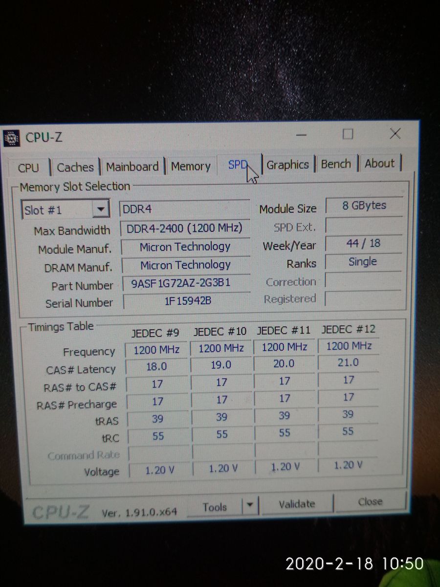

    Potrzebuję pomocy w doborze modułów RAM do serwera DELL PowerEdge T30
    Obecnie zajęte są 2 z 4 slotów.
    Potrzebuję dołożyć 2x 16GB.
    PARAMETRY SERWERA: (z opisu produktu)
    DELL PowerEdge T30
    Procesor Intel Xeon E3-1225 v5 3,3-3,7 GHz, 4 rdzenie, 4 wątki, 8 MB cache
    RAM 16 GB DDR4 2133 MHz ECC
    Dysk 2x1 TB HDD 7,2 tys. obr./min.
    Kontroler RAID IRST Controller 12.0 (RAID 0/1/5/10)
    LAN 1 Gbit Intel I219-LM
    Grafika Intel HD Graphics P530
    Nap. optyczny DVD+/-RW
    Obudowa Mini Tower
    Zasilacz 290 W
    Zgodnie ze Specyfikacją serwer obsługuje wyłącznie pamięci UDIMM
    Znalazłem coś takiego:
    Patriot Memory Signature DDR4 UDIMM 1 x 16 GB 2666
    Częstotliwość pracy: 2666 MHz
    Kod Producenta: PSD416G26662
    Kolor główny: Zielony
    Liczba kości pamięci: 1 x 16 GB
    Napięcie: 1.2 V
    Obsługa pamięci z korekcją błędów ECC: Nie
    Opóźnienie (CL): 19
    Pamięć RAM: 16 GB
    Podświetlenie: Nie
    Technologia pamięci RAM: DDR4 UDIMM
    Producent: Patriot Memory
    SKU: PAMPATDR40069
    Czy dwie takie kości będą mi poprawnie pracowały?
    Obecne pamięci:
    Dobór pamięci RAM DDR4 ECC UDIMM 16GB do serwera Dell PowerEdge T30]Link
    Skoro to jest aktualnie to
    Po co Ci RAM bez ECC i z większym taktowaniem, skoro prędkość i tak będzie mniejsza?
    https://www.esus-it.pl/product-pol-23885-Pami...dge-T30-DDR4-2133MHz-ECC-UNBUFFERED-DIMM.html
    Tu masz link do dedykowanych kości.

    Dzięki za link.
    W takim układzie dlaczego w opisie kupowanego serwera było ECC a włożono kości bez ECC.
    Dobra nie ma co się zastanawiać zaproponuję im to co podałeś x2 i niech sami decydują.
    Dzięki za pomoc.
