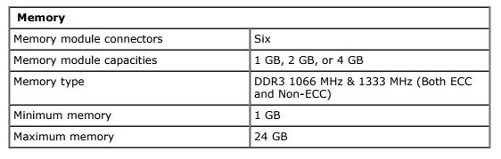

    Używam nie najnowszego już, ale porządnego sprzętu dell precision t3500. jest tak porządny, że zamontowany ma jakiś wypasiony ram z symbolem F czyli kontrola błędów, pełne buforowanie. porządny serwerowy ram. ale jest go na dzisiejsze standardy trochę mało - 6GB (3x2GB). chciałbym dorzucić trochę a instrukcja mówi mi, że jedyną możliwością rozszerzenia ramu jest dołożenie kolejnych trzech kości (patrz obrazek). Problem pojawia się w momencie gdy chce się taki ram kupić bo go zwyczajnie nie ma. albo ja źle szukam.
    Pytanie: co mam zrobić? 'mieszać' go ze zwyczajnym, gorszym, z tego co czytałem, nie można (a może można?). wymienić go całkiem na inny? trochę szkoda tego starego a do tego głupio żeby nowy był gorszy (choć nie wiem czy to jest w ogóle odczuwalne).

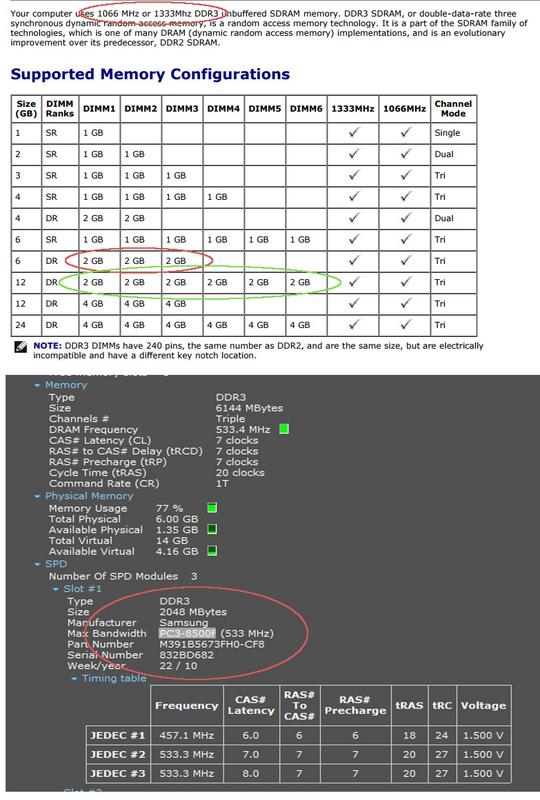

    Jak przeanalizować kompatybilność jak w instrukcji mam tylko tyle co na obrazku? że może być ECC albo nie.
    Zgłupiałem zupełnie. Nic nie wiem jaki ram można założyć a jakiego nie. i czy wymienić całość czy może szukać do kompletu z literką F. na ebayu widzę tylko jedną aukcję z F. ale wielkość się nie zgadza.

    To chyba są pamięci ECC Unbuffered:
    http://www.samsung.com/semiconductor/dram/module/M391B5673FH0-CF8/
    https://www.compuram.biz/memory_module/m391b5673fh0-cf8/samsung.htm

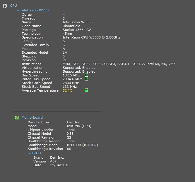

    Pomogłoby, gdybyś podał model płyty (chipset) i procesora.
    Wstępnie zaproponowałbym coś takiego (pomijając cenę na razie):
    https://www.esus-it.pl/product-pol-12754-Pami...-1066MHz-PC3-8500-UDIMM-M391B5273BH1-CF8.html
    Niby nowe:
    http://allegro.pl/4gb-ddr3-10600e-samsung-do-dell-t3500-t3600-t1600-i7124910315.html

    Dzięki. przyjrzę się temu później, wieczorem. teraz mogę Ci podpowiedzieć płytę i procesor.
