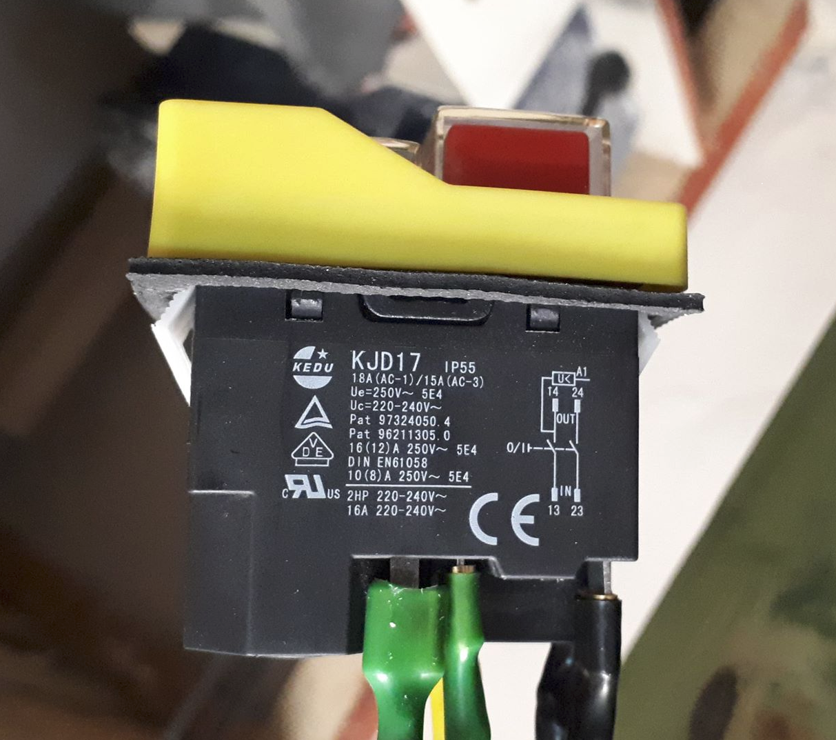

    Witam, buduję stół dla frezarki do drewna, kupiłem do niej włącznik dedykowany dla betoniarek KJD17 i nie wiem jak go podłączyć. Schemat wygląda tak: w komorze pod blatem zamontowałem standardowe gniazdko natynkowe, do niego zamierzam po prostu podłączyć wtyczkę od elektronarzędzia, następnie od gniazdka idzie przewód trój-żyłowy do włącznika KJD17, następnie od KJD17 idzie kolejny przewód trój-żyłowy z wtyczką która będzie podłączana do gniazdka w ścianie. Nie wiem tylko jak podłączyć przewody do pinów w włączniku, mam 6 przewodów i 5 pinów. Próbowałem różnych kombinacji, przycisk zielony uruchamiał urządzenie ale automatycznie po puszczeniu przycisku urządzenie się wyłącza, inna kombinacja doprowadziła do wywalenia korków w całym domu. Muszę się poradzić kogoś.

    Jeżeli silnik nie posiada wewnętrznego termika ,to zacisk A1 połącz z zaciskiem 24.

    Czyli musze zrobić tak: pod piny 13 i 23 podpiąć przewód biegnący do urządzenia zaś pod 14 i 24 przewód biegnący do gniazdka, dodatkowo połączyć 24 z A1?

    Zacisk 13 i 23 to zasilanie 230V ,14 i 24 wyjście ,czyli podłącz silnik.

    To pozwolę sobie jeszcze na jedno pytanie, przewód fazowy podpiąć pod linię 13-14 czy 23-24?

    Przewód fazowy przykładowo 13 przewód (N) do 23.
    Silnik 14-24 i dodatkowo A1 połączyć do 24.
