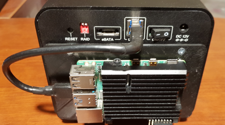

    Mam w takim razie jeszcze jedno pytanie o SPORO TANSZY SBC.
    Wymagania takie same poza jednym - brak odważania filmów.
    1. Gigabit LAN
    2. Opcja zainstalowania VPN (NordVPN, ExpressVPN, inne - Windows/Linux/Android)
    3. Programy do pobierania (jdownloader2, torrenty)
    4. Podłączenie stacji dyskowej (Unitek Y-3026 z dwoam HDD - USB 3.0) i widoczność dysków w sieci LAN
    5. Jak NAJNIŻSZA cena i jak NAJMNIEJSZE zużycie prądu

    Moje doświadczenia z SBC są takie, że oprócz Amlogiców i RPI to reszta kiepsko wypada, głównie ze wsparciem.
    Ja bym postawił na RPi4+ Open Media Vault, zresztą już postawiłem. Czy to zdjęcie coś Ci przypomina? :)
