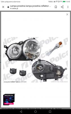

    Wie ktoś może w którym miejscu sa silniczki od sterowania elektrycznie lampami ? Mam te lampy jak na zdjeciu widzialem ze są tez inne ze na wierzchu jest silniczek widoczny bo zauważyłem ze z lewej strony silniczek mi cos trzeszczy ale dziala regulacja z poziomu kabiny a z prawej strony nic sie nie dzieje i na murze widze jak krece pokrętłem ze lewa strona sie podnosimi opuszcza a prawa stoi w miejscu
    I jak sprawdzic bez wymontowywania lampy i zderzaka czy ten silniczek dziala chodzi mi o wymontowanie go i podpiecie na chwile do akumulatora czy cos zeby sprawdzić czy ten prawy dziala da sie tak?
    W załączniku zdjęcie lampy ktora mam (podejrzewam ze to to kwadratowe pudelko co jest bo nigdzie indziej nie widac tam gdzie sie zarowke montuje nie ma silniczka nie widać go

    Silniczek jest zintegrowany i w grę wchodzi tylko wymiana całego reflektora.

    Na diagnostyce mi właśnie śrubokrętem ustawiał lampy no nic dzięki będę z tym póki co jeździł nie opłaca mi się wymieniać lamp na komplet za 300-400zł z wymontowywanym silniczkiem bo i tak z tej regulacji nie korzystam świateł a przy okazji gdyby z 30-40zł silniczek kosztował to bym wymienił a że są lampy zintegrowane to nie wymienie

    Wymieniłem lampe
