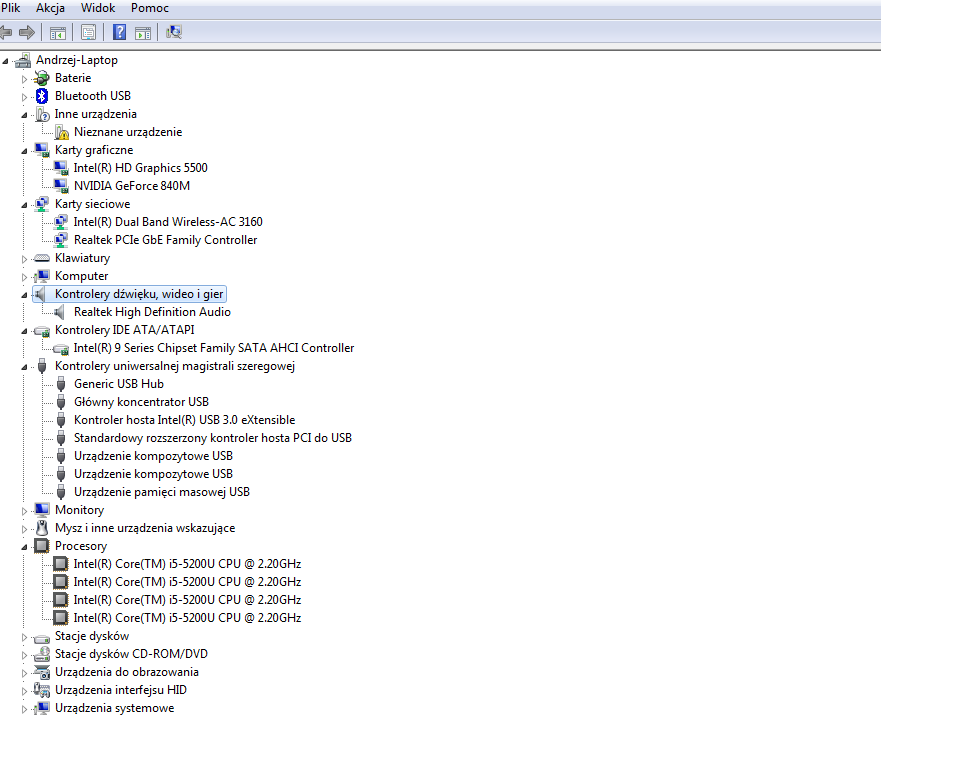

    Szukam sterowników do laptopa Acer Aspire E17 E5-771G-57R6 pod Windows 7
    Acer Aspire E17 E5-771G-57R6 sterowniki do laptopa pod Windows 7
    Próbowałem instalować z sieci, które niby są pod tego lapka i do win 7, ale nie bardzo działają.
    Kontroler Ethernet
    PCI\VEN_10EC&DEV_8168&SUBSYS_08861025&REV_0C
    PCI\VEN_10EC&DEV_8168&CC_020000
    Kontroler magistrali zarządzania systemem
    PCI\VEN_8086&DEV_9CA2&SUBSYS_08861025&REV_03
    PCI\VEN_8086&DEV_9CA2&CC_0C0500
    Kontroler sieci
    PCI\VEN_8086&DEV_08B3&SUBSYS_00708086&REV_83
    PCI\VEN_8086&DEV_08B3&CC_028000
    Kontroler Uniwersalnej magistrali szeregowej (USB)
    PCI\VEN_8086&DEV_9CB1&SUBSYS_08861025&REV_03
    PCI\VEN_8086&DEV_9CB1&CC_0C0330
    Kontroler wideo 3W
    PCI\VEN_10DE&DEV_1341&SUBSYS_08861025&REV_A2
    PCI\VEN_10DE&DEV_1341&CC_030200
    Nieznane urządzenie
    PCI\VEN_8086&DEV_9CBA&SUBSYS_08861025&REV_03
    PCI\VEN_8086&DEV_9CBA&CC_078000
    Ktoś pomoże?
    32 czy 64-bit?
    berthold61 napisał:
    Ani na oficjalnej stronie acera nie ma ? podajesz nr seryjny i muszą ci się pokazać .
    Są tylko pod Windows 8.1 i Windows 10.
  • #4 18483347
    lisster
    Posty: 181
    Ocena: 13
    64 bit, dokładnie na oficjalnej stronie są tylko dla 8 i 10 :/
  • #5 18483360
    miecho18
    Spec od komputerów
    Posty: 18700
    Pomógł: 3087
    Ocena: 2776
    lisster napisał:
    Kontroler Ethernet
    https://www.realtek.cz/download-realtek-driver-nr-501-with-code-1651.html
    lisster napisał:
    Kontroler sieci
    https://downloadcenter.intel.com/downloads/eu...el.com%2F28622%2Fa08%2FBT_21.10.1_64_Win7.exe
    https://downloadcenter.intel.com/downloads/eu...nsible_Host_Controller_Driver_5.0.4.43_v2.zip
    lisster napisał:
    Kontroler wideo 3W
    http://pl.download.nvidia.com/Windows/425.31/...tebook-win8-win7-64bit-international-whql.exe

    Dzięki, zostało mi tylko jakieś nieznane urządzenie:
    Nieznane urządzenie:
    IUSB3\ROOT_HUB30&VID_8086&PID_9CB1&REV_0003&SID_08861025
    Nie mogę nigdzie znaleźć co to jest.
