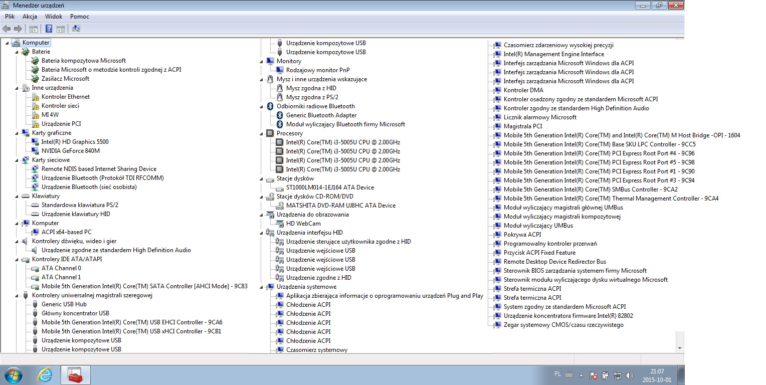

    1. Zaktualizuj system.
    2. Wrzuć screen z Menedżera Urządzeń:
    Instrukcja zamieszczania grafiki na forum.
    3. Podaj identyfikatory sprzętu dla wszystkich urządzeń, które w Menedżerze urządzeń mają ostrzeżenie o braku lub konflikcie sterownika:
    Instrukcja wyszukiwania sterowników po identyfikatorze sprzętu.

    Oraz screena menadżera urządzeń (MI4 W to mój telefon, który robił jako modem usb do internetu. Inaczej nie mogłem podłączyć się do sieci..).
    Acer E5-571G - problem z instalacją sterowników na Windows 7 64-bit

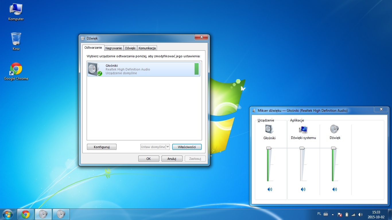

    Dzięki @=master=-007 oraz @Nicedog. Aktualizacja i Obit Driver Booster pomogły. Lecz mam jeszcze jeden mały problem. Mam już kontroler dźwięku (Realtek High Definition Audio
    ) ale brak reakcji ze strony głośniczków (nie "grają"). Podpięte słuchawki działają.

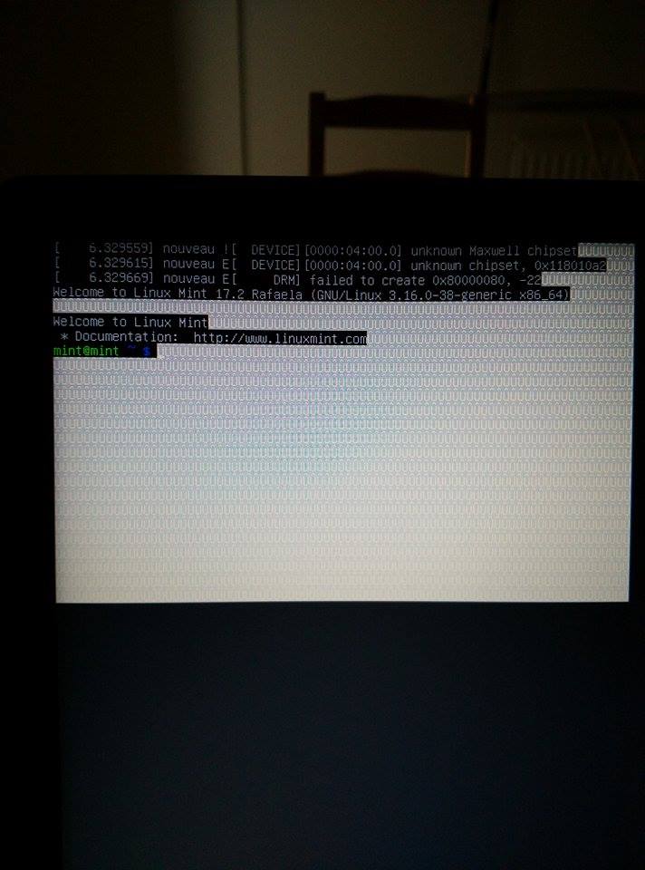

    Sprawdź czy na Linux LiveCD dźwięk z głośników działa aby wykluczyć problem sprzętowy. Następnie wrzuć screen z Menedżera urządzeń z rozwiniętą gałęzią kontrolerów dźwięku, wideo i gier. Jeśli to nie uszkodzenie sprzętowe to brak dźwięku oznacza, że najprawdopodobniej automat do pobierania sterowników zadziałał z takim skutkiem.

    @=master=-007 odpaliłem Linuxa LiveCD i dalej cisza. Screena już nie wrzucam, mam Realtek High Definition Audio bez żadnych informacji o konfliktach, usterkach, czy wyłączeniu ogólnie. Pozostaje mi reklamacja sprzętu jako niezgodnego z opisem. Przy odrobinie szczęścia może wymienią na nowy /naprawią za darmo z pominięciem gwarancji. Jeśli macie jeszcze jakieś sugestie to jestem bardzo ciekaw. Ogólnie dzięki wielkie za pomoc.
    Edit: Jeszcze tu taki "screen" z Linuxa. Mam mieszane uczucia odnośnie tych sterowników. Niby wszystko cacy w menadżerze, a jak próbuje zainstalować sterowniki Intel Chipset to dalej ten komunikat, powinno chyba wyskoczyć, że sterowniki aktualne?
