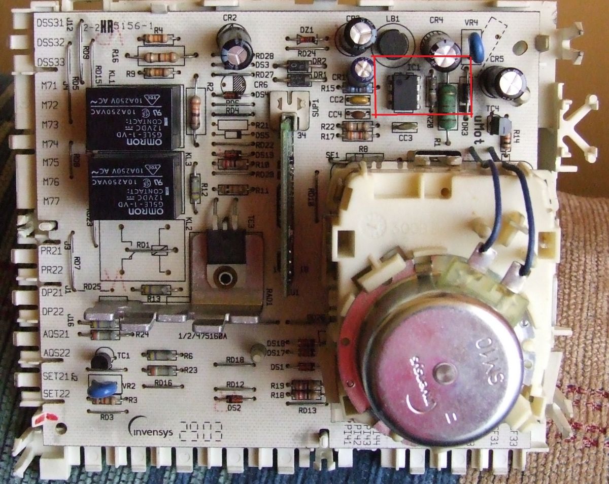

    Witam. Znajomy wziął się za naprawę pralki Whirpool. Modelu nie znam. Jak on to opisał-" skręciłem wszystki trzy kable razem" . Chodzi o to ,że gość zwarł 3 przewody od wyłącznika drzwiczek. Efek spalone 3 rezystory w programatorze. I teraz mam prośbę o identyfikację tych rezystorów.Zamieszczam zdjęcie płytki ponieważ nie znam modelu pralki .Dał mi samą płytkę . Napewno uszkodzone są R9 i R16 obok przekaznika KL1. Po trzecim rezystorze została dziura w laminacie. Może ktoś rozpozna programator i poda wartości tych rezystorów?

    Biorąc informację z innego zdjęcia Jakie wartości rezystorów R9, R16 w programatorze Whirlpool? to rezystory R4 i R9 mają wartość 13kΩ, a rezystor R16- 330Ω

    Efekt spalone 3 rezystory w programatorze.
    Szansa że to tylko spalone 3 rezystory bardzo mała! Spalone pewnie jeszcze inne elementy, to trzeba sprawdzić.

    katjaok-dziękuję . Mam jeszcze takie pytanie . Może wiesz jak tam zmostkować ten wyłącznik w drzwiczkach? Bo jak znam życie to on znowu upali ten programator (o ile da się go uratować?) .
