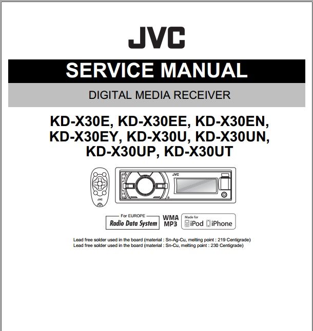

    Może gdybyś wrzucił schemat właściwego modelu lub chociaż podał link do niego to temat ruszyłby z miejsca.

    @miecho18 może gdybyś otworzył załącznik zobaczyłbyś, że schemat pasuje do tego radia i wielu innych.

    Pokaż mi gdzie w tym załączniku jest serwisówka do modelu KD-R531.
    Oto pierwsza strona, z resztą w dalszej części jak i w innych plikach nie ma mowy o modelu KD-R531.
    CO może być przyczyną uszkodzenia radia JVC KD-r531?
  • #8 18493813
    delle5540
    Poziom 3  
    Posty: 1178
    Ocena: 122
    :| Przepraszam. R531 Service manual chyba musiałem przeglądać był bez schematu, sama rozbiórka. Patrząc po elementach ten schemat jest bardzo podobny, w zasadzie bardzo podobne wszystko stąd chyba go wrzuciłem. Tyle mogę od siebie dodać.
