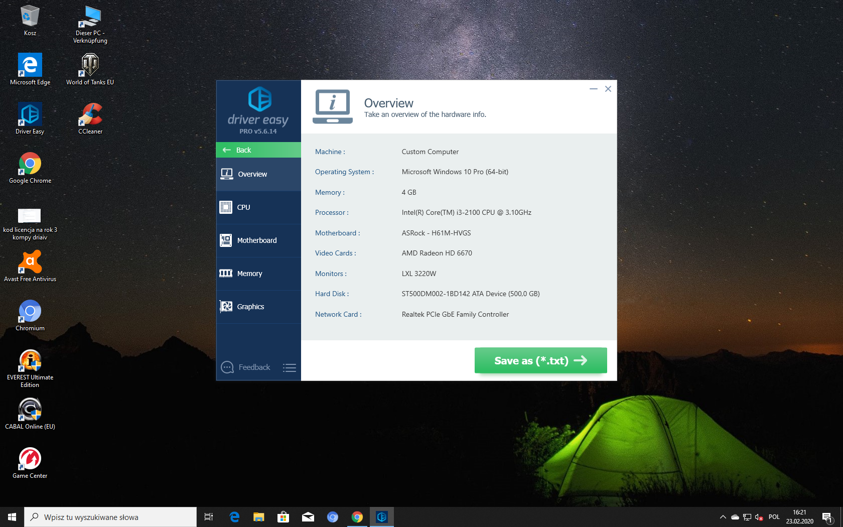

    Witam serdecznie, mam problem po instalacji Windows 10 na moim staruszku, niby sterownik jest, a pokazuje mi tylko głośniki w monitorze poprzez kabel HDMI, podłączając słuchawki w ogóle mi ich nie wykrywa. Co ciekawe mikrofon działa, ikona głośnika jest wyłączona, próbowałam włączyć w biosie, przeinstalować, nic nie działa, może jakaś mądra główka by pomogła?

    tak sprawdziłam :) (i nic mi to nie pomogło, w sumie od tego zaczęłam) ale metoda prób i błędów, wpadłam na pomysł aby na nowo poszukać sterownika do płyty głownej samej i udało się po zainstalowaniu odpowiedniego wszystko działa:)
