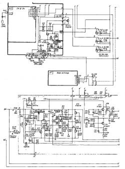

    Wpadł w moje ręce radziecki telewizorek Silelis 405D ok. 5,5cala w dość dobrym stanie ogólnym.
    Niestety po włączeniu pracował ok. pół minuty, wydając przy tym specyficzny odgłos niezbyt głośnego skwierczenia/piszczenia po czym wybił bezpiecznik. W tym czasie na ekranie i w głośniku pojawił się szum. Zmierzyłem płynący prąd i wynosi on ok. 2,5A (przy bezpieczniku fabrycznym 1,25A, ale max. prąd może być większy, ze względu na ograniczoną moc zasilacza). Ogółem kineskop wykazuje jakąś współpracę, układ audio również. Oczywiście nie trzymam go zbyt długo w tym stanie, bo nie chcę, popalić go do końca.
    Rozebrałem obudowę i odchyliłem boczne płytki z elektroniką. W samym środku, skąd dochodzą niepokojące dźwięki jest cokół kineskopu, trafopowielacz i kondensatory. Kondensatory zmierzyłem i nie wykazują zwarcia.
    Syczenie dochodzi ze złącza anody na kineskopie. Po może 5 sekundach następuje trzask i widać przeskok iskry. Na dłużej nie uruchamiałem.
    Dodatkowo spotkał się ktoś z opracowaniami w j. polskim lub angielskim tj. instrukcja serwisowa? Jedyne co znalazłem to schemat.
    Edit:
    Wyczyściłem kineskop wokół anody - syk pojawia się tylko przy włączaniu, natomiast po kilku sekundach strzela głośno iskrami. Nadal płynie duży prąd (zwarciowy?) 2,5-3A i podczas pracy transformator wydaje cykliczne piski. Na ekranie pojawia się kilka białych pasów.
    Czy jest możliwość napromieniowania się takim małym kineskopem promieniami rentgenowskimi np. z powodu zbyt dużego napięcia anodowego? Nie mierzyłem go - nie mam do tego sprzętu.
    Telewizorek Silelis 405D - zbyt mała jasność kineskopu Telewizorek Silelis 405D - zbyt mała jasność kineskopu Telewizorek Silelis 405D - zbyt mała jasność kineskopu
    • SILELIS 405D.pdf (918.73 KB) Musisz być zalogowany, aby pobrać ten załącznik.

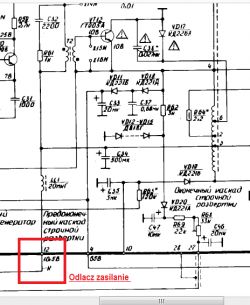

    W pierwszej kolejności ci należy umiejscawiać miejsce powstania zwarcia, które obciąża zasilacz. Kolejno odłącz od każdej PCB kabel zasilania. Zacznij z PCB WN i modułu odchylenia. Analizując opisywany przez ciebie problem, prawdopodobnie, że uszkodzenie znajduje się właśnie na tej PCB Jeśli prąd obciążenia zmaleje i napięcie na wyjściu stabilizatora będzie odpowiadało nominalnemu zawiadom. Po tym zawiadomię ci późniejsze sposoby poszukiwania uszkodzenia. Jeśli chodzi o promieniowanie rentgenowskie, wyrzuć myśli z głowy. Telewizorek Silelis 405D - zbyt mała jasność kineskopu

    Przerwałem zasilanie w tym punkcie, a dokładniej ze względu na wygodę za cewką LL1. Pobierany prąd spadł do 170mA, napięcie na złączu wynosi prawidłowe 10,6V. W tym momencie będę próbował pomierzyć elementy zaznaczone na zielono, w poszukiwaniu zwarć.
    Pozdrawiam Telewizorek Silelis 405D - zbyt mała jasność kineskopu
    Edit:
    W celu sprawdzenia tranzystora VT12 [KT805], wylutowałem go - pomiędzy bazą, a emiterem jest uzwojenie wtórne transformatora T2, o rezystancji tylko 1,6 oma co uniemożliwiało pomiar. Okazał się sprawny. Przy okazji podpiąłem z powrotem zasilanie do płytki (bez tego tranzystora) i nadal nie ma zwarcia. Tak więc dedukuję, że problem leży gdzieś za tym tranzystorem.
    Jeśli okaże się, że padł transformator albo powielacz napięcia naprawa raczej nie będzie opłacalna. Choć gdyby tak było, nie miałbym wysokiego napięcia na kineskopie. Tak mi się przynajmniej wydaje - może się mylę.

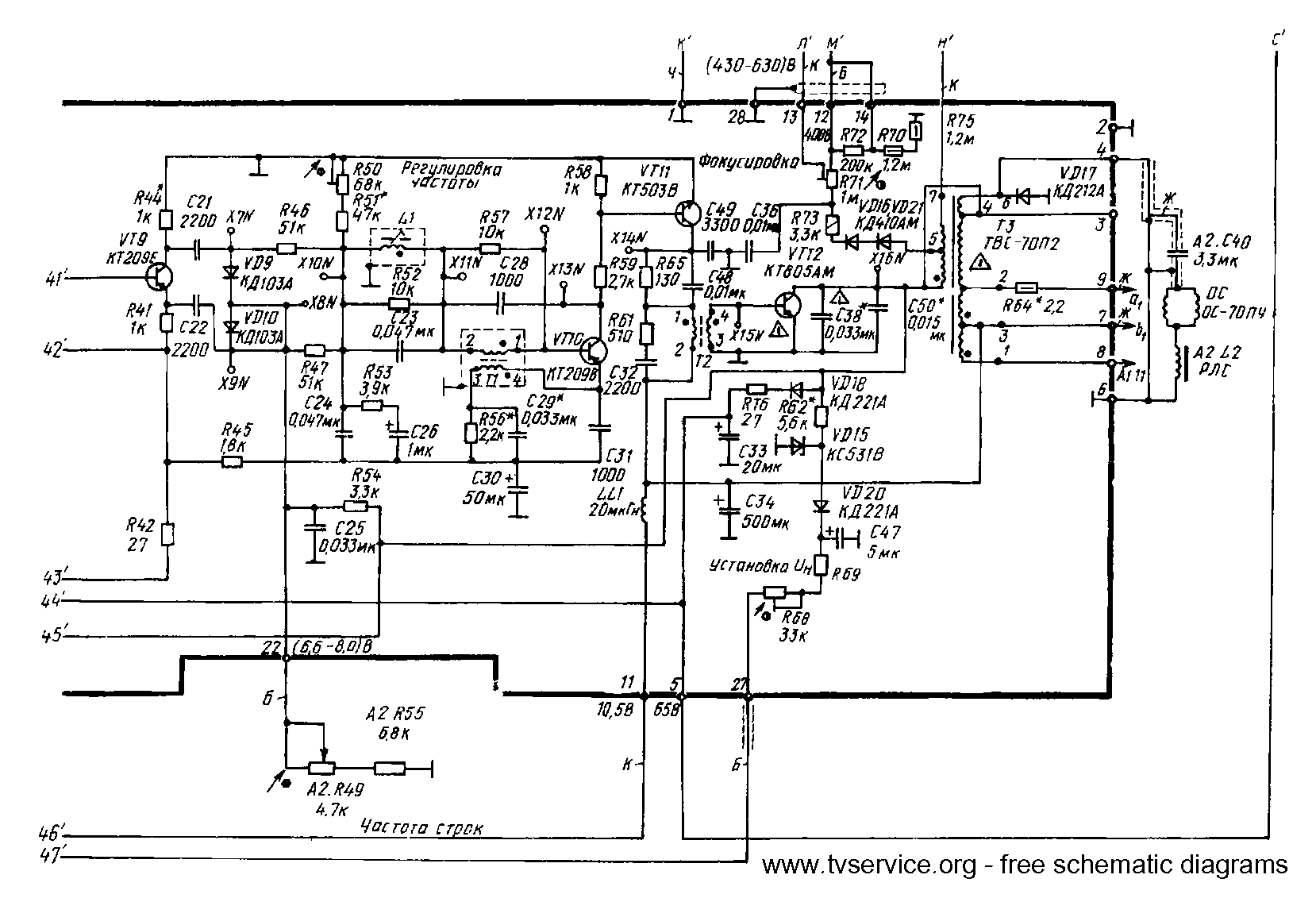

    Przy okazji zamieszczam ponownie schematy tego telewizorka. Niby w obu przypadkach model ten sam, ale różnią się szczegółami.
    Telewizorek Silelis 405D - zbyt mała jasność kineskopu Telewizorek Silelis 405D - zbyt mała jasność kineskopu Telewizorek Silelis 405D - zbyt mała jasność kineskopu Telewizorek Silelis 405D - zbyt mała jasność kineskopu Telewizorek Silelis 405D - zbyt mała jasność kineskopu
    Mierzone napięcia z grubsza się zgadzają. Zawyżone wartości zauważyłem na drugiej płytce 50V zamiast 40V napięcia katody oraz max. 72V zamiast max. 60V na wyjściu do potencjometru jasności - tutaj mam ustawione potencjometrem na płytce na maksimum, bo im większe napięcie tym większa jasność. I pomimo napięcia większego niż nominalne jasność i tak jest słaba.
    Punkty a1 i b1 to żarzenie kineskopu? Pomiędzy a1 i b1 mam tylko 1,6V (15,3kHz) zmiennego. To chyba za mało?
    Wejście kineskopu oznaczone jako 2 (na płytce punkt lutowniczy 13) można ustawić pomiędzy 450, a 654V (wg schematu 430-630, czyli się zgadza). Oryginalnie potencjometr był mniej więcej pośrodku i tak też go zostawiłem na wartości 553V.
