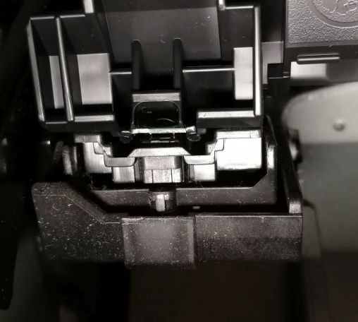

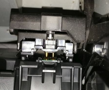

    Witam ponownie.
    Zrobiłem kilka testów na drugiej sprawnej P1005.
    Na sprawnej mechanizm rusza przy włączeniu i wsadzonym tonerze.
    Przy wyciągniętym tonerze lub otwartej pokrywie górnej mechanizm nie rusza.
    Więc wygląda to na problemy z tonerem lub czujnikami - w tym kierunku będę szukał.
    Na innej sprawnej drukarce HP LaserJet P1102 (gdzie są identyczne tonery) sytuacja jest identyczna kiedy jest sprawna i ma toner - wtedy mechanizm rusza przy włączeniu. Na P1102 rezystancja chipu zastępczego tonera ACCURA wynosi około 2MΩ (na oryginale 35A,jak pisałem wcześniej, wynosi 89kΩ) a rezystancja zestyków w P1102 wynosi 517Ω więc praktycznie identycznie jak w P1005. Z tym zastępczym tonerem ACCURA też nie działa ta P1005, mimo, że na P1102 działa prawidłowo.
    Zestyki w tej niesprawnej P1005 prawidłowo schodzą się do chipu tonera i łączą się z nim, słyszalny jest wyraźny klik mechanizmu.
    Zdjęcia poniżej:
    Przed dociśnięciem tonera:
    HP/LJ/P1005 - HP LJ P1005 - brak wydruków, możliwe nierozpoznanie tonera
    Po dociśnięciu mechanizmu tonera:

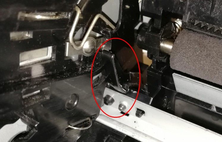

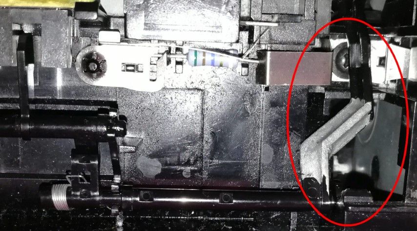

  • #7 18521802
    sunlux
    Posty: 653
    Pomógł: 20
    Ocena: 120
    Dziękuję za podpowiedzi.
    Problem rozwiązany - przyczyną było złamane plastikowe ramię czujnika osadzenia tonera w drukarce (więc podejrzenie o problemie z rozpoznaniem tonera, choć całkiem przypadkiem, było słuszne ale oczywiście to nie kwestia chipa tonera).
    HP/LJ/P1005 - HP LJ P1005 - brak wydruków, możliwe nierozpoznanie tonera HP/LJ/P1005 - HP LJ P1005 - brak wydruków, możliwe nierozpoznanie tonera
    Kilka podpowiedzi dla następców:
    1. Przy sprawnej drukarce włączenie przyciskiem z przodu (zarówno modelu P1005 i P1102) powoduje kręcenie się mechanizmu przez około 7 sekund i kończy się zapalaniem tylko zielonej diody. Również taka reakcja jest po zamknięciu pokrywy górnej.
    2. Założenie tonera bez chipu nie ma wpływu na prawidłowość uruchomienia drukarki - też będzie kręcić się mechanizm przez 7 sekund i zapali się zielona dioda.
    3. Każde przestawienie dowolnego czujnika w mechanizmie lub pokrywie, włącznie z próbą uruchomienia drukarki bez kasety tonera, przy włączaniu drukarki przyciskiem, spowoduje zapalenie się zielonej diody ale nie będzie kręcił się mechanizm a przy próbie wydruku również nie będzie kręcił się mechanizm a diody zasygnalizują błąd tak jak to przedstawiłem na filmie i zdjęciach w pierwszym poście.
    4. I najważniejsze... aby dobrze ocenić pracę wszystkich czujników trzeba oczywiście rozebrać drukarkę.
