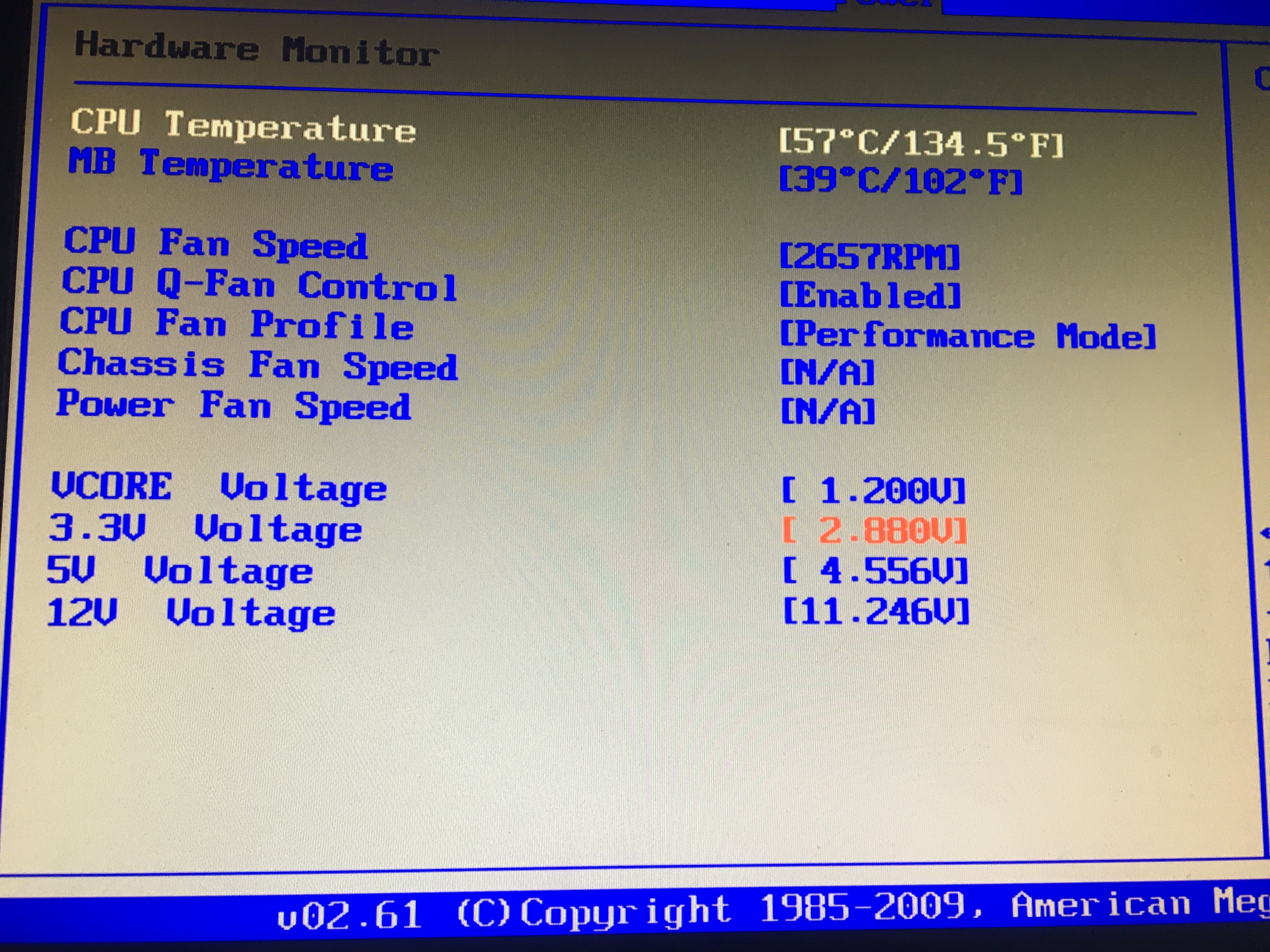

[Rozwiązano] Reset PC i błąd BIOS - czy to wina zasilacza Modecom 420W?

    Witaj. Może to być problem zasilacza, zmierz miernikiem napięcia, bo pomiary w BIOS czy oprogramowaniu są bezużyteczne.
    Zasilacz 750W przesadzony i jeśli go kupiłeś po cenie sklepowej - to nieco bezsensowny (biorąc pod uwagę, że będzie kosztowac praktycznie tyle, co cała reszta komputera).

    Na chwilę obecną zasilacz jest najbardziej podejrzany, ale nie można wykluczyć innych usterek (np. uszkodzona płyta też potrafi obciążyć 3,3V). Przy tak obniżonym 3,3V komputer ma prawo działać niestabilnie i się wyłączać.
    Napięcia można zmierzyć nawet miernikiem za kilkanaście zł z supermarketu. Sprawdź też czy nie są uszkodzone kable zasilacza. Będziesz miał inny zasilacz to od niego zacznij.

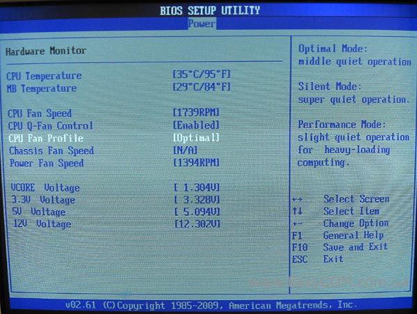

    To z dobrej płyty.
    Masz zaniżone oba napięcia 3/5V i 12V (z porównania z kol. foto)
    Skoro zasilacz Modecom , to raczej sprawa jasna!

✨ Użytkownik zgłosił problem z komputerem, który wyłączał się i nie uruchamiał ponownie, co objawiało się długim i krótkimi piknięciami BIOS, wskazującymi na błąd karty graficznej. Po wymianie karty graficznej na gorszy model komputer zadziałał, jednak problem z resetowaniem się powrócił. Użytkownik podejrzewał zasilacz Modecom 420W, który miał już 8-9 lat. W odpowiedziach zasugerowano, że zasilacz może być przyczyną problemów, a pomiary napięć w BIOS są niewiarygodne. Po wymianie zasilacza na Cooler Master MasterWatt 750W, użytkownik potwierdził, że to zasilacz był winny, a karta graficzna nie działała.
