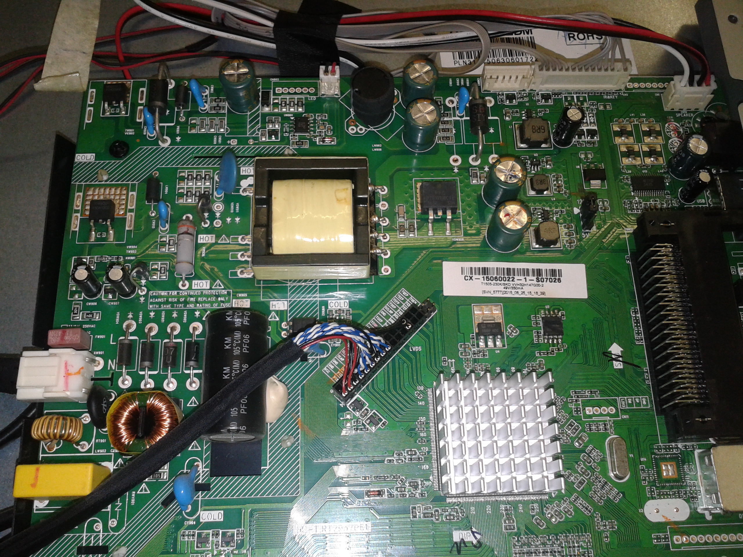

Manta Led 3204V zawieszanie się tv na logo manta albo w czasie odtwarzania
Jaszczak 23 Lut 2020 21:53 1344 0
  • Uszkodzony był soft w SPI.Po wymianie układu ze sprawnym softem TV działa prawidłowo.W załączniku skopiowany plik.
    Producer - MANTA
    Model No -LED3204V
    Chassis - HK-T.RT2957P61
    Flash SPI - 25Q64 8mb
    Lcd display - CX315DLEDM
    Matryca CX VVH32H147G00 2
    Plik SPI sprawny,działa prawidłowo strojenie DVBt.
