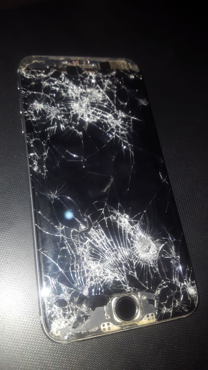

    Witam, mam pytanie posiadam zepsutego iPhone 6 Plus - rozlany wyświetlacz i zepsutą i zablokowaną płytę główną (icloud), czy jeżeli wymienię płytę główną na nową to będzie działał czy blokada będzie nadal aktywna na telefonie w jakiś sposób. Pytam ponieważ zastanawiam się nad naprawą a nie znam się za bardzo.

    Wymiana płyty głównej to jak wymiana całego telefonu :) Dane odejdą razem ze starą płytą.

    Słuchaj iCloud jest na płycie głównej wiadomo, przecież tam jest cała elektronika sterująca.
    Ale pamiętaj, że jak kupisz wersje bez przycisku Home, to Touch ID nie będzie działał.

    iClouda nie będzie po wymianie płyty, ale ekran plus płyta to praktycznie cały telefon, więc nie wiem czy sens jest to naprawiać w ten sposób? Czy nie bardziej opłacalne rozejrzeć się za sprawną używką.
