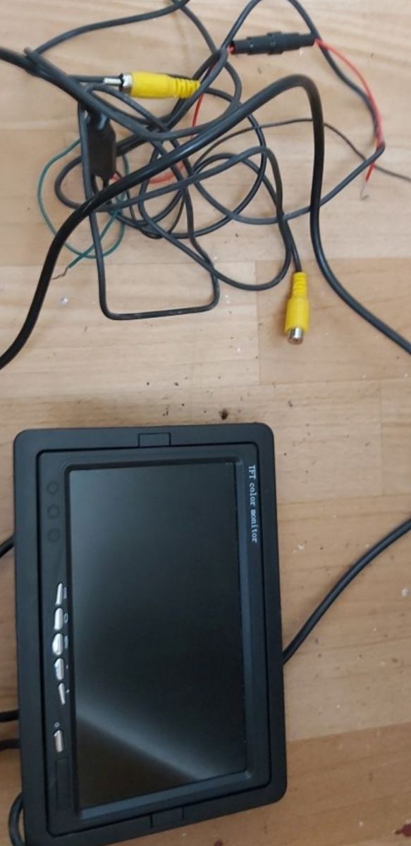

    Mam w koparce zepsuty monitor kamery cofania z gniazdem na 9 pinów.
    Niestety nie idzie dokupić takiego samego, więc zamierzam kupić inny monitor.
    Np taki
    Jak podłączyć 9-pinową wtyczkę do nowego monitora cofania?
    Teraz pytanie jak połączyć kabel, tzn wtyczkę na 9 pinów z nowym monitorem?
    Nie mam pojęcia do elektroniki.

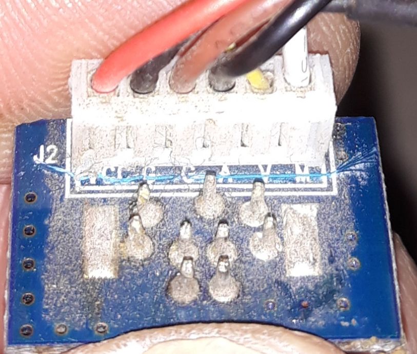

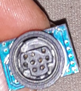

    Wyjąłem gniazdo starego monitora.
    Załączam zdjęcia gniazda
    Marka, model typ tego monitora? Masz pewnosć że jest uszkodzony a kamera sprawna?
    Np taki
    A masz pewność że będzie kompatybilny z kamerą której jak rozumiem nie wymieniasz?
    Tu możemy tylko spekulować, a cała akcja może sie skończyć upaleniem nowego monitora, ale czytając oznaczenia z płytki:
    VCC - plus zasilania, potwierdź że jest tam +12V względem masy
    G- masa (potwierdź)
    G- masa (potwierdź)
    A - audio
    V - video
    M- ?

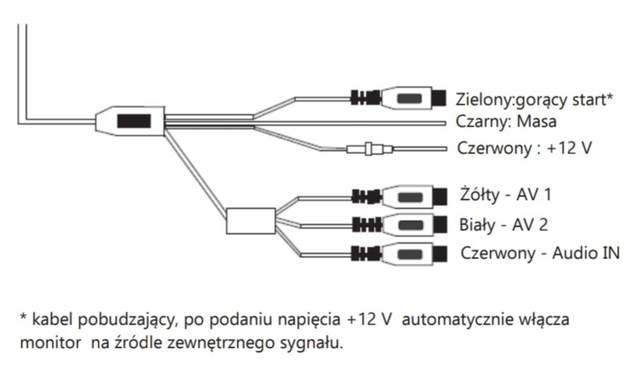

    Można sobie wyobrazić następujące połaczenie:
    VCC - zielony, czerwony z bezpiecznikiem
    G - czarny
    A - czerwony RCA
    V - żółty RCA
    Tzw. bulba jesli kamera zasilana była z monitora...

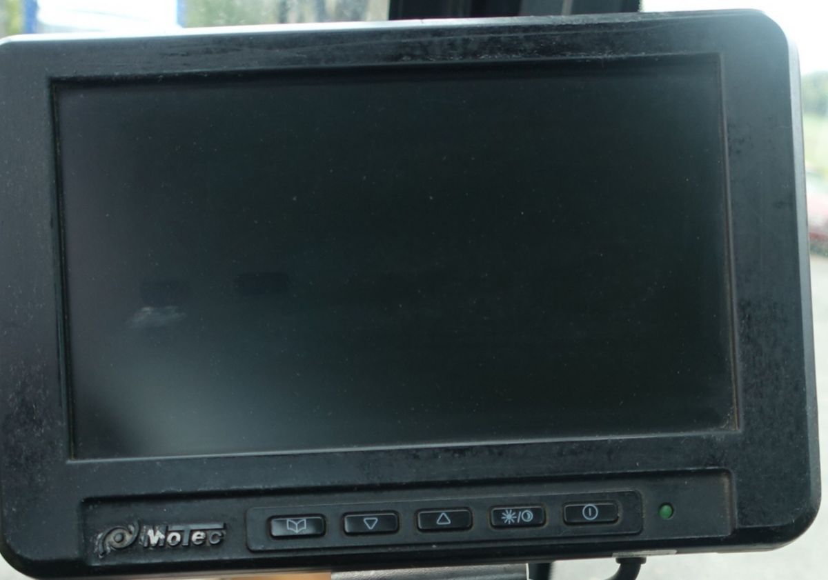

    Niestety nie mam pewności że monitor będzie pasować do reszty ale wydaje mi się że tak bo ten monitor z olx też służył do kamery cofania.
    Sprawdziłem prąd i rzeczywiście na VCC jest prąd 12v a G i G to masa.
    Czyli na początku podłącze monitor do zasilania czyli do VCC i do pierwszego G.
    Rozumiem że następna masa jest to masa od wejść video i audio?

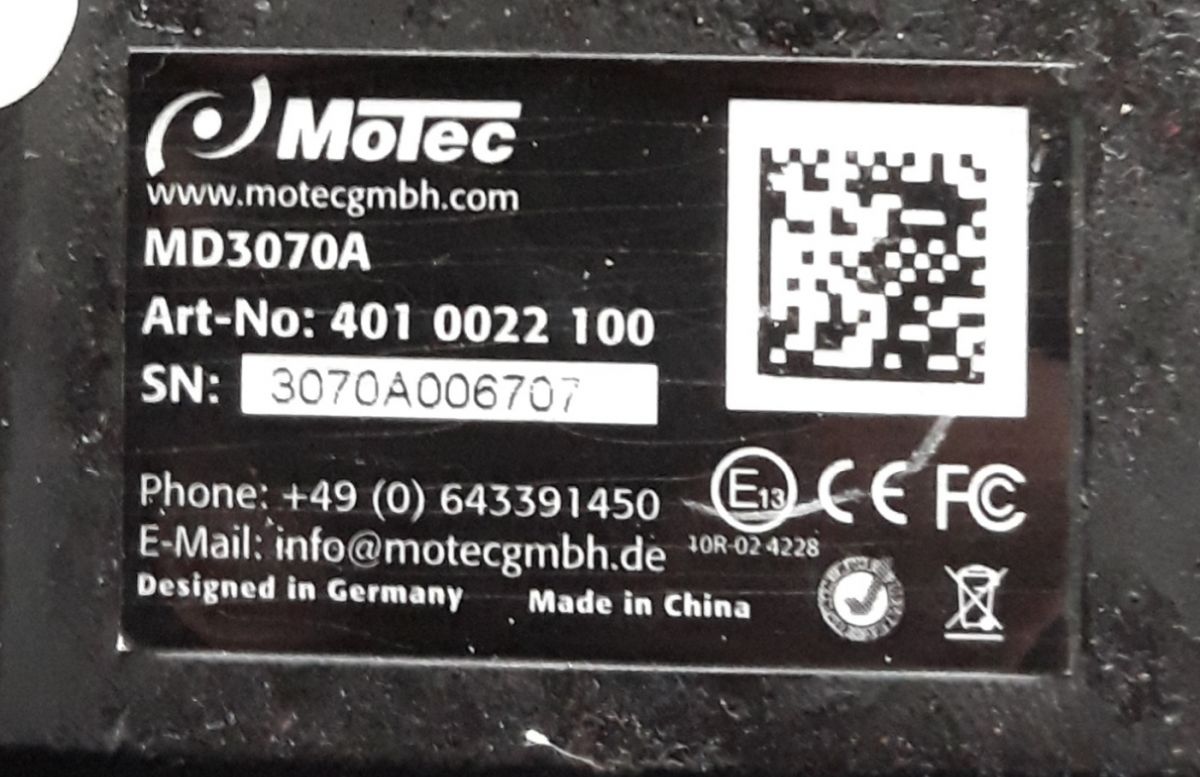

    Stary monitor ma rozlany wyświetlacz i jest firmy Motec
    Zdjęcie
