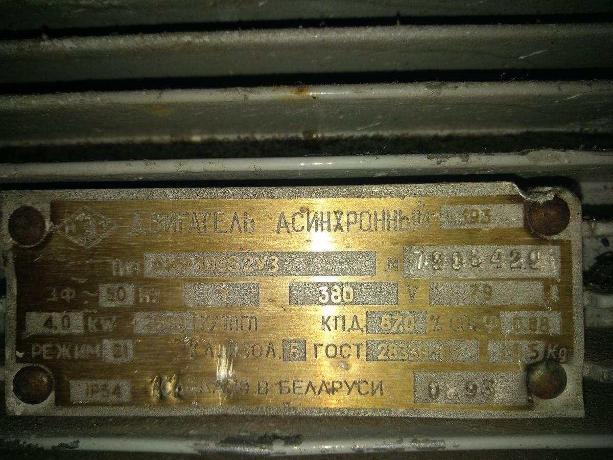

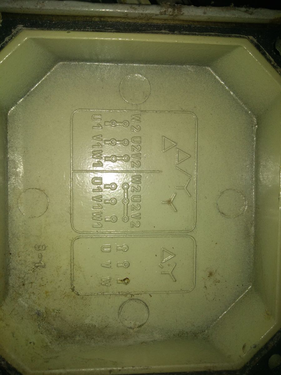

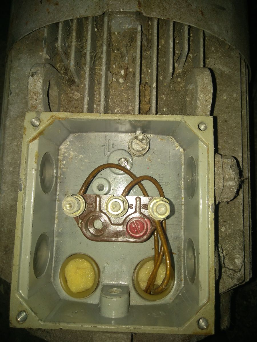

    Jak podłączyć silnik 3-fazowy? Witam prosiłbym o info jak można podłączyć ten silnik? czy tylko w gwiazdę? Jak podłączyć silnik 3-fazowy? Jak podłączyć silnik 3-fazowy? [img-2] Jak podłączyć silnik 3-fazowy?

    No nie naszalejesz .Fazy na kostkę ochronny lub neutralny na obudowe. Nic więcej nie zrobisz.

    Na tabliczce wszystko masz napisane 380Y.
    Czyli przyłączasz do zacisków tabliczki 3x400V .
