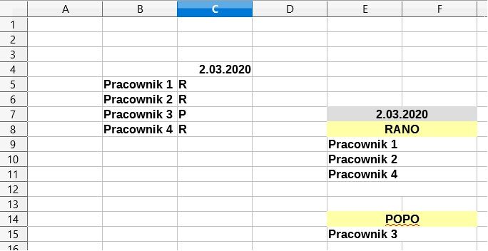

    Witam serdecznie,
    z wielką nadzieją proszę Szanownych Forumowiczów o pomoc.
    Potrzebuję stworzyć Grafik Tygodniowy, który automatycznie wpisze imiona do odpowiedniej części tabeli po sprawdzeniu symbolu.
    W skrócie:
    Jeżeli Pracownik1 (b5) ma wpisaną literkę R to kopiujemy jego imię B5 do tabeli RANO do komórki E9.
    Jeżeli Pracownik2 (b6) ma wpisaną literkę R to kopiujemy jego imię B6 do tabeli RANO do komórki E10.
    Jeżeli Pracownik3 (b7) ma wpisaną literkę R to kopiujemy jego imię B7 do tabeli RANO do komórki E11, jeżeli ma wpisaną literkę P to pomijamy.
    Jeżeli Pracownik 4 (b8) ma wpisaną literkę R to kopiujemy jego imię B8 do tabeli RANO do komórki E11.
    Screen dla lepszej wizualizacji.
    Analogicznie zmodyfikowałbym sobie dla zmiany POPO. Jak automatycznie przypisać zmiany w grafiku Excel na podstawie symboli?

    Ok, to by bardzo pomogło. Jest jedna rzecz, która by przeszkadzała. Czy może wypisywać pracowników po kolei bez pustych komórek?
    :D
    Owszem można, ale każdy z Twoich warunków (po kolei, bez pustych) to poważna komplikacja formuły :please:
    Może wystarczy Ci zapis bez pustych :spoko:

    b4rt3zz napisał:
    moja wersja nie rozpoznaje formuły :-o
    A jaka to wersja Excela ? Mam wrażenie, że to Ty nie potrafisz przepisać dokładnie formuły i uruchomić jej jako jednokomórkową formułę tablicową ( klawisze CTRL + SHIFT + ENTER :idea: ) :cunning:
    b4rt3zz napisał:
    Mógłbyś wrzucić plik excela?
    Jak autor wstawia ilustracje obrazkową swojego problemu to wnoszę, że oczekuje również obrazkowych odpowiedzi :please:
    Ale skoro prosisz to przesyłam Ci plik z kolejną wersją formuły (po kolei i bez pustych) :D

    Możliwe, że przerosło mnie to na ten moment. Ale już się zabieram za to. Dzięki wielkie jeszcze raz :)
