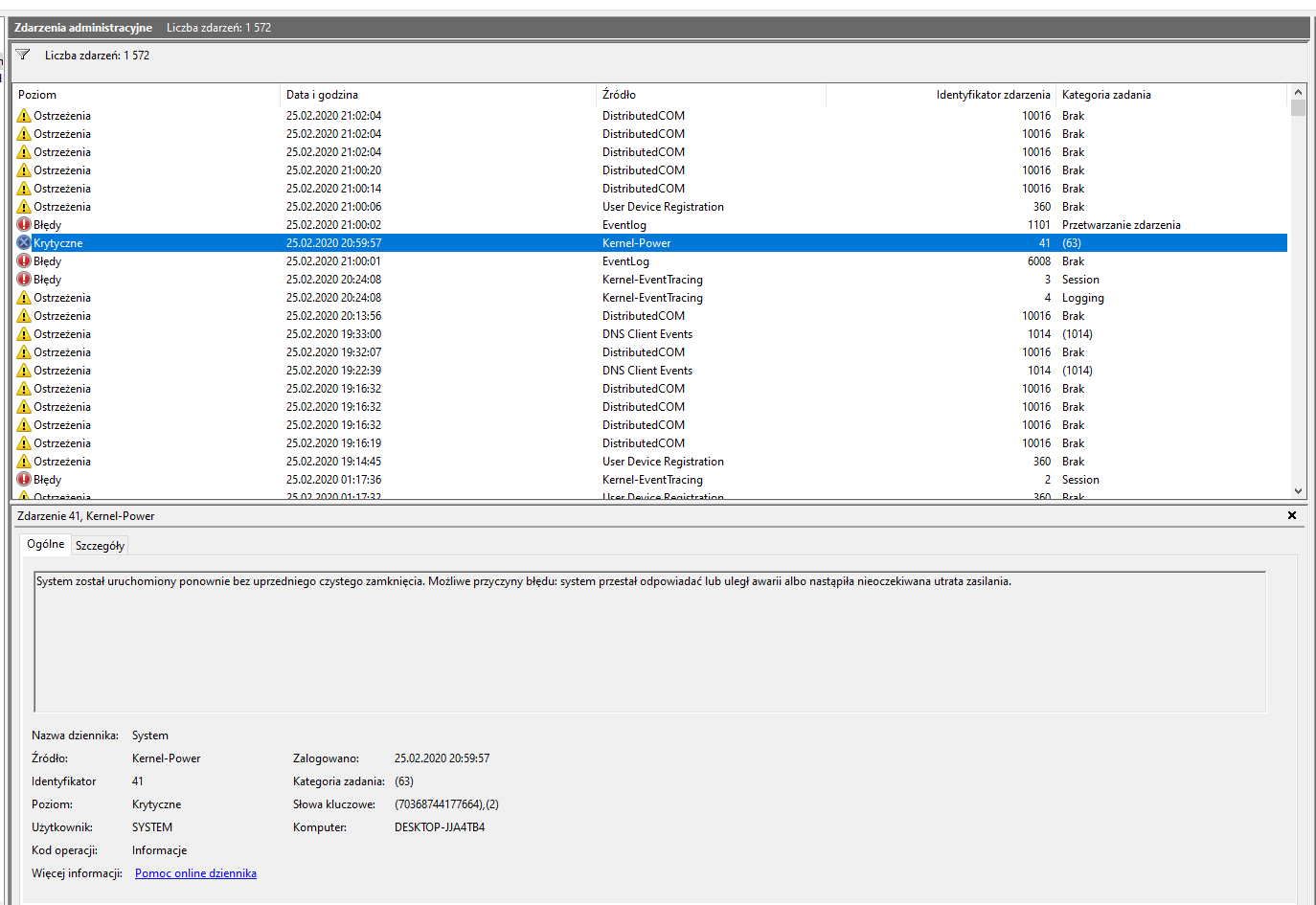

    Chciałbym zdiagnozować przyczynę restartów komputera, które mają miejsce od jakiegoś czasu.

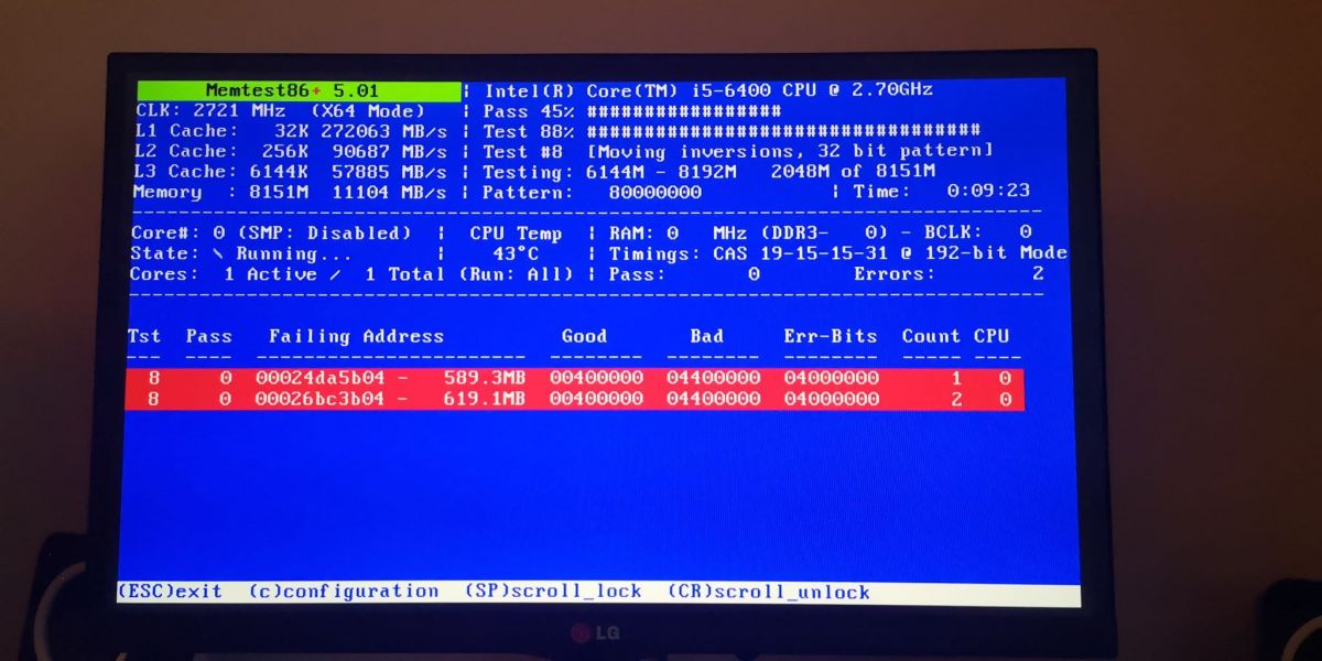

    Sprawdziłem kości ram programem MemTest z pendrive - na jednej kości jest 2 błędy, druga jest ok ( po 1 teście 25 min w 1 pętli )
    Wyjąłem więc uszkodzoną kość i zostawiłem tą dobrą sprawdzić czy to pomogło, niestety wczoraj znowu restart.
    Być może trzeba wykonać więcej pętli na tej kości, ale co mogę jeszcze zrobić, aby zdiagnozować się co powoduje problem.

    Na razie komputer działa na tej jednej kości w 1 slocie ( która wg MemTesta jest dobra po 1 pętli testu)
    Druga kość wywaliła taki błąd :
    Komputer niespodziewanie restartuje się - weryfikacja usterki
    Tutaj zrzut z podglądu zdarzeń i wczorajszy błąd krytyczny gdzie był restart :

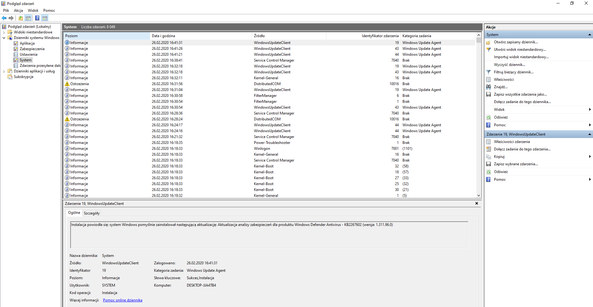

    Dzisiejsze zdarzenia z podglądu zdarzeń za ostatnią godzinę :
    Proszę o jakiekolwiek wskazówki.

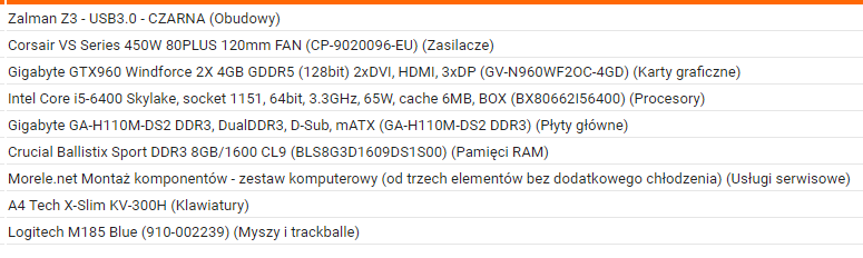

    Jak sprawdzić zasilacz? Jest jakiś program do tego?
    Komputer kupiony 5 lat temu, oprócz tej specyfikacji poniżej dokupiony RAM 8 GB taki sam , oraz dysk SSD który ma 2 miesiące na którym jest system.

    chojinka napisał:
    Odkręć bok obudowy i zrób zdjęcie zasilacza
    Masz na screenie model. Corsair VS 450.
    @Areecki podmień RAM jak masz możliwość, zasilacz również.
