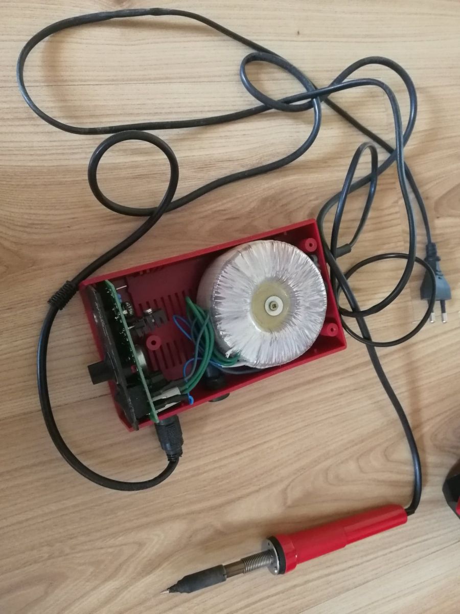

    Witam, mam problem z lutownicą Elwik RT-24. Z dnia na dzień urządzenie przestało nagrzewać grot. Czy ktoś byłby w stanie zasugerować co mogło się uszkodzić lub co ewentualnie wymienić. Jeśli chodzi o lutowanie to bez problemu wymienię jakiś element natomiast gorzej z pomiarami. Czy są może jakieś elementy które najczęściej padają odpowiadające za nagrzewanie się grotu. Proszę o informację. Szkoda byłoby mi wyrzucać lutownicę. Z góry dziękuję za każdą pomoc!

    Albo zasilacz nie daje napięcia, albo sama lutownica (kolba) ma przerwę. Mając miernik możesz to sprawdzić. Najpierw jednak sprawdź bezpiecznik.

    Ogólnie sama lutownica się uruchamia. Zapala się dioda tak jakby grot miał się grzać natomiast normalnie bo pewnym czasie gasła jak lutownica się nagrzała a teraz pali się cały czas a grot pozostaje zimny.

    Podejrzenie zatem pada na kolbę, a ściślej na grzałkę.

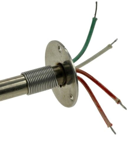

    Niestety nigdzie nie znalazłem jak zmierzyć to omomierzem. Jeśli ktoś mógłby dać jakieś wskazówki to będę bardzo wdzięczny. Z grzałki wystają 4 kabelki które wchodzą w grzałkę. Czy ktoś może wie w jaki sposób zmierzyć ? Dziękuje i pozdrawiam

    Tam będą dwie rezystancję 1..2Ω, oraz 10..15Ω. Poszukaj czy takie rezystancję tam występują

    Witam - proponuję każdy z każdym .

    Dzięki za odpowiedz. Zrobiłem tak jak radziliście. Nie pokazuje żadnych wartości. Jedynie w przypadku dwóch kabli pokazuje wartość która skacze z minusa na plus

    Mało prawdopodobne aby jednocześnie uszkodzone była termopara i grzałka.
    Pokaż jak to mierzysz
