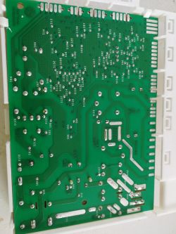

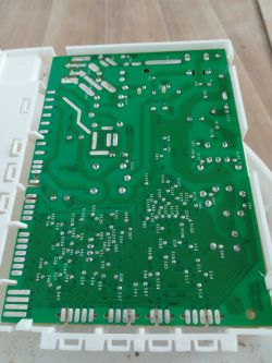

    Możesz wrzucić dobre zdjęcie drugiej strony modułu?

    gapciuch
    Poziom 6  
    Posty: 13
    Electrolux ESL 67040R - brak zasilania na sprawnej grzałce Electrolux ESL 67040R - brak zasilania na sprawnej grzałce
    Pomocy bo zamówiłem przekaźnik po oznaczeniu, a przyszedł mi na 4 piny zamiast na 5. Czyli dalej nic z tego? Sprawdziłem wylutowany przekaźnik i przełącza 12V czyli pewnie tak jak kolega pisał tacho.
