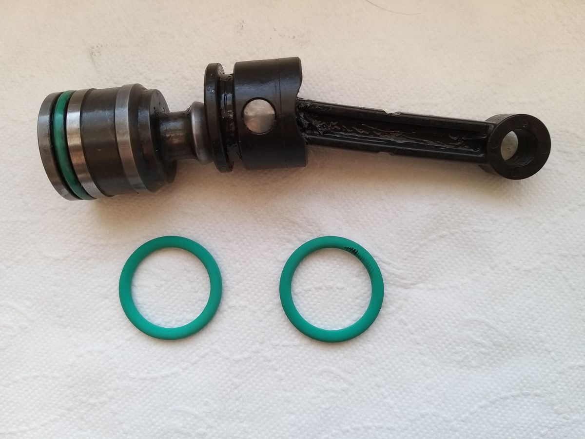

    Witam, posiadam młot jak w temacie, w którym przez srogie kucie padł wirnik (zwarcie na uzwojeniu). Po wymianie wirnika okazało się że i stojan dostał po du**e, został również wymieniony, szczotki dla zasady też nowe. Części oryginalne. Teraz kolejny problem, podczas kucia młot od razu słabnie, proszę o pomoc w szybkim znalezieniu usterki gdyż narzędzie potrzebne "na wczoraj".

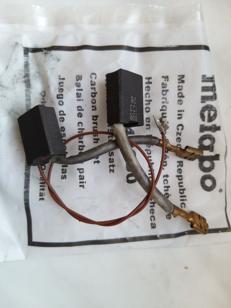

    Niestety musisz wymienić uszczelniacze na tłoku i przeciwtłoku widoczne na zdjęciu. Czy wymieniłeś szczotki na oryginalne z zabezpieczeniem, też na zdjęciu. Jeżeli nie to pilnuj kiedy założone szczotki się będą kończyć.
    Niestety wirnik od tego Metabo jest bardzo wrażliwy.

    Tak, szczotki z tzw krańcówką. Dziś jeszcze raz podłączyłem ją do sieci i ku mojemu zdziwieniu on zwalnia nawet bez kucia, trzymałem go w powietrzu. To jest chyba problem po stronie elektrycznej, czyżby coś z tacho?

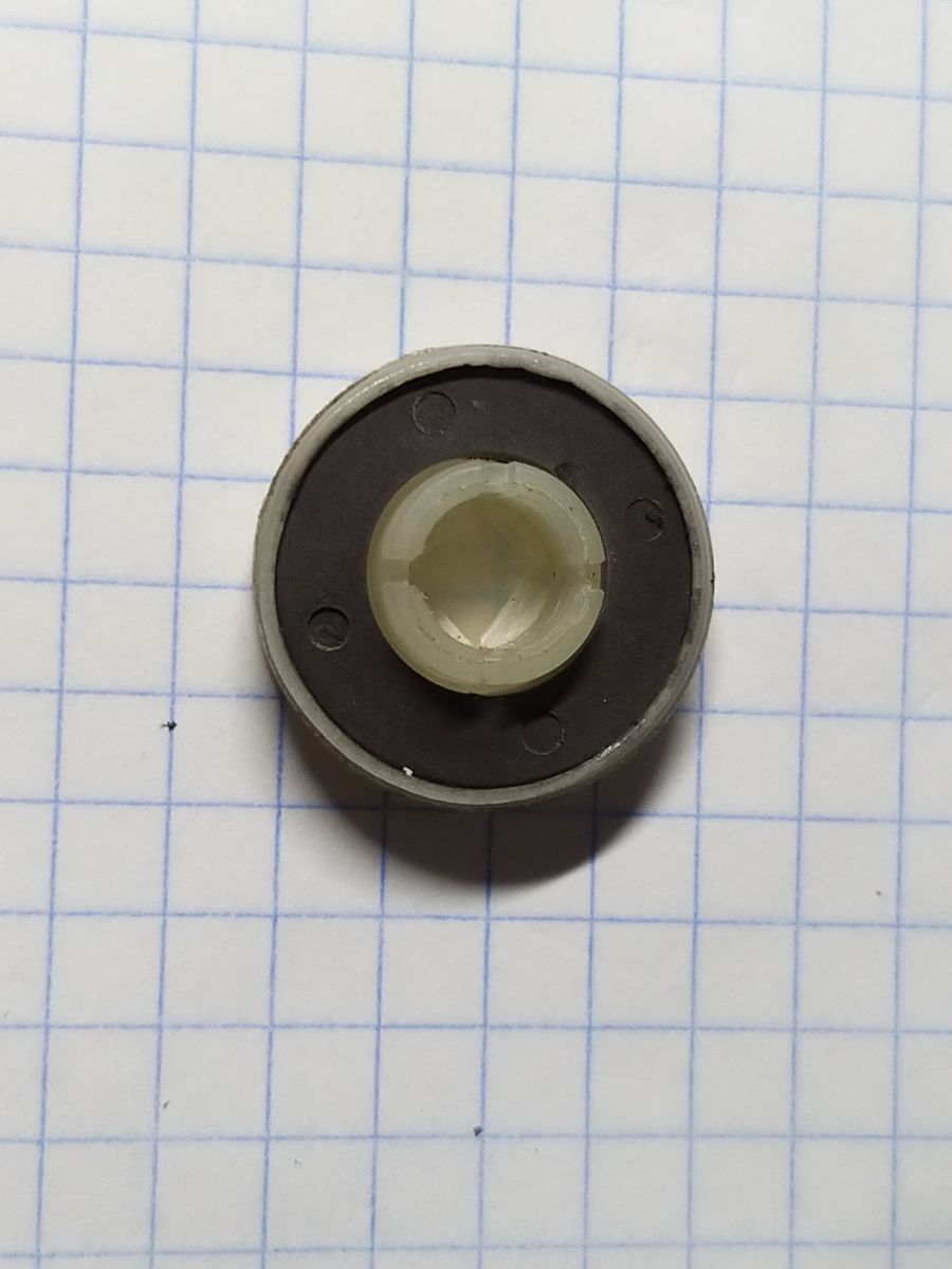

    A na pewno założyłeś 63 na swoje miejsce, a jeżeli założyłeś to sprawdź czy się obraca.

    No to sprawdzone 😁 63 do wymiany. Metabo MHE56 słabieje podczas pracy - co może być przyczyną?
    Ktoś posiada na sprzedaż? Nowy trochę drogi...

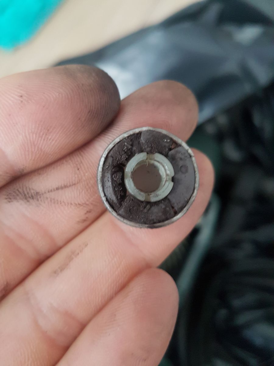

    Według cennika Metabo 63,26zł, nie są to tanie rzeczy. Uszkodzenie jest wynikiem pracy na niesprawnym łożysku. Na przykład takie ustrojstwo o trochę innej budowie do Makity HR4000C kosztuje niecałe 40zł zobacz https://elektroserwis.xyz/galeria/ na zdjęciu 45.
    Wewnątrz tego elementu są symetrycznie rozłożone magnesiki może, tylko wskutek przygrzania nie obraca się z osią, w przypadku z mojego zdjęcia wytopiło całą obudowę tachometru. Spróbuj zalać swój tacho jakimś klejem, żeby się nie wykruszył i nie wadził o sąsiadujące części, a w wypadku gdyby się nie chciał obracać (luz osiowy) wytnij blaszkę z jakiejś cienkiej puszki owiń na wewnętrznej osi tachometru. Mało to profesjonalne, ale skoro kolega chce oszczędzać to warto sprubować.
    poprawka,tachometr na zdjęciu 46

    W moim przypadku plastikowa obudowa jest git, rozkruszył się magnes, nie wiem dlaczego, może podczas składania młota. Zamówię nowy, młot musi kuć!
