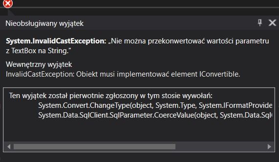

    Mam problem z zapisanie danych do bazy MS SQL.
    Napisałem na stępujący kod:
    Dim command1 As New SqlCommand("INSERT INTO CELE_PRZEJAZDOW (NR_KOD, KIERUNEK, CEL, FIRMA, RODZAJ) VALUES (@NR_KOD, @KIERUNEK, @CEL, @FIRMA, @RODZAJ)", Con)
            Con.Open()
            command1.Parameters.Add("@NR_KOD", SqlDbType.VarChar).Value = kodTxt.Text
            command1.Parameters.Add("@KIERUNEK", SqlDbType.VarChar).Value = kierunekTxt.Text
            command1.Parameters.Add("@CEL", SqlDbType.VarChar).Value = celTxt.Text
            command1.Parameters.Add("@FIRMA", SqlDbType.VarChar).Value = firmaTxt.Text
            command1.Parameters.Add("@RODZAJ", SqlDbType.VarChar).Value = rodzajTxt
            command1.ExecuteNonQuery()
            Con.Close()
    kodTxt.Text, kierunekTxt.Text, celTxt.Text, firmaTxt.Text rodzajTxt.Text wszystkie te pola są to TextBoxy i w nich podaję dane, które chcę wstawić do bazy MS SQL. W bazie danych wszystkie kolumny w tej tabeli mają danych kolumn varchar(50). Przy próbie wykonania powyższego kodu pokazuje mi się następujący komunikat w linijce command1.ExecuteNonQuery():
    VB.Net + MS SQL + datagridview zapisanie danych w bazie
    Proszę o pomoc.

    Naprawdę nie widzisz?

    Komunikat jest bardzo wyraźny.
    Karmisz go całym TextBox-em, gdzie oczekuje stringu. Gdzie używasz gołego TextBox-a ?
    Nauka analizowania jest (uważam) cenniejsza niż wybłaganie doraźnej poprawki (co jak widać często robisz)

    Czyli poniższe rozwiązanie powinno załatwić sprawę (jest to oczywiście wycinek kodu):
    command1.Parameters.Add("@NR_KOD", SqlDbType.VarChar).Value = kodTxt.Text.ToString

    Text już jest string, nie ma sensu ToString
    Po prostu strzelasz, a nie analizujesz. Zapewniam Cię, to jest BARDZO PROSTE.

    CO jest w tym kodzie zatem nie tak?
    Tak ma kod wyglądać?
    command1.Parameters("@NR_KOD").Value = kodTxt.Text

    Wszystko ok
Użytkownik ma problem z zapisaniem danych do bazy MS SQL przy użyciu VB.Net i DataGridView. W kodzie, który zamieścił, pojawia się błąd związany z przekazywaniem wartości z TextBoxów do parametrów SQL. Odpowiedzi wskazują, że użytkownik nieprawidłowo używa TextBoxa jako wartości, co prowadzi do błędów. Sugerowane poprawki obejmują upewnienie się, że wartości są przekazywane jako stringi, a także eliminację niepotrzebnego wywołania metody ToString, ponieważ TextBox.Text już zwraca string. Użytkownik potwierdza, że po wprowadzeniu poprawek kod działa poprawnie.
