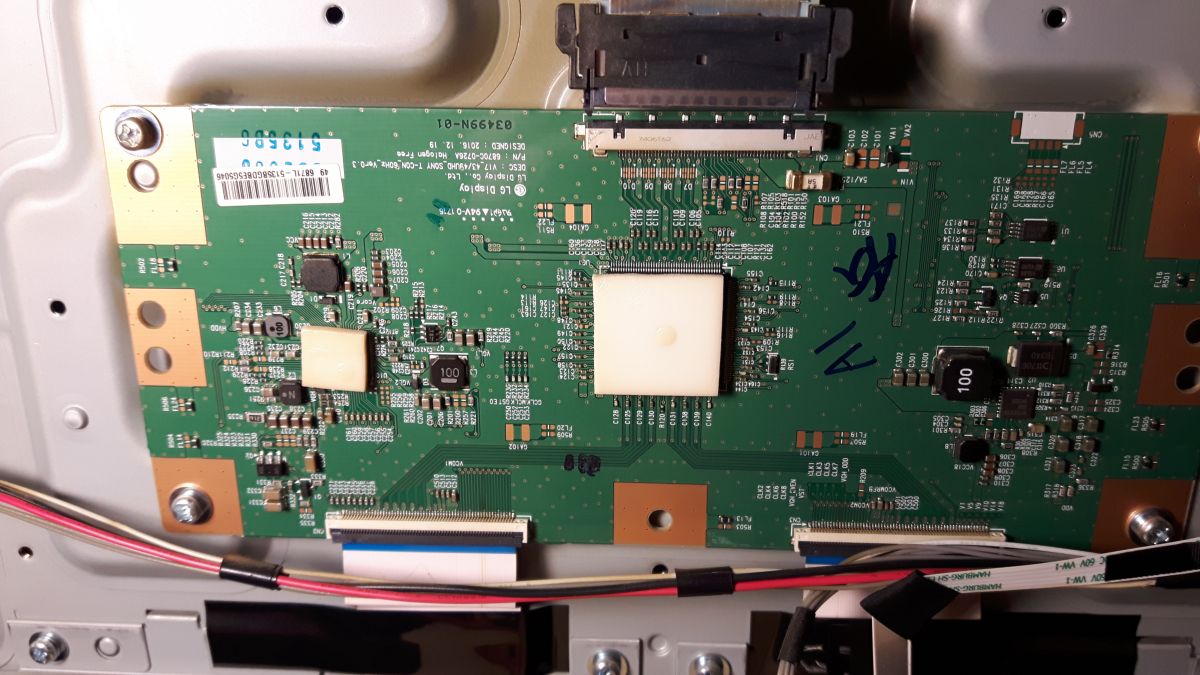

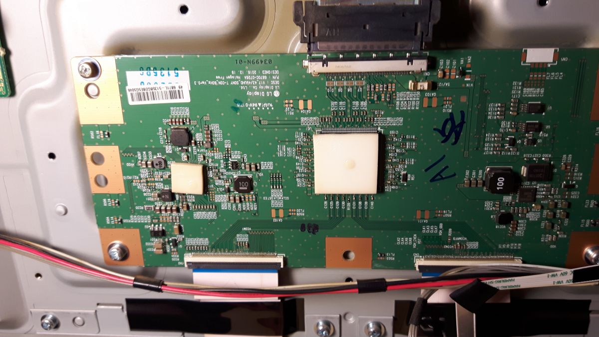

    Witam mam problem z telewizorem Sony kd49xe7002 wszystko bylo ok nagle migajace pionowe i poziome paski sie pojawily na calym ekranie ( nic innego nie bylo widac).
    Po wylaczeniu odczekaniu chwili i ponownym wlaczeniu obraz przez 30 sekund byl ok i stopniowo zaczely sie pojawiac owe paski az do zapelnienia calego ekranu. Po otwarciu obudowy odkrecilem
    SONY KD-43XE7093 T-CON 6870C-0726A V17_43/49UHD_SONY T-CON_60Hz_Ver03
    przeczyscilem delikatnie tasmy (kable) skrecilem spowrotem i teraz jest jedna pozioma linia 15cm od gornej krawedzi (+/- 1mm grubosci) i nie moge ustawic rozdzielczosci 3840 × 2160 .
    czy moze ktos wie na podstawie tych informacji czy to ten t-con, kable idace od niego czy moze cos jeszcze innego z gory dziekuje za pomoc.

    marek07
    Posty: 558
    Pomógł: 24
    Ocena: 75
    witam,w pierwszej kolejnosci zrób tak odepnij lewą taśmę która idzie do matrycy od tcona i zobacz co pokazuje na ekranie jeśli ta połowa świeci ok bez linii i pasków to teraz wepnij lewą tasmę a odepnij prawą tasme idącą do matycy od tcona,jesli ta strona pokazywać będzie paski,linie itp lub lewa strona to niesety ale masz do wymiany matrycę.Zacznij najpierw od podstawienia innego tcona,pewnego.
