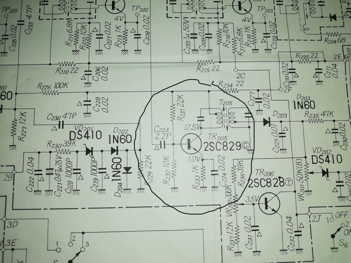

    Kupiłem radyjko tu-555. W zasadzie działa. Problemem jest uwalony tranzystor tr250 (oryginalnie to był 2SC829) od czego nie działał muting oraz wskaźnik sygnału. Zamieniłem na BC549B bo tylko takie coś miałem pod ręką. Ruszyło. Problem w tym że na emiterze ma 3.3V zamiast 1V. Rezystory r 231, r232, r233, r234 sprawdziłem.
    Radyjko mam podłączone do pokojowej anteny 75 ohm nie jakiejś super, ale inne moje złomy na niej pracują.
    Tu jest tak że żadna stacja ma sygnału mocniejszego niż 2 (na 5) i muting działa bardzo restrykcyjnie. Tzn Po wyłączeniu mutingu radio odbiera stację czysto i "silnie" a po włączeniu mutingu jest obcinane.
    Czy może jest jakiś dostępny zamiennik dla BC549B?
    Druga sprawa to że w trybie fm auto radio nie rozpoznaje mpx. I tu drugie jak ugryźć temat? Oczywiście planuje po prostu podłączyć do silniejszej anteny ale coś czuję że nie tu leży problem.

    Znajdź zamiennik dobrany do zastosowania mieszacz IF jak podany w datasheet
    BC549B to do sygnałów m.cz .
    mogą to być np.:
    25c1815 2SC945 2SC1740 2SC945 Y 2SC1275 2SC763 2SC829 2sc1949 2sc1741
    A co jest z dioda VD202 ? TR250 czy TR205?

    Zmieniłem tranzystor na BF241, pomogło. Teraz poziom sygnału i muting działają ok.
    Teraz pora na mpx. Ale chyba bez oscyloskopu to się nie obejdzie. :)
