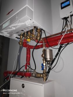

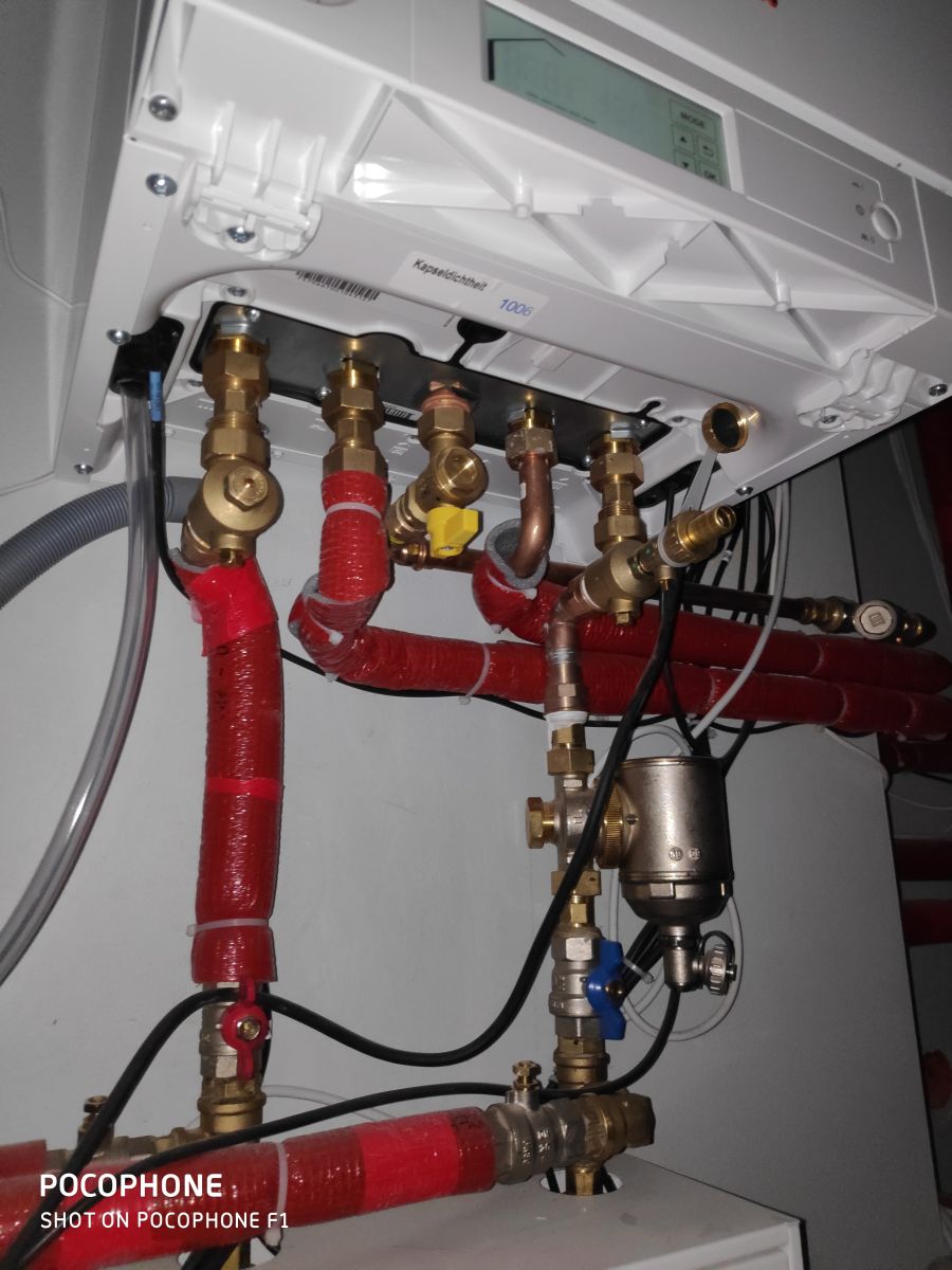

    Witam, jestem laikiem w tym temacie, założony został kilka dni temu piec marki Viessmann Vitodens -100W, ciśnienie na piecu wskazuje około 3 bar, wcześniej było około 1-1.5, wyczytałem że powinienem wypuścić wodę zaworem spustowym lecz nie potrafię go zlokalizować. Jeśli ktoś ogarnia ten temat proszę o pomoc, podsyłam dwa zdjęcia może w czymś pomogą.

    Na zdjęciach widać dwa zawory spustowe.
    1. Na konsoli podłączeniowej.
    2. Na filtrze zanieczyszczeń.

    Dobilem ciśnienie do prawie 3bar ponieważ było około 1 i trochę późno się ogarnolem .
    Wydaje mi się że tym od konsoli obnize ciśnienie
    A Ty jak myślisz ?

    Obniżysz. Od dołu masz taki mały kwadratowy trzpień. Odkręcasz obracając go o 90 stopni. Spuść wodędo wymaganej wartości. Możesz też wypuścić wodę poprzez odpowietrznik na grzejniku.
