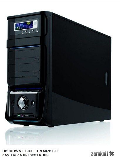

    napęd dvd mi nie potrzebny,starą obudowę bym wykorzystał o ile się da
    Jaki komputer do gier wybrać: Stradus MODERN i5 czy PC z płytą główną MSI H310M?
    tylko ona ma usb 2,0 i nie wiem czy to nie problem będzie
    to taka:
    https://www.bazarek.pl/produkt/748237/obudowa-i-box-lion-607b-bez-zasilacza-prescot-rohs.html
    wtedy bym ramu więcej wziął.
    A jak obudowa zła to wezmę z obudową i chyba widziałem na stronie Morele że montaż mogą zrobić to się nie będę motał

    Obudowa to chińczyk przeciętnej jakości, ale lepiej w takim razie zamiast wydać 100 na obudowę AR1, która też nie powala na kolana, wydać można je na procesor lepszy. Skoro może Kolega sam ten sprzęt składać to można poszukać komponentów w różnych miejscach, na przykład Ryzena 1600 się nie opłaca w Morele kupować aktualnie, bo można go dostać taniej w innych sklepach (i tak wychodzi znaczna różnica). Tak więc warto popatrzeć też na części w innych miejscach. Sugestia z morele była tylko że względu na to, że mają dosyć wygodny sklep internetowy i duży wybór towaru.
