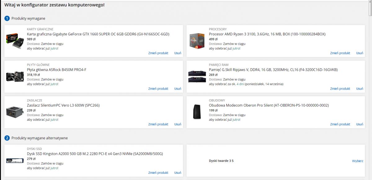

    witam.Chce złożyć komputer do bióra i może pograć w jakieś nie stare gry.Na Morele i Komputroniku złożyłem takie zestawy.Czy to ma sens?
    https://www.morele.net/kategoria/karty-grafic...nfigurator=konfigurator-zestawu-komputerowego
    https://www.komputronik.pl/advanced-configura...=1&compatibleClick=0&sort=1&by=f_price_10&p=2
    oczywiście budżet ma widełki.
    Proszę o opinie.
    Ps. wiem że nie będzie to szatan ale myślę ze do płynnej pracy ok.

    propozycja 1
    Karta graficzna MSI Radeon RX 550 Low Profile OC 4GB GDDR5 (RX 550 4GT LP
    Płyta główna Gigabyte GA-A320M-S2H
    Procesor AMD Ryzen 3 3100, 3.6GHz, 16 MB, BOX (100-100000284BOX)
    Pamięć Corsair Vengeance LPX, DDR4, 8 GB, 2400MHz, CL14 (CMK8GX4M1A240
    Zasilacz SilentiumPC Vero L3 500W (SPC265)
    Obudowa SilentiumPC Signum SG1 TG Pure Black (SPC230)
    Dysk SSD Patriot Burst 240 GB 2.5'' SATA III (PBU240GS25SSDR)
    Karta sieciowa TP-LINK TL-WN881ND
    to na morele za 1837zl
    propozycja 2 komputronik 1613zl
    karta graficzna ASUS Radeon RX 550 Phoenix 2G EVO
    płyta glowna Gigabyte H310M M2 2.0
    ram HyperX Fury Black 8GB [1x8GB 2666MHz DDR4 CL16 XMP 12.V DIMM]
    procesor Intel Core i3-9100F
    obudowa SilentiumPC Signum SG1 M TG Pure Black
    zasilacz Cooler Master Elite V3 500W
    dysk WD Green 3D NAND SSD 240GB
    karta wifi
    TP-Link TL-WN881ND
    co trzeba zmienic by może w przyszłości coś podrasować.Generalnie nie wiem .Moim Zdaniem Płyta głowna i Zasilacz grają najwiekszą role bo ram można dołożyć i grafike też zmienić.Dobrze kombinuje?

    Dla tej płyty głównej i Ryzena 3100 może być konieczna aktualizacja BIOS.
    Kartę zmieniłbym na taką ma trochę lepsze chłodzenie -
    https://www.morele.net/karta-graficzna-zotac-...er-twin-fan-6gb-gddr6-zt-t16620f-10l-6317640/
    dysk na taki -
    https://www.morele.net/dysk-ssd-adata-xpg-gam...i-e-x4-gen3-nvme-agammixs11p-512gt-c-5625912/
    Do nowych też może być.

    Ta karta graficzna nie nadaje się do grania w nowe tytuły. Kup ryzena 3400G ze zintegrowaną grafiką, będziesz miał podobną wydajność jak z tą kartą, a zaoszczędzisz, bo nie wydasz pieniędzy na kartę. Najtańsza sensowna nowa karta do grania to 1650super lub rx 570.
    Możesz też kupić używanego gtx 1060 3GB.

    https://pclab.pl/art81647.html
    masz porównanie do innych kart graficznych. RX 550 to wyjątkowo słaba karta, właśnie na poziomie karty zintegrowanej w 3400G
