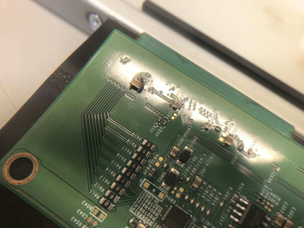

    Monitor ACER:
    Monitor ACER XB271H - prośba o identyfikację elementu
    Matryca:

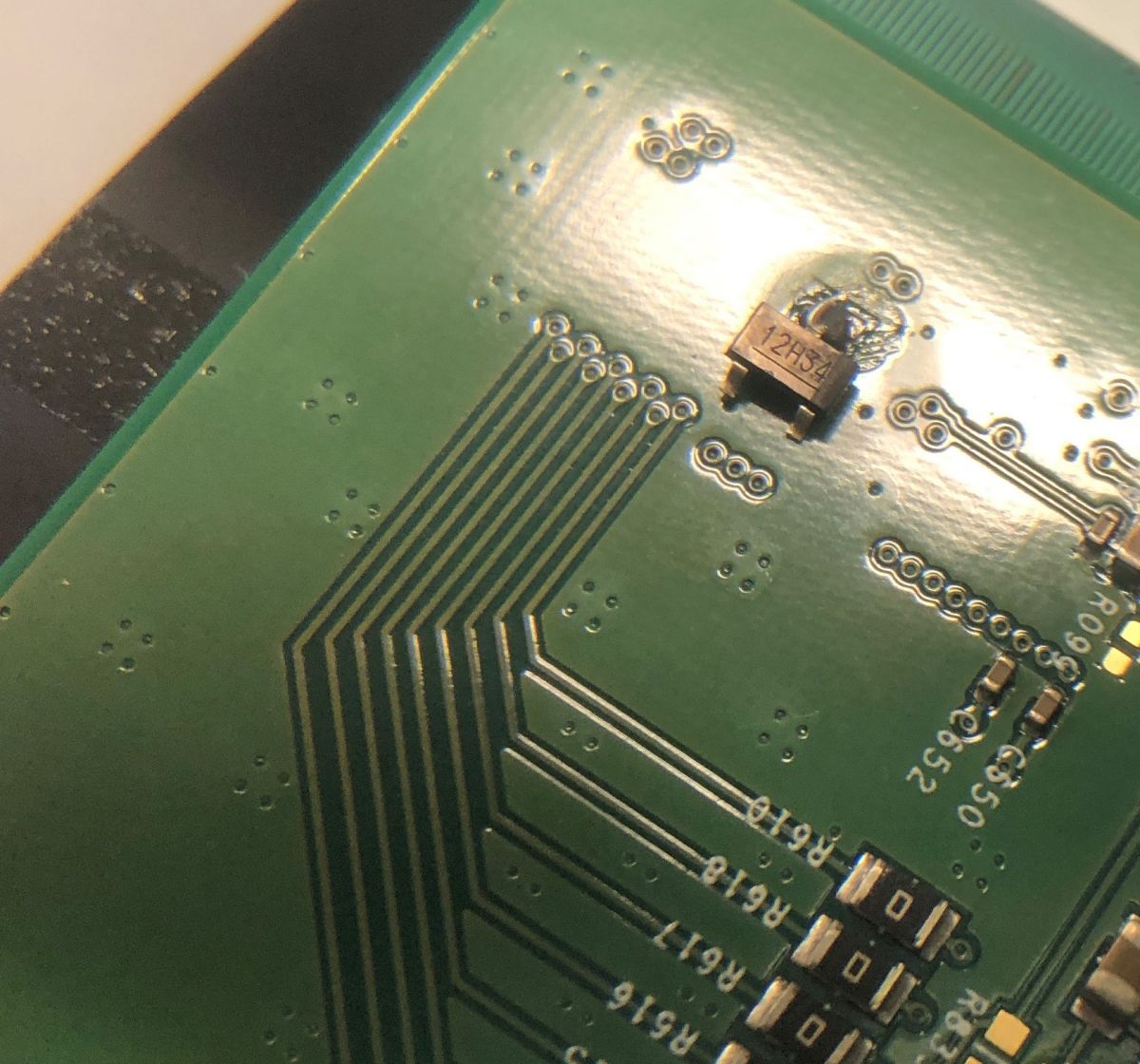

    Spalony element SOT23 o oznaczeniu 12H34 i nie mogę nigdzie znaleźć, co to za element. Jeżeli ktoś wie co to było proszę o info
    Wygląda na tranzystor, tylko jaki npn, pnp, można pomierzyć napięcia i ustalić jaki ma być, lub rozrysować cześć układu.
    Zdjęcie jest "oszczędne", ale wygląda, że to jest elektronika matrycy więc spróbuj poszukać po modelu matrycy, może jest dostępna dokumentacja.

    Szukaj coś podobnego do AO3400 Link

    30V N-Channel MOSFET z diodą zadziałał
    Dziękuje za pomoc.
