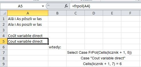

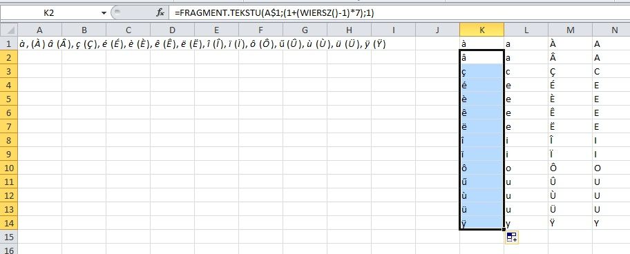

    #7 18513941
    adamas_nt
    Posty: 5320
    Pomógł: 1508
    Ocena: 659
    Wydziel dodatkowy arkusz (może być ukryty), zrób tabelkę znaków i ich odpowiedników łacińskich i zamiast w tablicy działaj w arkuszu.
    Na przykład tak:
    VBA nie działające makro Excel na innych komputerach
    gdzie:
    Kod: VBScript
    Zaloguj się, aby zobaczyć kod
  • #8 18528367
    Dominustua
    Posty: 4
    Ocena: 2
    Na razie zastosowałem tą tablice znaków i działa , tylko że najpierw muszę to u siebie przerabiać , ale jak tylko nam magazyny po stanie wyjątkowym w firmie odblokują to mają wymienić sprzęt na nowy i aktualizacje office zrobić więc problem zostanie zażegnany.
    Dziękuję za zainteresowanie i wsparcie :D.
