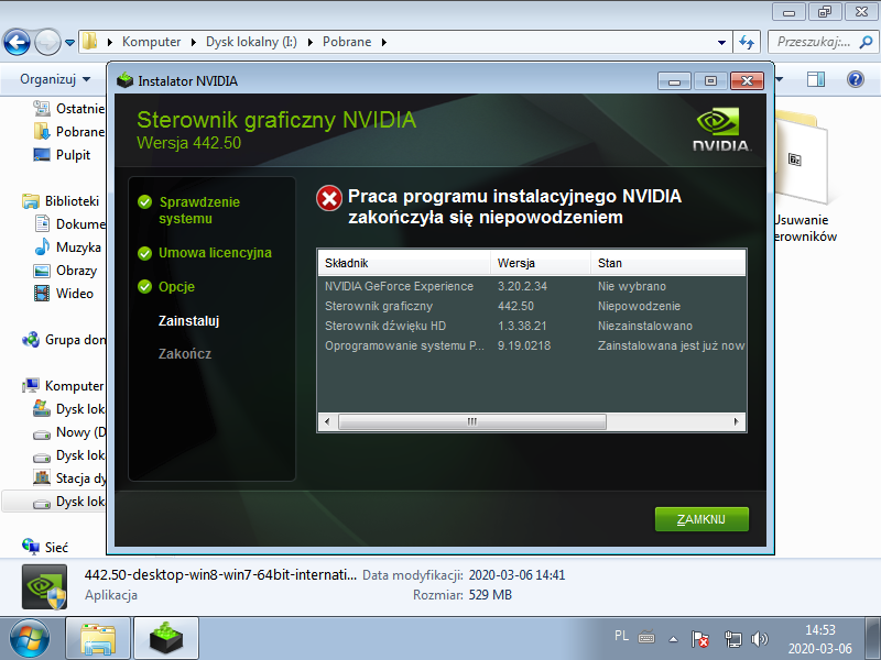

    Nie mogę zainstalować tych sterowników: https://www.nvidia.pl/Download/driverResults.aspx/157558/pl 442.50
    Poprzednia wersja 442.19 instaluje się bez żadnych problemów.
    Sytuacja wygląda tak, że w trakcie instalacji jak to zawsze bywa pojawia się czarny ekran na chwile i potem pojawia się pulpit z włączoną instalacją, ale tym razem nie dochodzi ta instalacja do końca. Pojawia się komunikat "instalacja zakończona niepowodzeniem" i tak za każdym razem, nie ważne czy instalacja na czysto, czy ekspresowa.
    Miał ktoś podobny problem i wie jak temu zaradzić ?

    Windows 7, MSI GTX 9704GB Gaming. W przypadku instalacji poprzedniego sterownika 442.19 nie ma żadnego problemu.

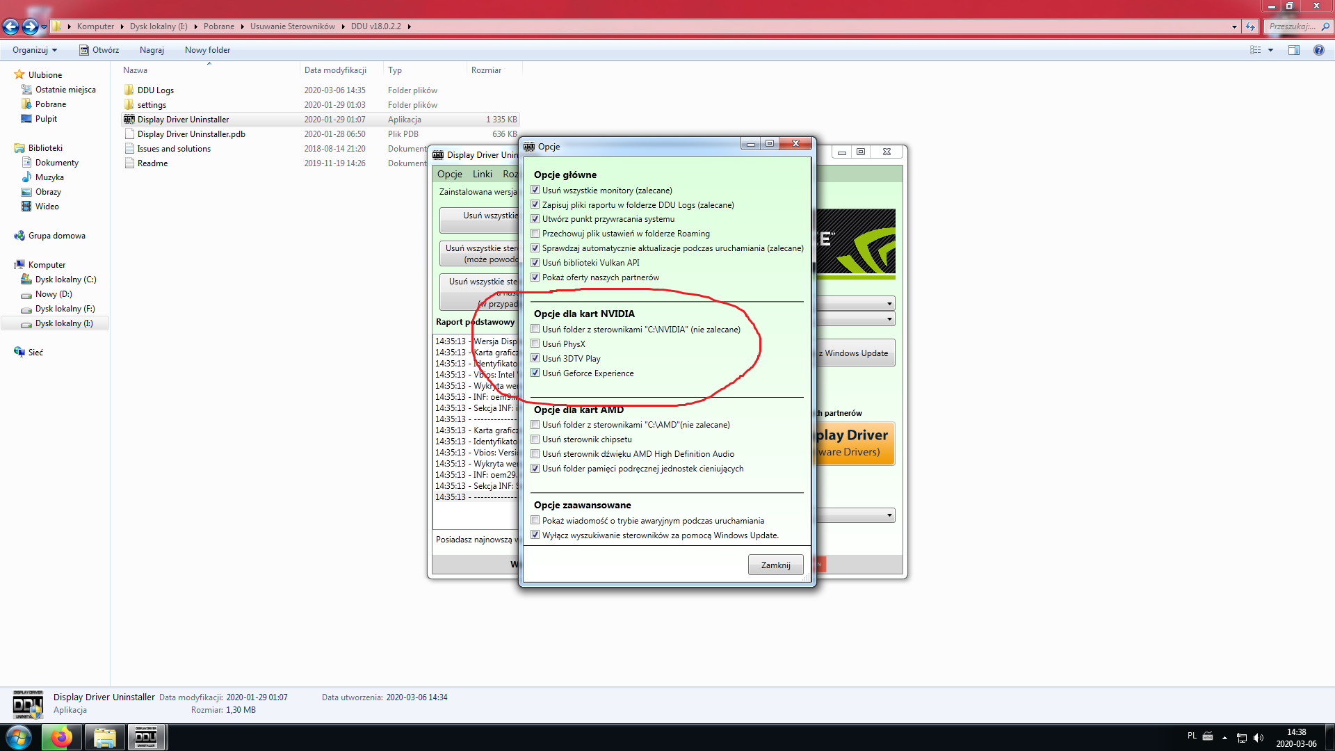

    Użyj programu "Display Driver Uninstaller" , najlepiej w trybie awaryjnym żeby odinstalować stare sterowniki, zresetuj komputer i zainstaluj nowe sterowniki.

    Użyłem tego programu i nic to nie pomogło:
    Nie da się zainstalować najnowszych sterowników Nividia
    Próbowałem z ustawieniami domyślnymi programu oraz ze wszystkimi zaznaczonymi opcjami odnośnie Nividi, efekt zawsze był ten sam czyli niepowodzenie instalacji sterownika. Zainstalowałem wersje 442.19 i bez problemu się zainstalowała.

    To pomogło : https://nvidia.custhelp.com/app/answers/detail/a_id/5002
    Dwie aktualizacje windows 7 które zainstalowałem ręcznie .
