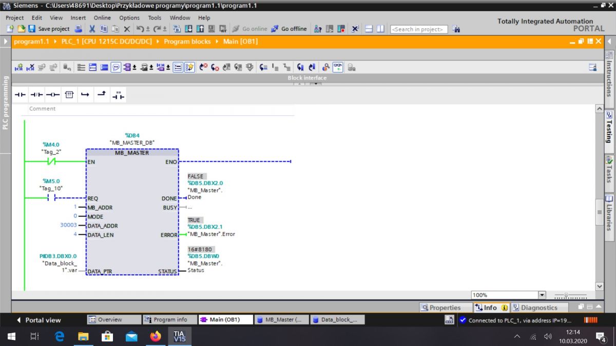

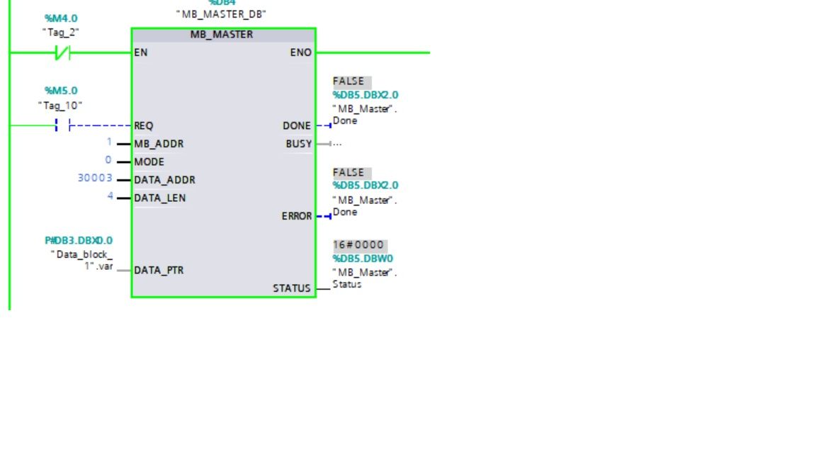

    Mam problem odnośnie komunikacji Modbus RTU Sterownika S7-1200 z przetwornikiem Apone Si-H00C0A0. Podczas podłączenia przetwornika przez Konwerter do PC połączenie jest. W programie testującym można odczytać parametry z czujnika. Komunikacja RS 485
    Link do przetwornika http://www.apone.eu/produkt/si-h00c0a0/
    Sterownik PLC S7-1200 CPU 1215C DC/DC/DC
    Moduł komunikacji CB 1241
    Wszystko robiłem zgodnie z instrukcjami które są dostępne w internecie tylko że wszystkie były robione na modułach komunikacji CM może dlatego coś jest nie tak. Jeśli dobrze rozumiem moim Master jest PLC a Slave przetwornik Apone, więc w programie nie muszę stworzyć funkcji Slave? W załączniku kilka programów które udało mi się stworzyć. TIA Portal V15
    Może ktoś ma jakiś przykładowy program to prosiłbym o podesłanie lub jakaś podpowiedź co tam jest źle.

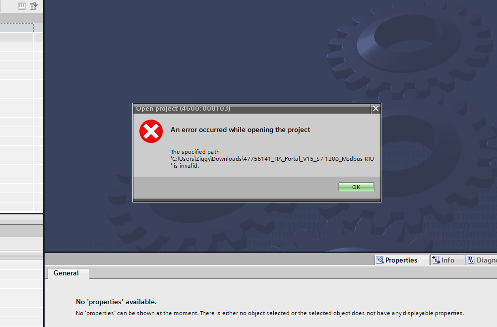

    ziggyzz
    Posty: 45
    Ocena: 5
    S7-1200 i Apone Si-H00C0A0: Brak komunikacji Modbus RTU
    Inne też się nie otwierają.

    Załączyłeś tylko plik .ap15. Musisz wrzucić cały katalog, a najlepiej wykonać kopię przy pomocy TIA (opcja Archive z menu).
    Fazer18 napisał:
    Przewód jest dobry ponieważ przez konwenter USB odczytuje dane na PC. Konfiguracja zgodnie z instrukcją
    Jaki status zwracają Ci komendy od komunikacji?

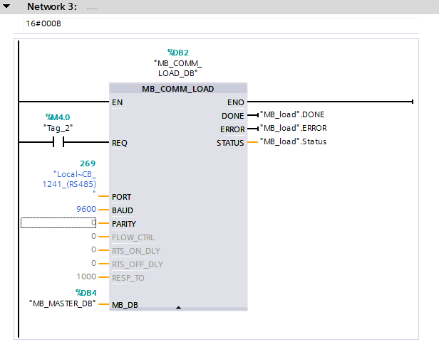

    W program1.1 masz złe ID portu z karty CB. Lepiej używać systemowych zmiennych.
    Podaj wartości z wyjść Status po uruchomieniu obu bloków, czyli Load i Master.

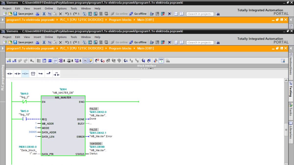

    Najlepiej jakbyś "złapał" wartość Status podczas pojawienia się sygnału Error (w Master dwa razy podpiąłeś to samo). To co pokazałeś, to po prostu nieaktywne bloki, z czego Load chyba się wykonał poprawnie, bo podaje Done.

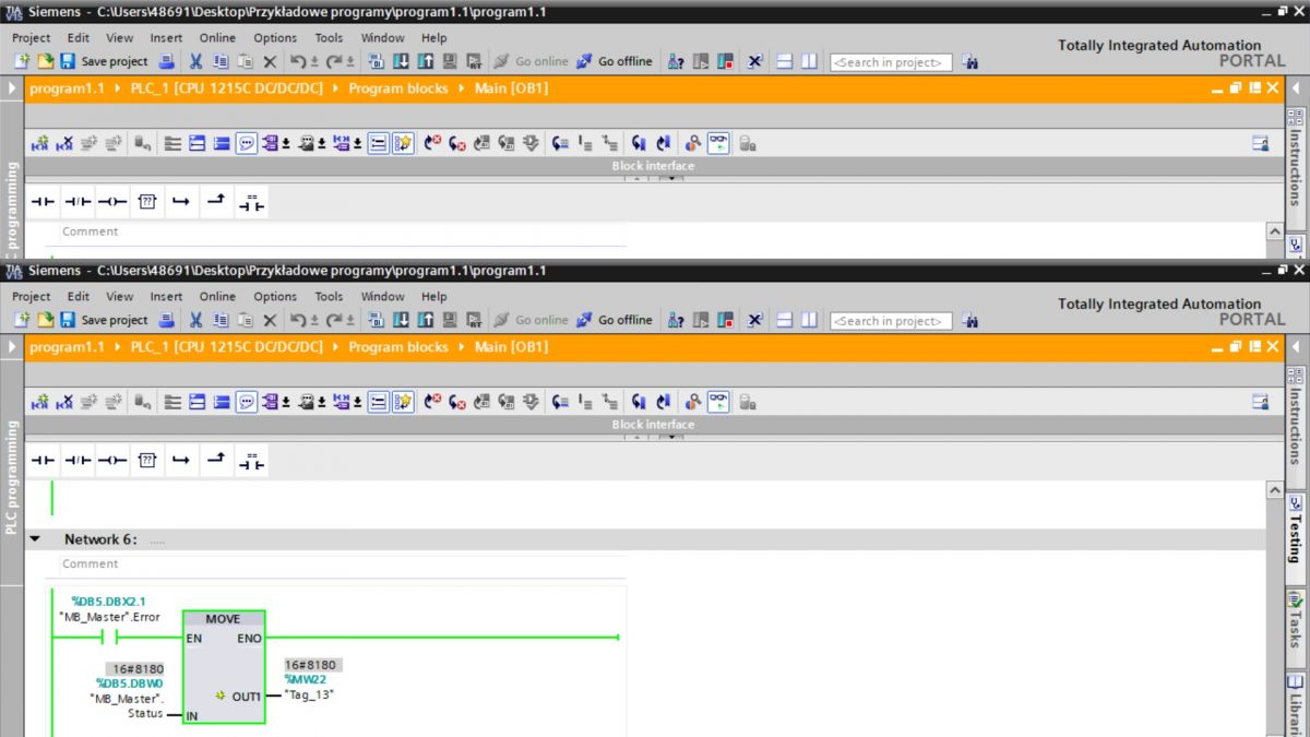

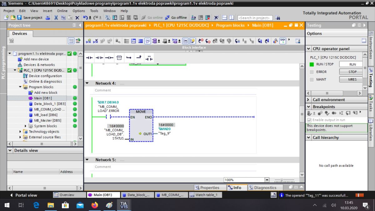

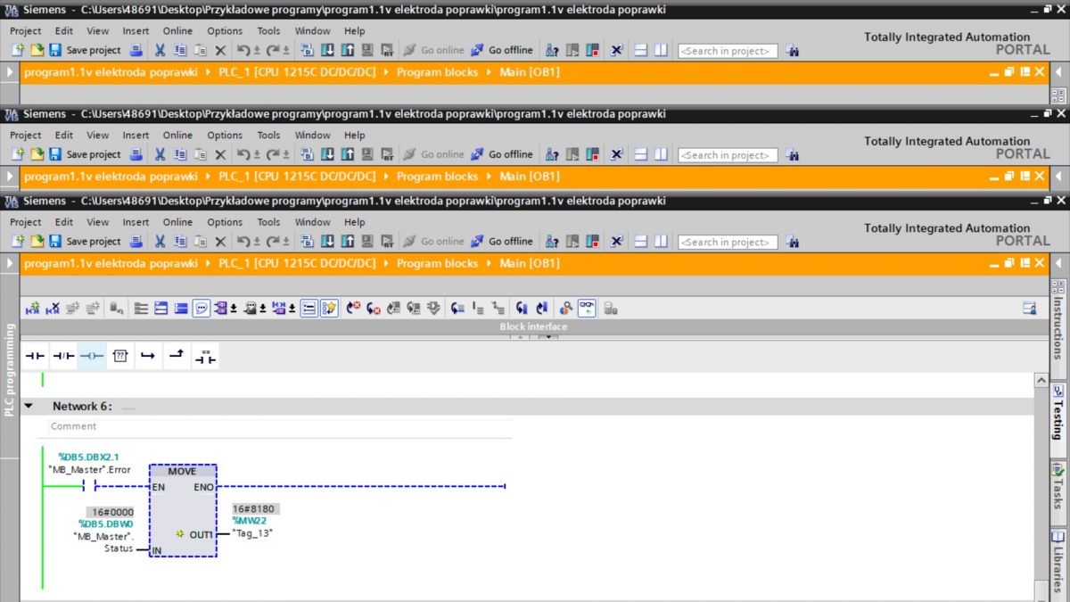

    Teraz wyświetla mi błąd 8180
    S7-1200 i Apone Si-H00C0A0: Brak komunikacji Modbus RTU S7-1200 i Apone Si-H00C0A0: Brak komunikacji Modbus RTU
    8180 - Nieprawidłowa wartość ID portu. Gdzie szukać przyczyny błędu?

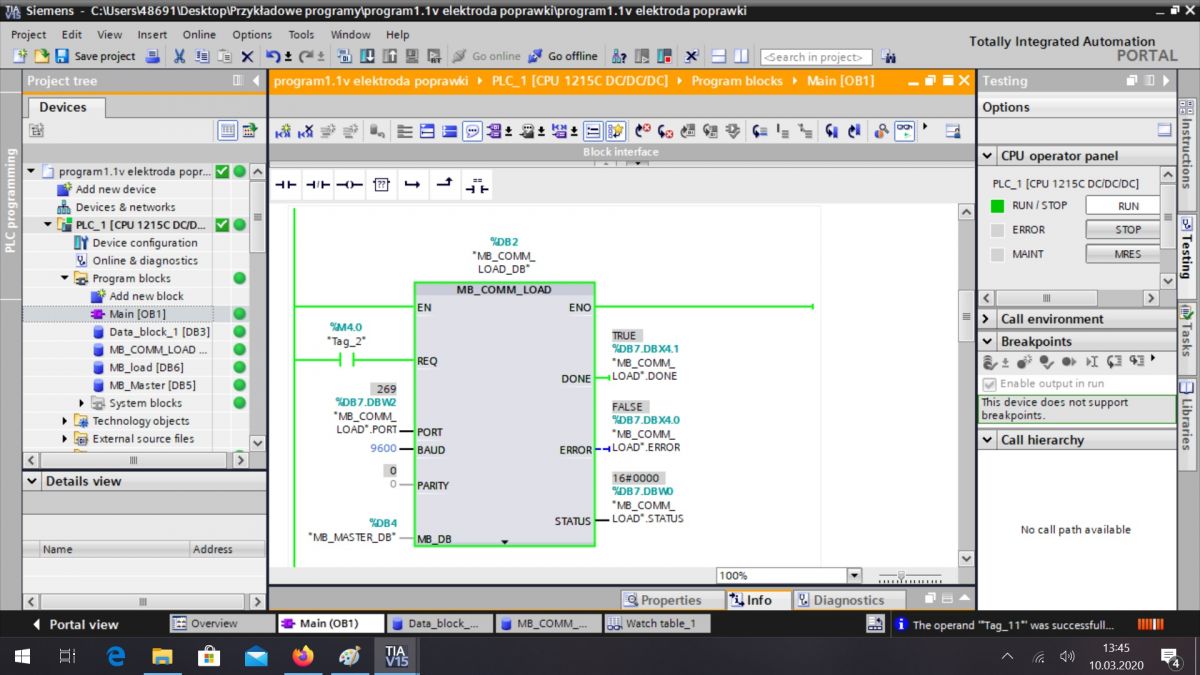

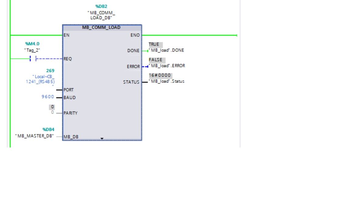

    Wywołałeś najpierw MB_COMM_LOAD i jaki zwrócił status? Czy ID portu poprawiłeś i jest prawidłowe, bo miałeś złe?
    Ten blok trzeba wywołać raz, po każdym starcie sterownika. Później, do komunikacji wystarczy MB_MASTER.

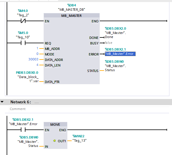

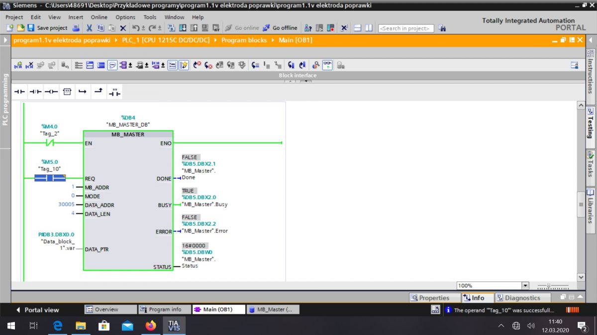

    Teraz błąd pojawia się tylko na funkcji MOVE master na wyjściu (8180) komunikacji nadal nie ma. Port poprawiony

    Jak ustawiasz Tag_10, to migają lampki TX na module? Ramka jest wysyłana tylko raz, na zbocze narastające REQ.
    W bazie DB3 nic się nie pojawia?

    Po ustawieniu Tag_10 miga tylko jedna lampka na module TxD. W bazie DB3 niestety nic się nie pojawia.

    To wygląda, że sprzęt skonfigurował się poprawnie i wysyła ramkę, ale w takim razie powinien być jakiś wynik na wyjściach MB_MASTER.
    Po podaniu REQ ma być Busy, a następnie Done lub Error. Na pewno nie ma jakiegoś numeru błędu?

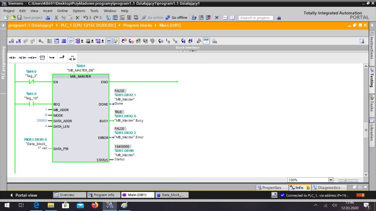

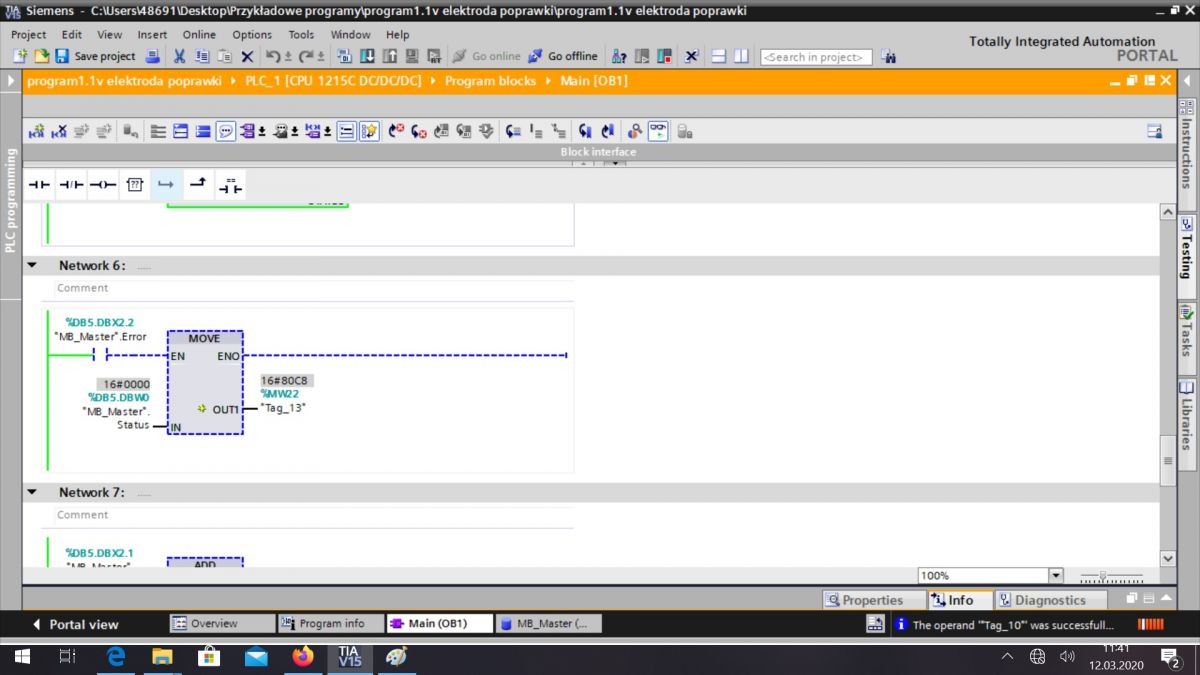

    Na wyjściu MB_MASTER nie ma błędów. Ale na funkcji move pojawia się błąd 80C8. W bloku DB3 nadal nie ma żadnych wartości.
    Na wyjściu BUSY jest komunikat TRUE ale na DONE nadal False

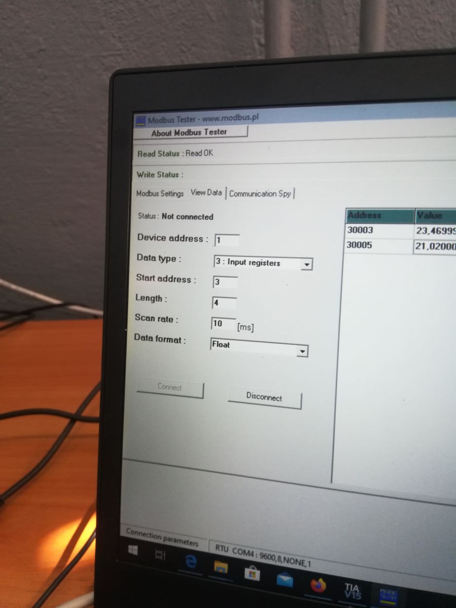

    80C8 Slave timeout. Check the baud rate, parity and the connectors on the slave.
    Czyli brak odpowiedzi. Teraz musisz sprawdzić prędkość, parzystość, okablowanie (może zamieniony + z -?).
    Adresu rejestru modbus jesteś pewny? Funkcja na pewno 3?

    Prędkość 9600 tak jak jest ustawiona na przełącznikach konfiguracyjnych w przetwornikach.( Na innych też nie chce działać) Co do parzystości to jest zalecana 0. Okablowanie jest dobre bo poprzez połączenie przez konwenter USB da się odczytać parametry. Co do adresów to mają być 30005 i 30003 bynajmniej taki jest na Modbus tester S7-1200 i Apone Si-H00C0A0: Brak komunikacji Modbus RTU

    Pytasz na bloczku o 4 rejestry od adresu 5, a wg powyższego powinno być 4 rejestry od adresu 3.
    Jesli + i - (A i B) jest na pewno dobrze, to możesz podsłuchać sterownik jakimś HyperTerminal'em lub innym programem i zobaczyć czy ramka wygląda poprawnie.
    Pokaż jak to wszystko połączyłeś fizycznie.

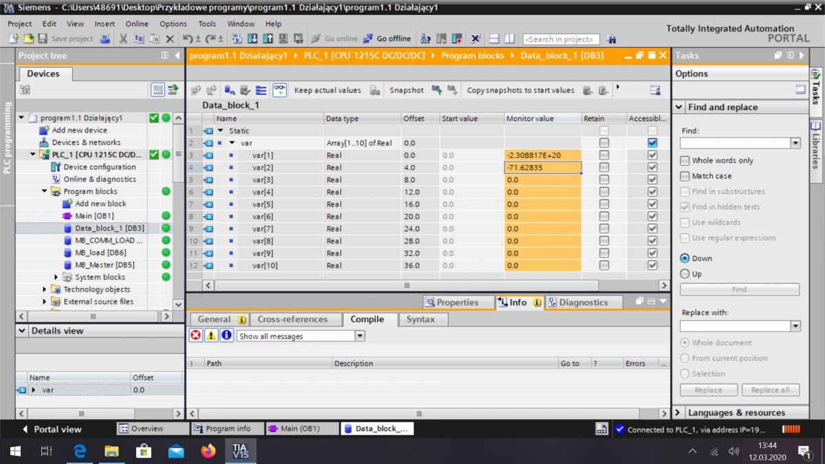

    Zmiana przewodów A i B pomogła komunikacja jest odczytuje dane ale są to wartości na minusie i sporo różnią się niż na programie Mtester i jakie rzeczywiście powinny być. Jak teraz konwertować? S7-1200 i Apone Si-H00C0A0: Brak komunikacji Modbus RTU S7-1200 i Apone Si-H00C0A0: Brak komunikacji Modbus RTU
    #23 18526231
    Markos80
    Specjalista Automatyk
    Posty: 1860
    Pomógł: 474
    Ocena: 214
    Różnice wynikają z rodzaju kodowania liczb zmiennoprzecinkowych. Proponuję tablicę var zamienić na pojedyncze słowa (WORD) lub nawet bajty (BYTE) i napisać dodatkową funkcję, która te bajty złoży w DINT lub tablicę 4 bajtów, które będziesz mógł rzutować na REAL i dowolnie ustawiać kolejność bajtów (np.: przy użyciu składni AT).

    Zmiana adresu DATA_ADDR zgodnie z katalogiem przetwornika pomogła w odczytaniu oczekiwanych parametrów
