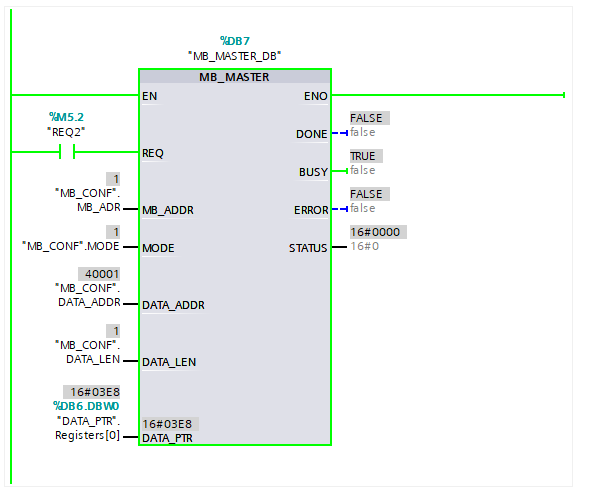

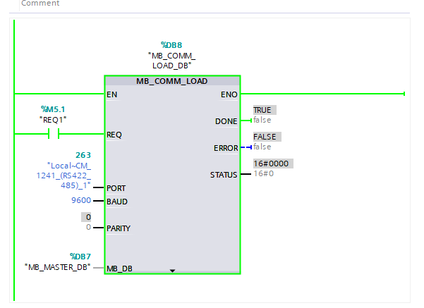

  • #5 21250413
    spinacz
    Posty: 8567
    Pomógł: 1204
    Ocena: 2639
    Tak widać mignięcie ale tylko raz po wystawieniu REQ w MB_MASTER i wisi ciągle w BUSY, dopiero jaka kol wiek zmiana np MB_ADDR powoduje że BUSY znika i można znów raz wystawić REQ, podłączyłem do tego adapter USB by podejrzeć co wysyła PLC i ku mojemu zdziwieniu wysyła tylko FF bądz F7 czasem FF EE.
    Wygląda jak by coś było pomieszane, próbowałem z bloczkami od MODBUS i MODBUS RTU, ale na RTU nie chce nawet mi otworzyć portu.
  • #6 21250421
    Markos80
    Specjalista Automatyk
    Posty: 1857
    Pomógł: 473
    Ocena: 212
    Komunikacja uruchamia się jednorazowo, na zbocze narastające wejścia REQ (w sensie każde zapytanie to musi być impuls).
    W konfiguracji sprzętowej ustawiłeś Freeport i odpowiedni typ RS?
    Zrób pułapkę i zapisz wartość Status, jeśli pojawi się wyjście Error.

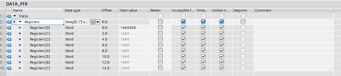

  • #9 21250452
    spinacz
    Posty: 8567
    Pomógł: 1204
    Ocena: 2639
    Dzisiaj już nie bo jestem w domu ale jutro może uda mi się to bym wstawił.
    W projekcie ogólnie nic nie ma bo zaczynam od uruchomienia tego modbus'a dopiero później będzie reszta projektujesz pisana.
    Szczerzę nie myślałem że aż taki problem z tym napotkam.

  • #10 21250569
    Markos80
    Posty: 1857
    Pomógł: 473
    Ocena: 212
    Raczej specjalnych czarów nie trzeba odprawiać. Ewentualnie ilość bitów stop, jeśli są 2, wymaga nie do końca oczywistego nadpisania bezpośrednio w bazie.
    Z rzeczy, które w teorii powinny działać, ale tak nie robię to:
    - REQ na MB_COMM_LOAD nie daję stałego, tylko jednorazowy impuls
    - DATA_PTR na MB_MASTER, jako wskaźnik do całej struktury (u Ciebie "DATA_PTR".Registers), a nie do pierwszego elementu Registers[0]
    Reszta to sprawdzenie firmware CPU, karty oraz wersji użytych bloków Modbus. Powinny być możliwie najwyższe.

  • #11 21250585
    spinacz
    Posty: 8567
    Pomógł: 1204
    Ocena: 2639
    Wydaje mnie się że wszystko przetrzepałem, nawet robiłem 1:1 z jakimś tutorialem i to nie działa.

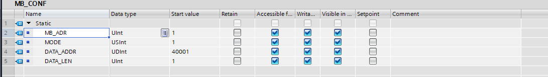

    Kolego a miał byś z 15 minut byś mi napisał taki projekt według Ciebie który powinien działać, mam dostępne wszystkie TIA.
  • #14 21252283
    Markos80
    Posty: 1857
    Pomógł: 473
    Ocena: 212
    Łatwiej by było do Twojego zerknąć, ale podaj dokładną konfigurację sprzętu, tj.: numer katalogowy CPU, karty oraz wersje firmware w nich.

  • #19 21252391
    spinacz
    Posty: 8567
    Pomógł: 1204
    Ocena: 2639
    No i dalej jest tak samo jak u mnie, chce uruchomić moduł jak w poście 9.
    To co wysyła PLC nie ma się nijak do tego co potrzebuje otrzymać ten moduł.
    Z softu Modbus Poll można bez problemu sterować modułęm.
    #20 21252399
    Markos80
    Posty: 1857
    Pomógł: 473
    Ocena: 212
    U mnie działa :D
    sInitError i sMasterError nic nie zarejestrowały? (przynajmniej master powinien widzieć timeout)
    W kabelkach na pewno nie masz pomyłki? Na module CM piny 8 i 3?

  • #21 21252440
    spinacz
    Posty: 8567
    Pomógł: 1204
    Ocena: 2639
    Aż wstyd się przyznać, dopiero jak ponownie sprawdziłem podłączenie okazało się że mam uszkodzony pin w złączu modułu, gniazdo naprawiłem wszystko działa ok, jak widać od samego początku problemem było uszkodzone złącze.
