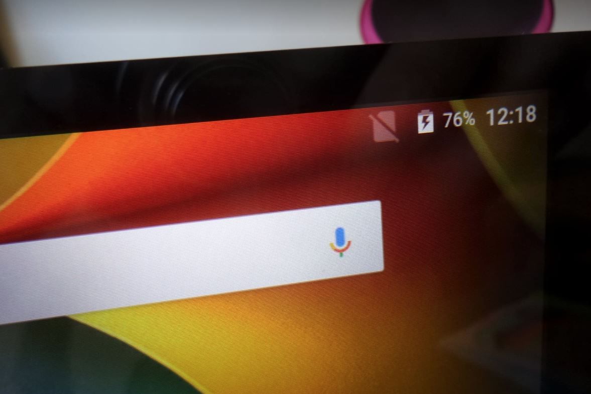

    Lenovo YT3-X50L nie chce ładować baterii. Podczas podłączenia ładowarki kiedy system jest uruchomiony, najpierw migają diody włącznika:
    Lenovo YT3-X50L nie ładuje - Lenovo YT3-X50L nie ładuje baterii migają diody włą
    później na ekranie w prawym górnym rogu pojawia się znacznik baterii że jest ładowana(diody migają cały czas):

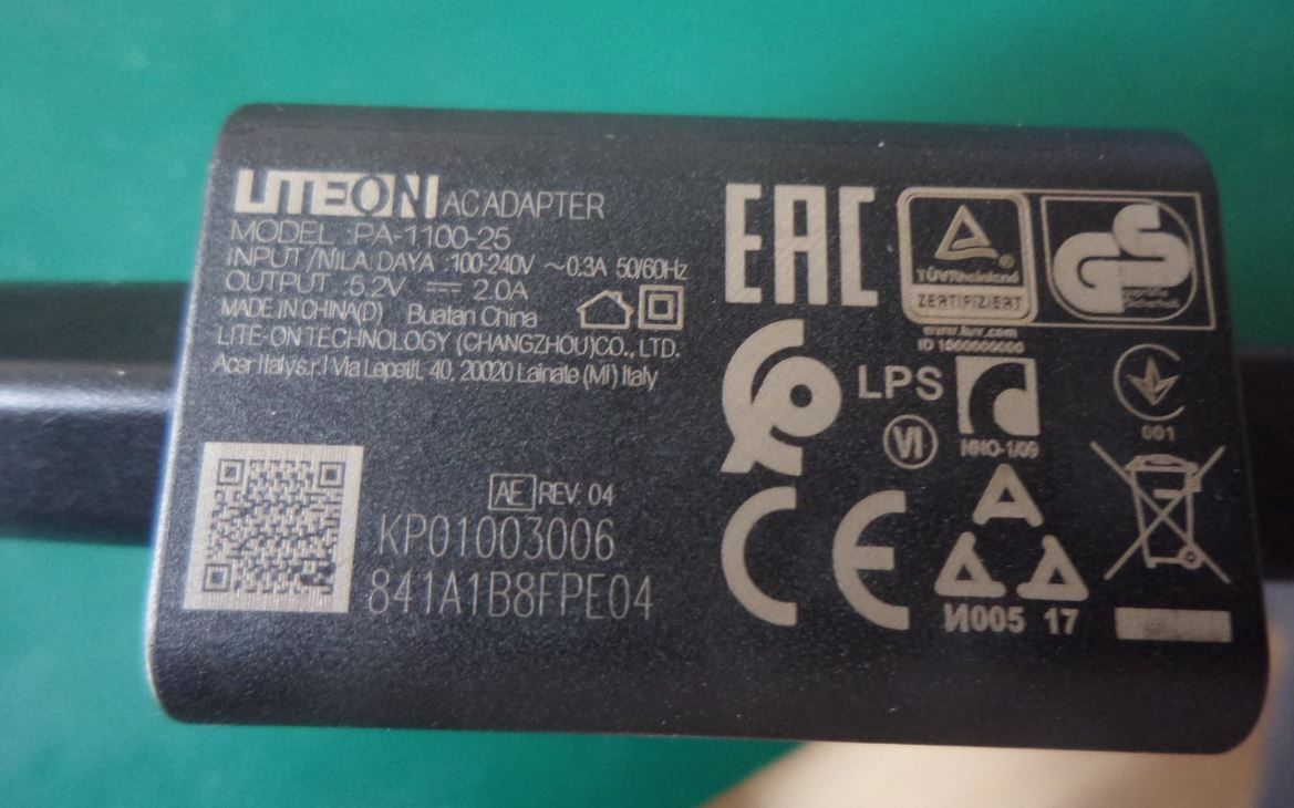

    następnie znacznik ładowania znika i tablet już nie ładuje baterii. Ładowarka jest dedykowana do tego tableta specjalnie zakupiona:
    bateria jest zakupiona nowa, gniazdo zostało wymienione na nowe. Wszelkie sugestie mile widziane...

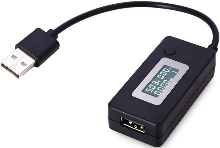

    Skoro masz już rozebrane sprawdź też, napięcie na tej ładowarce woltomierzem ew. czymś takim: Lenovo YT3-X50L nie ładuje - Lenovo YT3-X50L nie ładuje baterii migają diody włą
    czy nie siada, zasilacz to tylko urządzenie i też może nie działać poprawnie :)

    ładowarka jest nowa, sprawdzane też na innych ładowarkach o podobnych parametrach 5V/2A, jest to samo.
