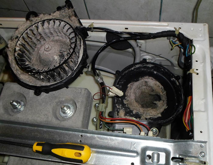

    Jeśli jeszcze nie kupiłeś ,to nie kupuj pralko-suszarki wcale.Kup osobno pralkę i osobno suszarkę,ale bez pompy ciepła.Dodaje zdjęcie jak wygląda silnik suszenia z kanałem powietrznym.Tak wygląda to w każdej pralko-suszarce.
    Przepraszam, a w suszarce się takowy syf nie gromadzi ? Pompa ciepła vs grzałka jakąś różnicę generuje w odkładaniu syfu w urządzeniu ? Toć jest to normalne zjawisko, czy będzie to pralko suszarka, suszarka grzałkowa czy suszarka z pompą ciepła.
