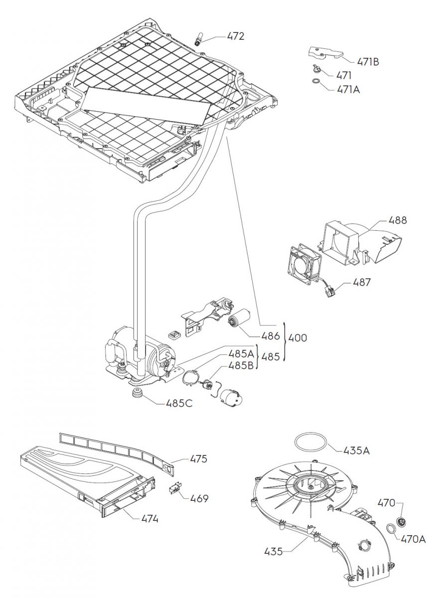

    AsReeX napisał:
    nie widziałem jeszcze takiej z pompą ciepła.
    A ja mogę zobaczyć jak zejdę do piwnicy - są/były dostępne dwa modele w zasadzie identyczne poza wystrojem panelu sterowania - AEG i Electrolux.
    Mam ponad rok (to stosunkowo mało) i na razie nie ma problemów. Jednak ja załadujesz max do suszenia (6kg) i są tam duże ubrania (np bluzy albo ręczniki) to rzeczy są niedosuszone.

    @stachu_l Jest taki wynalazek, ale jak to się będzie spisywać? xD Ciekawe jak została rozwiązana kwestia smarowania sprężarki rotacyjnej w tej pozycji?
    Nie wiem ale jak się zepsuje to sprawdzę :-).
