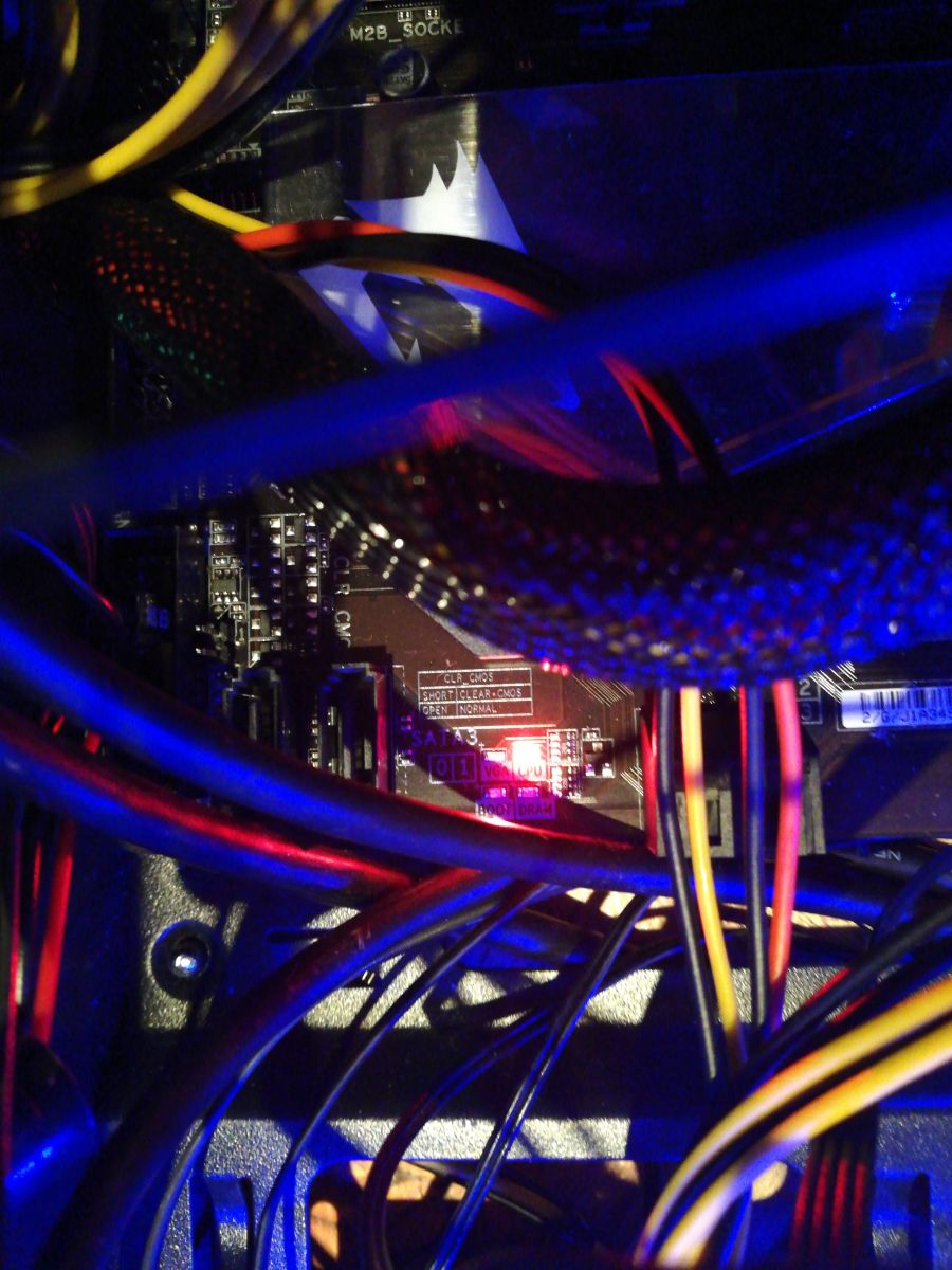

    Witam mam problem z komputerem dopiero co złożonym, gdy odpalam komputer w ogóle nie ma obrazu i świeci się dioda cpu.
    Części w komputerze :
    Obudowa:Genesis Titan 750 blue
    Płyta główna :Aorus gaming B450 elite
    Procesor: AMD Ryzen 5 1600
    Pamięć Ram:HYPERX Fury 8GB 2666MHz
    Grafika : Gigabyte Nvidia Geforce Gtorce 730 2GB(wiem że słaba ale na razie mam tą ale działa)
    Zasilacz:Zasilacz ATX AK-B1-550 550W
    Brak obrazu i świeci się czerwona dioda CPU na Aorus B450 Elite

    Pomijając fatalny zasilacz (i pomijając fakt, że do tego zestawu nie jest potrzebne 850W w żadnym wypadku, przy aktualnej karcie nawet 200W nie jest potrzebne, jak się dołoży lepsza to porządny zasilacz 450W będzie wystarczający) - komputer w tej konfiguracji mimo wszystko powinien wystartować, o ile wszystko jest sprawne.
    W zasadzie nie tylko zasilacz jest słabo dobrany, płyta główna też (jest słaba, napis Aorus i ładne malowanie nie kompensują sekcji zasilania CPU żywcem wziętej z biurowego modelu B450M-DS3H/B450M-S2H), a pamięci mogłyby być szybsze, a obudowa ma kupę wentylatorów i ledów, ale ze względu na jej konstrukcję chłodzenie w obudowach z jednym wentylatorem bywa lepsze. Ale nie o tym jest ten temat.
    Zestaw po prawidłowym złożeniu powinien działać, jeśli wszystko jest sprawne i poprawnie zamontowane.
    Upewnij się, że pamięci są poprawnie dociśnięte w slotach i że są one zamontowane we właściwych slotach (drugim i czwartym, licząc od strony procesora).
    Upewnij się, że zasilanie procesora jest podłączone (wtyk 8 pin przy gnieździe procesora).

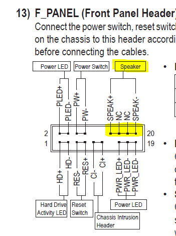

    Podłącz głośniczek (buzzer) do gniazda F-panel (cztery piny w jego prawym górnym rogu, patrząc na płytę zamontowaną w obudowie) i przy włączaniu posłuchaj, czy nie piszczy.
    Zrób wyraźne ogólne zdjęcia całego montażu wewnątrz, aby było widać montaż. Może uda się wyłapać błąd na zdjęciach.

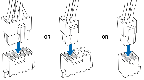

    Już wiem w czym problem zasilanie procesora nie mam podpięte to jest wejście 8 pinowe, a w tym zasilaczu jest tylko 6 pinowe wejście. Mogę wsadzić to czy muszę kupić przejściówkę na 8?
    No jak uda ci się wcisnąć te 6pin od zasilania karty graficznej w gniazdo CPU 8pin, to szacun i uwalona płyta główna.
    @JestemKuba W zasilaczu masz wtyk [CPU ATX 12V 4-pin], podłącz go jak na załączonym schemacie:
    Ogólnie to kup porządny zasilacz i dopiero co cokolwiek podłączaj.
    6 pinowe zasilanie służy do zasilania karty graficznej, jeśli masz czteropinowe zasilanie procesora to podłacz je tak, jak pokazano na obrazku wyżej (połowa gniazda obsadzona wtyczką, druga połowa pusta). Połówka wejdzie bez użycia siły (w przeciwieństwie do zasilania karty graficznej).
