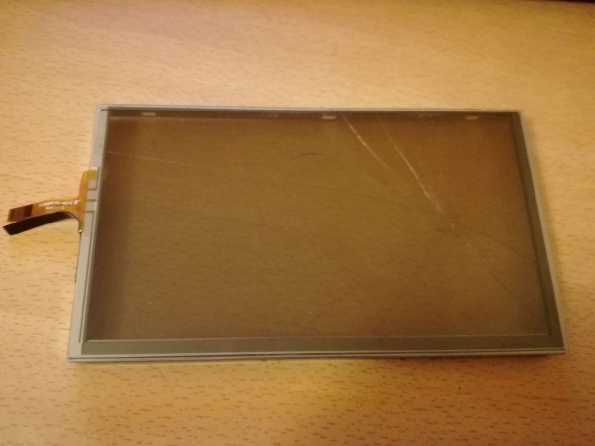

    jestem w posiadaniu radia z nawigacją w mojej kijance (naklejka na radiu na dole postu). Uszkodzony w niej jest panel dotykowy (wyświetlacz działa normalnie). Dotarłem do service manuala w którym podany jest model panelu jak poniżej:
    Kia Ceed/LAN8902EKED - Wymiana panelu dotykowego/gdzie szukać?
    Czy jest ktoś w stanie pomóc dotrzeć do miejsca gdzie można kupić taki panel bądź zamiennik i jak ewentualnie go dobrać? Z ewentualnym montażem sobie poradzę.

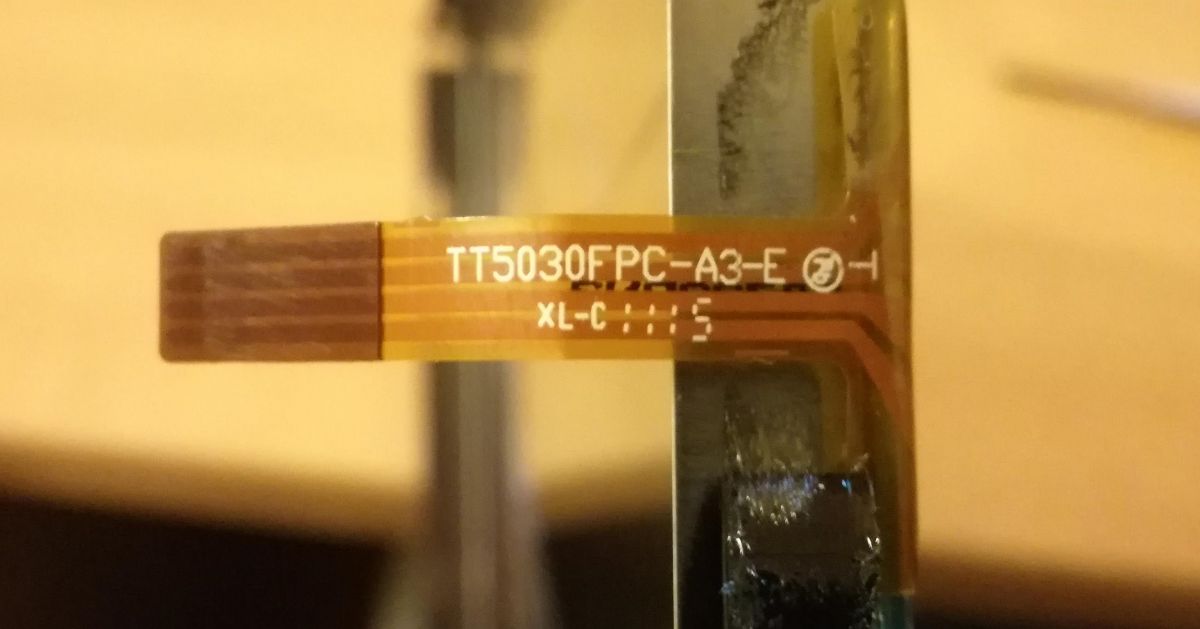

  • #5 18541051
    Spctrl
    Poziom 5  
    Posty: 12
    Ocena: 2
    Dzięki za odpowiedzi!

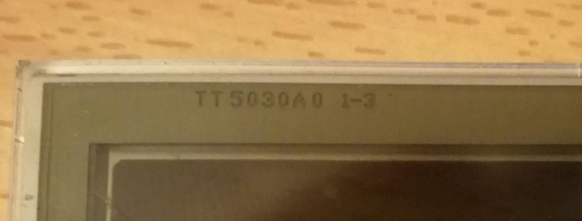

    Rozmontowałem radio, wyciągnałem panel dotykowy i:
    - wymiary to 157x90x1mm
    - jedyne oznaczenia jakie znalazłem to TT5030FPC-A3-E oraz TT5030A0 1-3 jednak nic nie znalazłem takiego
    Kia Ceed/LAN8902EKED - Wymiana panelu dotykowego/gdzie szukać? Kia Ceed/LAN8902EKED - Wymiana panelu dotykowego/gdzie szukać?

    Podeślij zdjęcie panelu w całości .

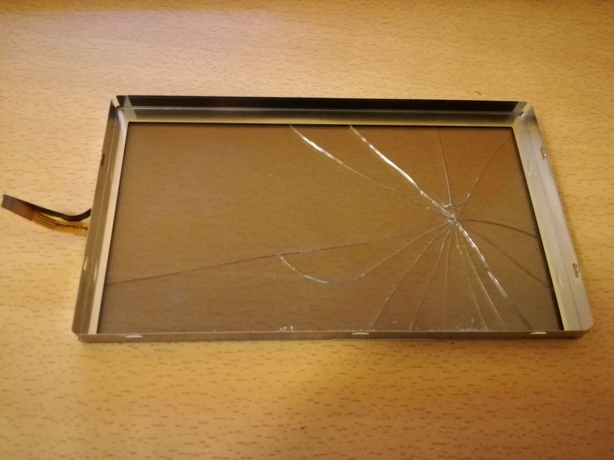

    Zdjęcia razem z metalową ramką. Tasiemka ma 4 przewody. Przekątna panelu to to 18 cm czyli około 7 cali.

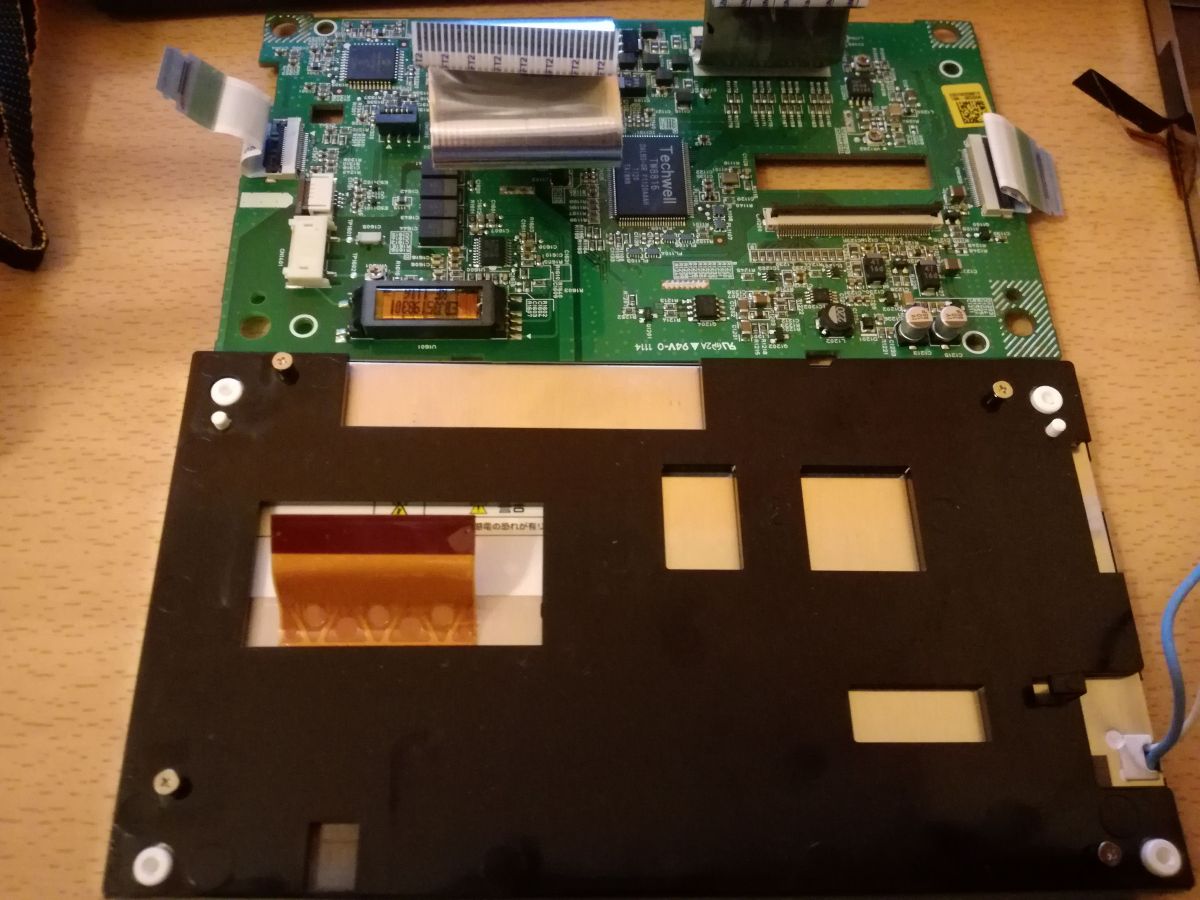

    Na tasiemce nic nie ma - podrzucam zdjęcie wyświetlacza i płytki. Kia Ceed/LAN8902EKED - Wymiana panelu dotykowego/gdzie szukać?
  • #10 18541185
    gradek83
    Posty: 9087
    Pomógł: 928
    Ocena: 2088
    Widzę że podświetlanie nawet nie jest LED tylko świetlówkowe.
    Odkręć tą czarną obudowę na panelu i tam może są jakieś oznaczenia

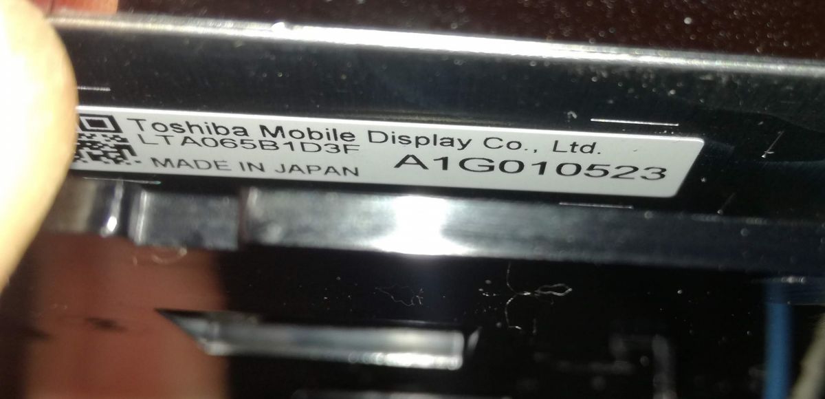

    Ten czarny plastik jest przyklejony ale udało mi się go odgiąć na tyle żeby zrobić zdjęcie:

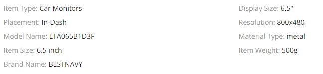

    Pozostaje szukać na aukcjach zagranicznych:
    Touch Screen Panel Only LTA065B1D3F

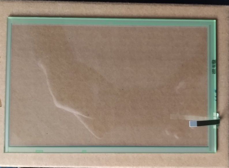

  • #14 18805115
    Spctrl
    Poziom 5  
    Posty: 12
    Ocena: 2
    Witam ponownie,
    panel po długiej podróży dotarł z Chin. Wymiary pasują, jednak jest problem z samym działaniem - moim zdaniem zamienione są piny od współrzędnych X i Y. Moje pytanie brzmi czy jest jakiś prosty sposób żeby te połączenia zamienić- nie chcę uszkodzić tasiemki samego panelu ponieważ za długo do mnie szedł, a nie chcę też za bardzo ingerować w same radio. Może jakąś opcją byłoby przygotowanie jakieś 'przejściówki'?

    Podeślij zdjęcie tego nowego panelu dotykowego.

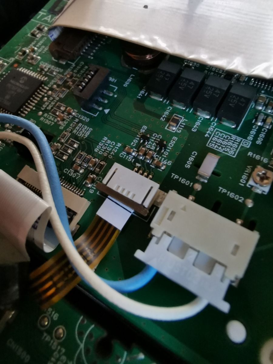

  • #18 18807233
    Spctrl
    Poziom 5  
    Posty: 12
    Ocena: 2

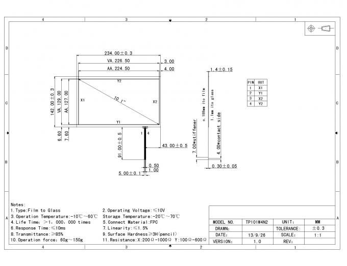

    Jak widać na filmie, wciskając panel po lewej stronie od góry do dołu, wybieram zakładki, które są na wyświetlaczu na dole. Po tym wnioskuję, że osie X/Y są zamienione.
    Wrzucam też zdjęcie jak wpięty jest panel (pomarańczowa tasiemka). Podejrzewam, że pomogłoby wpięcie jej "do góry nogami", ale styki są tylko na jednej stronie. Zastanawiam się jak można by było zamienić te połączenia jak najmniej inwazyjnie, ale nie mam pomysłu.

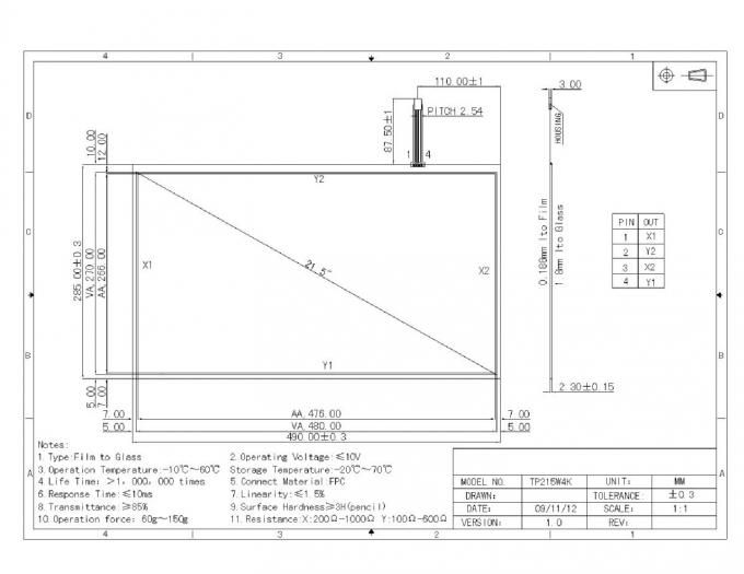

    Generalnie w opisie aukcji nie było dużo informacji:
    Na taśmie jest oznaczenie:
    FLY KDT-3110 130718

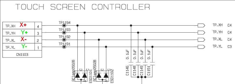

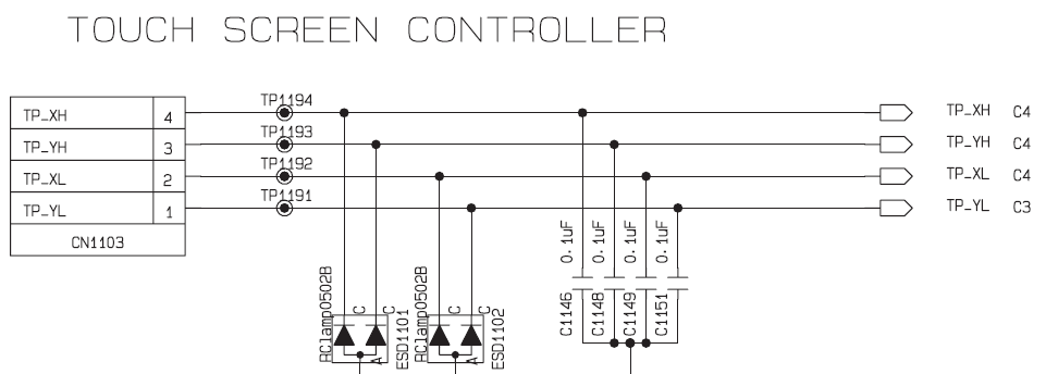

    W service manualu znalazłem takie oznaczenia:
    Stąd podejrzewam, że wystarczyła by zamiana połączeń.

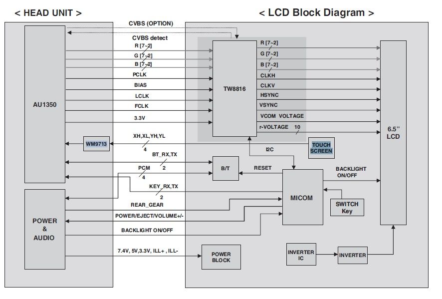

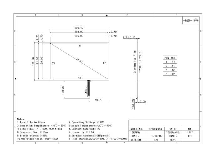

  • #21 18807611
    gradek83
    Posty: 9087
    Pomógł: 928
    Ocena: 2088

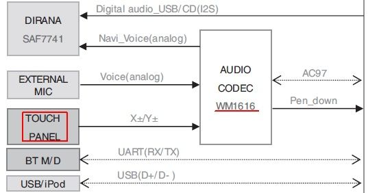

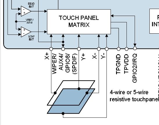

    Patrząc na schemat blokowy LCD wychodzi na to że panel łączy się z układem WM9713 (AC’97 Audio + Touchpanel CODEC) albo WM1616 sprawdź jak to jest u ciebie.
    WM9713
    Na zdjęciu poniżej mamy mniej więcej wgląd na to z czego składa się panel rezystancyjny.
    porównaj budowę obu paneli i układ pinów wtedy odczytasz układ pinów na tym nowym panelu.Możliwe że wszytko jest obrócone o 180 stopni.
    Jak masz w domu skaner wrzuć te dwa panele i zeskanuj do pliku .jpg powinno wtedy wyraźniej widać.
    Jak widać poniżej konfiguracja pinów ( wyprowadzeń)może być różna. Napisz do CHIŃCZYKA niech ci dokumentacje podeśle. Sprzedając to powinien taki układ pinów opisać.
    Kia Ceed/LAN8902EKED - Wymiana panelu dotykowego/gdzie szukać? Kia Ceed/LAN8902EKED - Wymiana panelu dotykowego/gdzie szukać? Kia Ceed/LAN8902EKED - Wymiana panelu dotykowego/gdzie szukać?
    Ciekawe czy ta nawigacja ma jakiś tryb serwisowy w którym dało by się to programowo ustawić skalibrować.
    No albo bawić się z oprogramowaniem. O ile jest tam android a jak nie to może windows mobile modyfikując ustawienia sterownika może dało by się to ogarnąć.

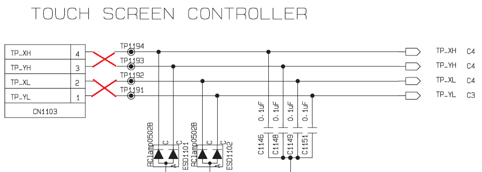

  • #30 19264250
    Spctrl
    Poziom 5  
    Posty: 12
    Ocena: 2
    Witam ponownie po dłuższej nieobecności. Radio spędziło trochę czasu w szafie i musiało czekać na swoją kolej, która właśnie przyszła. ;)
    Stan na obecną chwilę jest taki, że rozciąłem tasiemkę wzdłuż przewodów i ułożyłem je w konfiguracji jak poniżej. Współrzędne wróciły na swoje miejsce Y jest ok, natomiast jest problem z kierunkiem X - w tym momencie wciśnięcie po prawej strony panelu skutkuje 'kliknięciem' po lewej stronie i odwrotnie. Oczywistym pierwszym sposobem zaradzenia z tym problemem była zamiana tylko przewodów od X'a. Jednak po takim działaniu ekran w ogóle przestaje odpowiadać.
    Jedną z opcji mogłoby być odwrócenie fizycznie panelu drugą stroną jednak nie wiem czy takie panele są 'dwustronne'.
