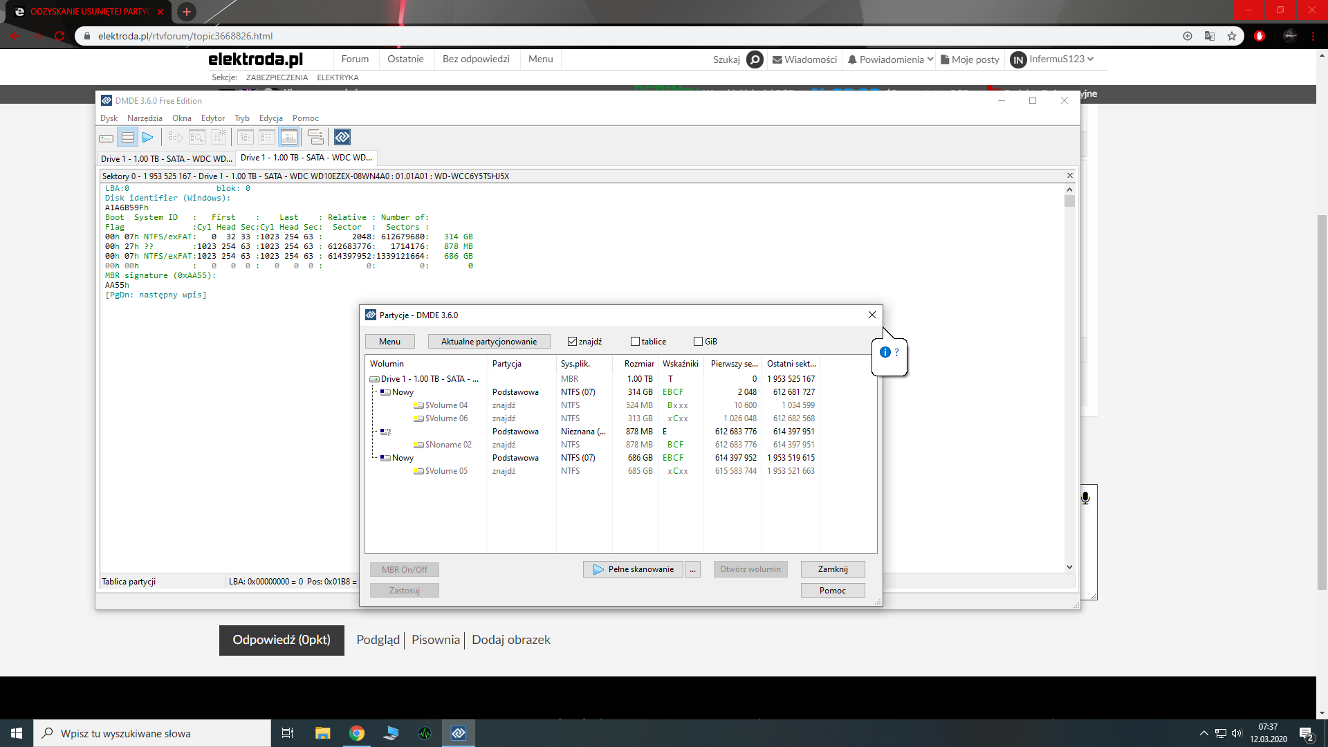

    Witam mam problem.
    Otóż posiadam dysk 1TB na wszystkie dane gry itp.
    Dysk jest podzielony na 2 partycje (D,E) 700GB I 300GB. Usnąłem partycje D (300GB była pusta) ponieważ chciałem obie partycje scalić w jedną po czym przez przypadek usunąłem również partycje E z danymi... I tu pojawia się mój problem. Partycje gdy usunąłem od razu stworzyłem nowe świeże partycje o tych samych wielkościach.
    Mam pytanie czy da się odzyskać tą utracona partycje z danymi?
    Proszę o pomoc :)

    InfermuS123 napisał:
    Partycje gdy usunąłem odrazu stworzyłem nowe świeże partycje o tych samych wielkościach.
    To nie było dobre rozwiązanie. Zwłaszcza jeśli zostały sformatowane.
    Mam pytanie czy da się odzyskać tą utracona partycje z danymi ?
    W zależności od działań, ciężko powiedzieć. Proszę zamieścić screen z programu DMDE okno partycje, aktualne partycjonowanie dla tego dysku.

    InfermuS123
    Poziom 6  
    Posty: 22
    Jak odzyskać usuniętą przypadkowo partycję z danymi?

    mati211p
    Posty: 16921
    Pomógł: 2584
    Ocena: 1132
    Kiepsko, czy aby na pewno nie było tam pełnego formatowania? Jak było to nic nie odzyskasz. Co najmniej 500MB do 3,5GB nadpisane, a jedyna pozostałość po poprzednich jest poza obszarem nowych, tak jakby wszystko zostało nadpisane.
