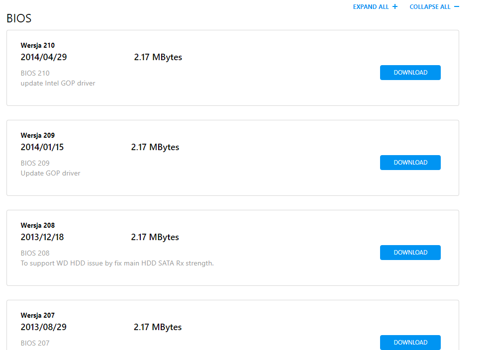

    Zacząłbym od sprawdzenia wersji BIOS i jego aktualizacji, raczej na przegrzanie i odklejanie układu Nvidia bym się wahał.

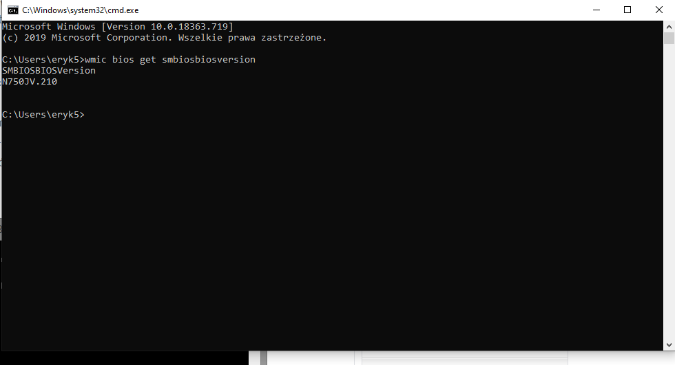

    Chyba to nie wina BIOSu, ponieważ sprawdzałem na stronie producenta i nie ma chyba nowszej wersji BIOSu niż tą co mam.

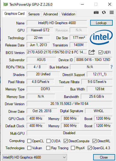

    Pokaż GPU-z
    Problem :
    - albo w pamięciach karty NV,
    * jak pokaże cod 43 to na 100% w nich wina
    - albo (bateryjka CMOS 3.6V fiksuje) * mało prawdopodobne
    - albo chip "umarł" nie całkowicie i masz takie fiksy

    W GPU-Z pokazuje tylko zintegrowaną kartę graficzną

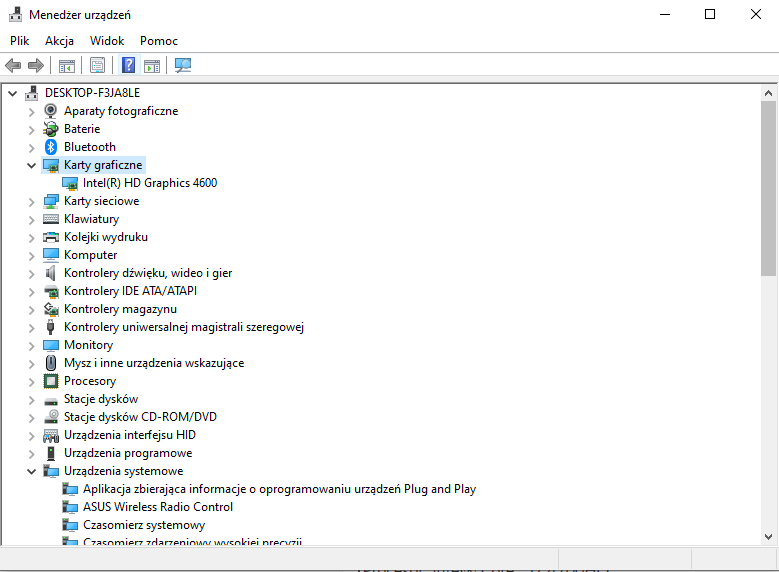

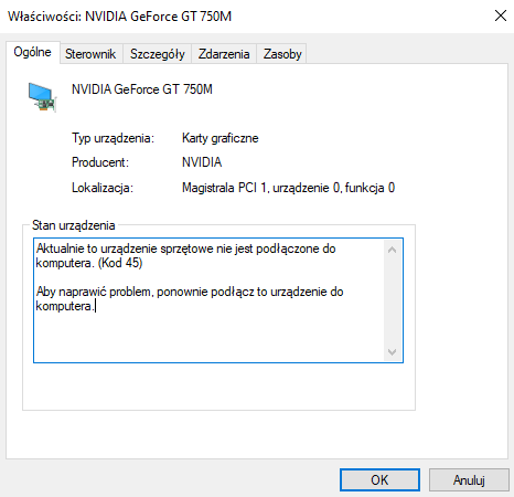

    Jeżeli w menedżer urządzeń wejdę ,,pokaż ukryte urządzenia" i wcisnę właściwości karty graficznej Nvidia 750M to pokazuje mi taki błąd

    Problem code 45 jest w 10% także zwiazany z uszkodzeniem RAM jak i dyskiem.
    p.s
    Jak zwykle support Microsoft ignoruje owe uszkodzenie Link, proponuje
    Spoiler:
    ... to uninstall and reinstall the Nvidia GeForce graphic card
    driver from the manufacturer website
    and check, if it works. Refer to the following steps to uninstall the
    Nvidia GeForce graphic card driver from the Device Manager.
    a. Click on Windows key + X key and then, select Device Manager.
    b. Locate and expand “Display Adaptor” in the Device Manager Window.
    c. Right-click on the “Display Adaptor” and click on “uninstall" the
    Nvidia GeForce graphic card driver.
    Można spróbować , tylko użyj programu DDU (Display Driver Uninstalle)
    * zobacz efekt

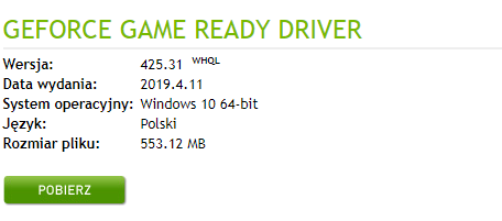

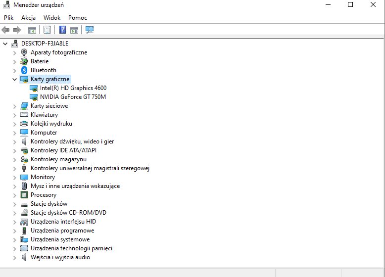

    Odinstalowanie wszystkich sterowników Nvidi przez program DDU (Display Driver Uninstalle) pomogło.Po ponownym uruchomieniu komputera zainstalowałem sterowniki od Nvidi i grafika ponownie działa.Tylko mam pytanko czy jest taka możliwość, że problem znów się pojawi?

    Obserwuj, brałeś ze strony producenta?

    Tak.Pobrałem i zainstalowałem najnowszy sterownik jaki był dostępny.

    Długo się nie nacieszyłem, ponieważ problem powrocil po 1h użytkowania zamroziło mi obraz, więc zrestartowałem komputer przyciskiem Power, gdy komputer uruchomiłem ponownie działał przez 1m i znów obraz zamarzł i tak 3 razy. Po 3 zamarznięciu obrazu pojawił się Blue Screen z błędem driver power state failure. Komputer sam się ponownie uruchomił i zaczął głośno pracować i karta graficzna znów zniknęła.

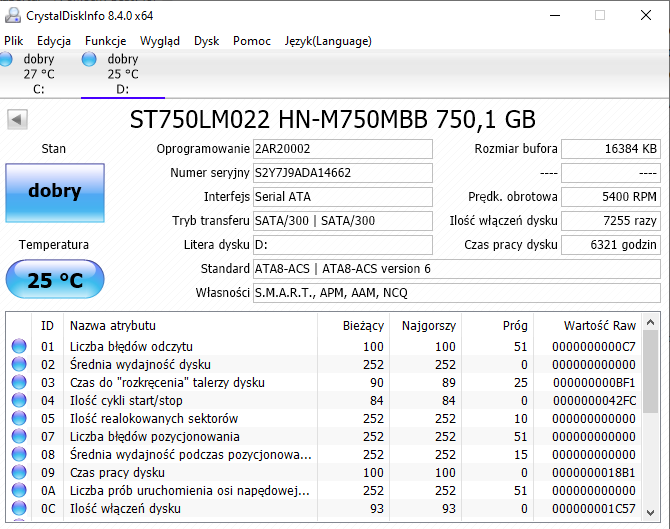

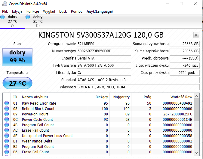

    Zmień dysk , przedtem pokaż jego zrzut z CrystalDiskInfo Link

    Ok.Dyski juz sprawdziłem zaraz zaczne sprawdzac RAM i mam pytanie czy jak wyszuka jakis bład z RAMU to mam kontynuować sprawdzanie czy już wtedy wyłączyć?

    Ocena: 6857
    Każda z RAM musi przejśc min. 2x test, wtedy odczytaj wynik
    Dane na "CZERWONO" dyskwalifikują element.
