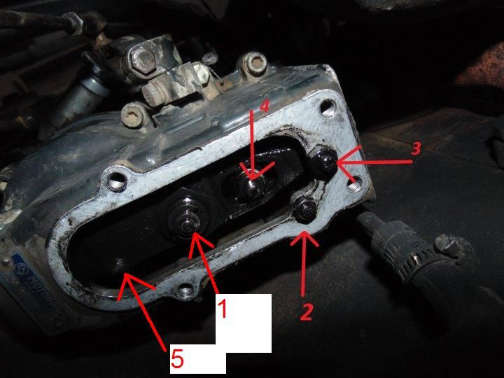

Pompa Wtryskowa Motorpal zetor - Regulator obrotow poszczegolne nakretki opis za

    nie ruszać niczego !!!
    jak pytasz na forum nie potrafisz tego zrobić - za 50 zł będziesz miał ustawione a nie 1000 zł za regenerację wirowej pompy wtryskowej , po to jest plombowana żeby tam nie gmerać i rozregulować

    Podpinam się do tematu. Chciał bym zmniejszyć dawkę max, bo dymi zanim wejdzie na obroty.
  • #7 18612909
    ftp.kowal
    Poziom 36  
    Posty: 2945
    Pomógł: 329
    Ocena: 1836
    Luzujesz nr 3 i wykrecasz
  • #8 18612948
    konrad_bugaj
    Posty: 301
    Ocena: 57
    OK rozumiem. A czy start nie zostanie zubożony. Bo i tak lekko jakby mało w mrozy.
  • #9 18612951
    ftp.kowal
    Poziom 36  
    Posty: 2945
    Pomógł: 329
    Ocena: 1836
    Nic się nie stanie. Kiedy pompa była robiona?
  • #10 18613150
    konrad_bugaj
    Posty: 301
    Ocena: 57
    Jakieś 30 mth temu. Ale gościu nie zrobił tego idealnie. Nie podoba mi się praca, jakiś luz zostawił gdzieś bo jak hamuję to silnik zwiększa obroty. chyba wałek się przesuwa i podszarpuje na małych dawkach.
  • #11 18613311
    ftp.kowal
    Poziom 36  
    Posty: 2945
    Pomógł: 329
    Ocena: 1836
    To reklamuj. Dodatkowo jak wyglądało sprzegielko pompy, jak są poustawione wtryskiwacze, jak jest ustawiony kąt wtrysku?
