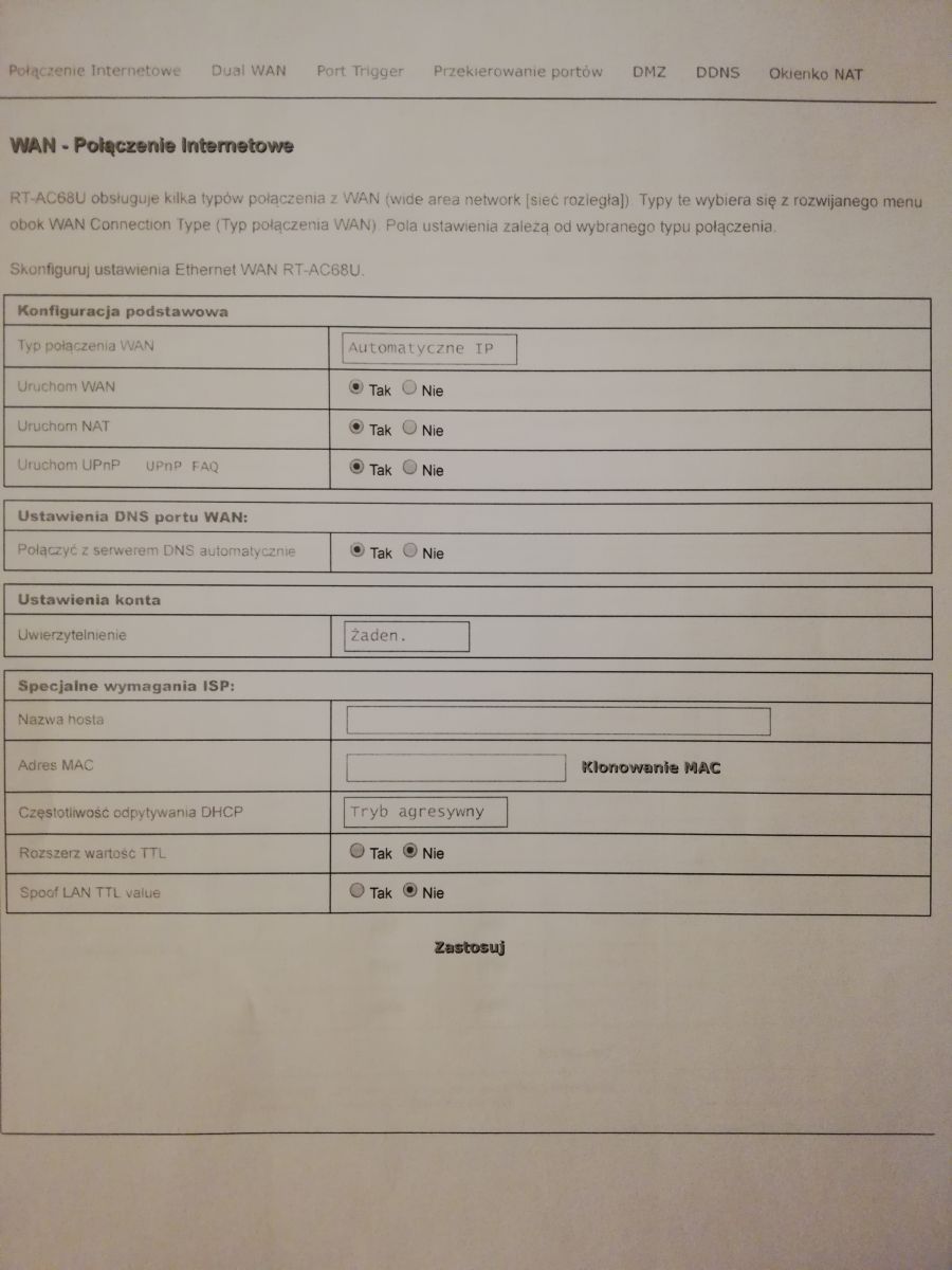

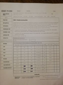

    Zrzuty zamieszczę jutro wieczorkiem - w tej chwili jestem w pracy chociaż ... mam pod ręką dwie średnio istotne fotki :wink:
    Router Asus RT-AC68U _ jaka poprawna konfiguracja dla WAN?

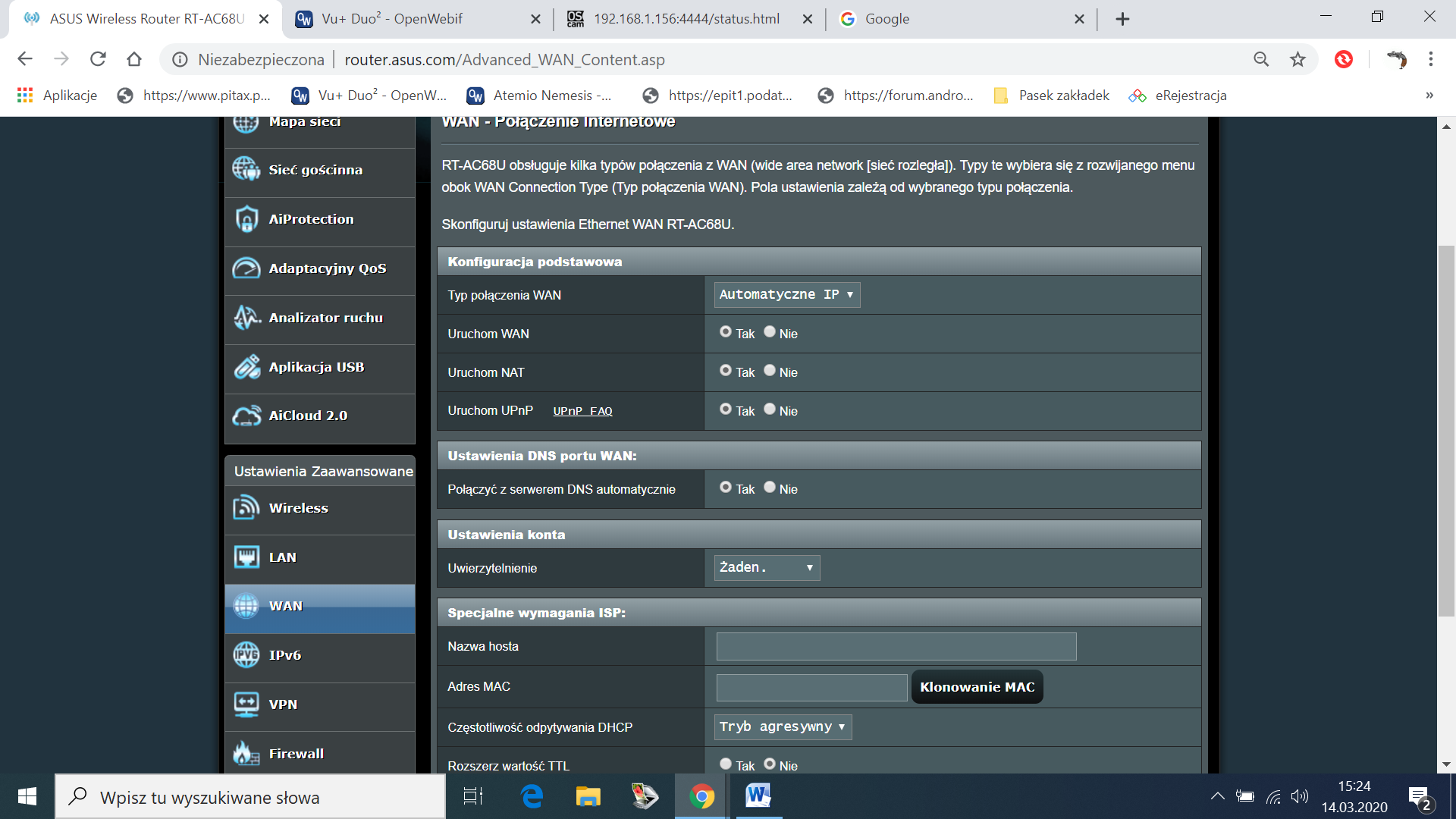

    Na podstawie innego asusa ustawienia do którego mam akurat dostęp zdalny

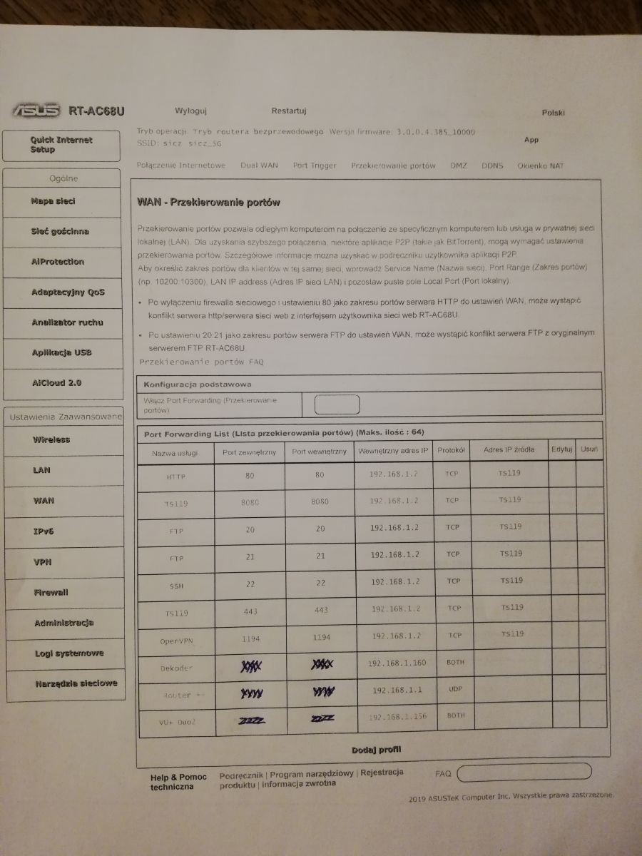

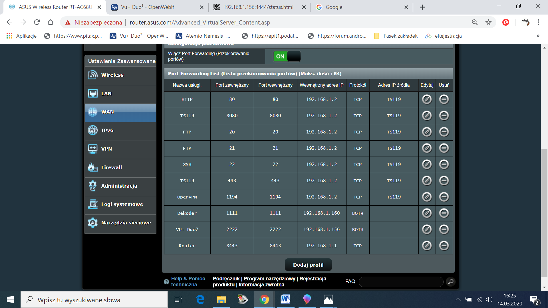

    No i jestem - jak obiecałem ... moje zrzuty:

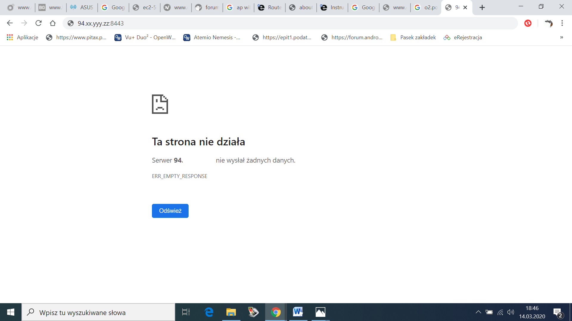

    No i teraz - przy próbie połączenia się po WAN z routerem, otrzymuję komunikat z sieci… „Ta strona nie działa” ... obraz ustawień poniżej:
    I to niezależnie, czy wpiszę w/do zakładki Port Forwarding List pozycję "Router"... czy też, bez tego wpisania tej linii.

    Próbujesz przez https://?
    Woła błąd certyfikatu, ale po potwierdzeniu wyjątku normalnie jest strona logowania.
  • #10 18530745
    LDAWID
    Posty: 34
    Ocena: 2
    Poprzez wyszukiwarkę z adresu IP 94.xx.yyy.zz:8443 tj. tak samo, jak i kiedy "dobieram" się(skutecznie) i do pozostałych moich usług.
  • #11 18530750

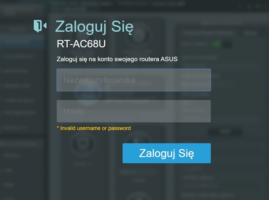

    U mnie też działa:

    Najpierw podajesz IP na obrazku a teraz je zakrywasz x-sami. Dobry jesteś. Musi to działać bo u mnie i u kolegi @WMichał działa jak widać na moim obrazku. Wpisz https:// lub http:// jeszcze lub przeglądarka ci blokuje z powodu braku certyfikatu.

    Na 100% przeglądarka jeżeli próbujesz z innego IP bo w sieci lokalnej może być jeszcze loopback problemem. Odpowiednia konfiguracja zabezpieczeń lub zmiana przeglądarki.

    Temat można uznać za rozwiązany. Pomogło dopisanie przed adresem IP - "https://"
    Dziękuję i pozdrawiam ... Leszek
