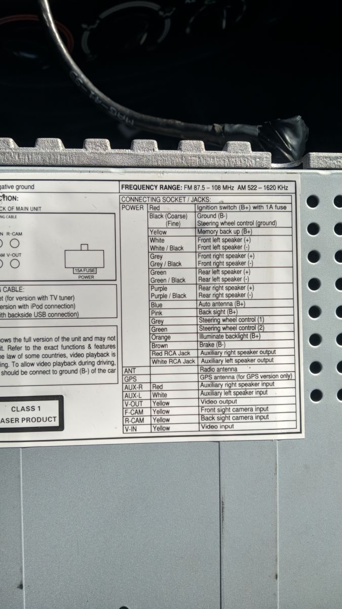

    Witam jak podłączyć to radio żeby działało bez przekręcenia kluczyka ktoś pomoże???
    Oba przewody zasilające Red i Yellow łączysz razem i podłączasz do samochodu pod bezpośrednie zasilanie z Aku.
