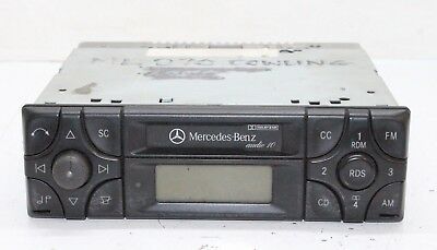

    Według tego VIN-u masz prawidłową kartkę z opisem bezpieczników - po angielsku i francusku.
    Jeżeli chodzi o radio, to oryginalnie było takie:
    mercedes 210 lift 2001 - przepala bezpiecznik pod maską 10 Radio zmieniłem na or
    Do tego była zmieniarka CD w bagażniku.
    No cóż - pozostaje wg spisu bezpieczników sprawdzić elementy które są na tym bezpieczniku - nie ma ich wiele i nie powinno być z tym problemu. Nie wiem, co mogło być powodem, że "poległo 3 niezłych elektryków"
